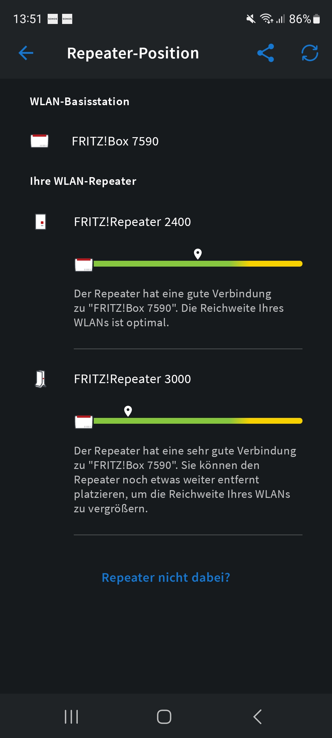

Die AVM App sagt, die 3000 steht sehr gut, siehe Bild. Sie ist auch im Mesh eingebunden.

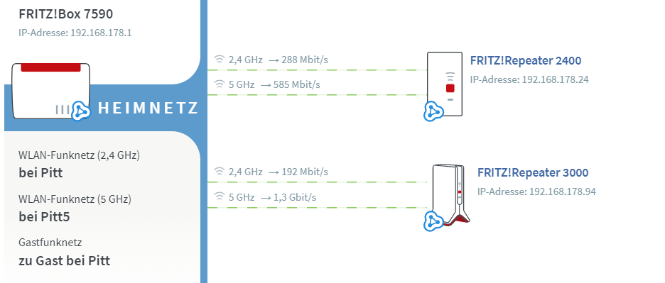

Zeig mal die MESH-Übersicht (unter Heimnetz).

Baut dein 3000 auch zwei 5GHz Netze auf ? Ich kenne das sonst nur vom 6000er.

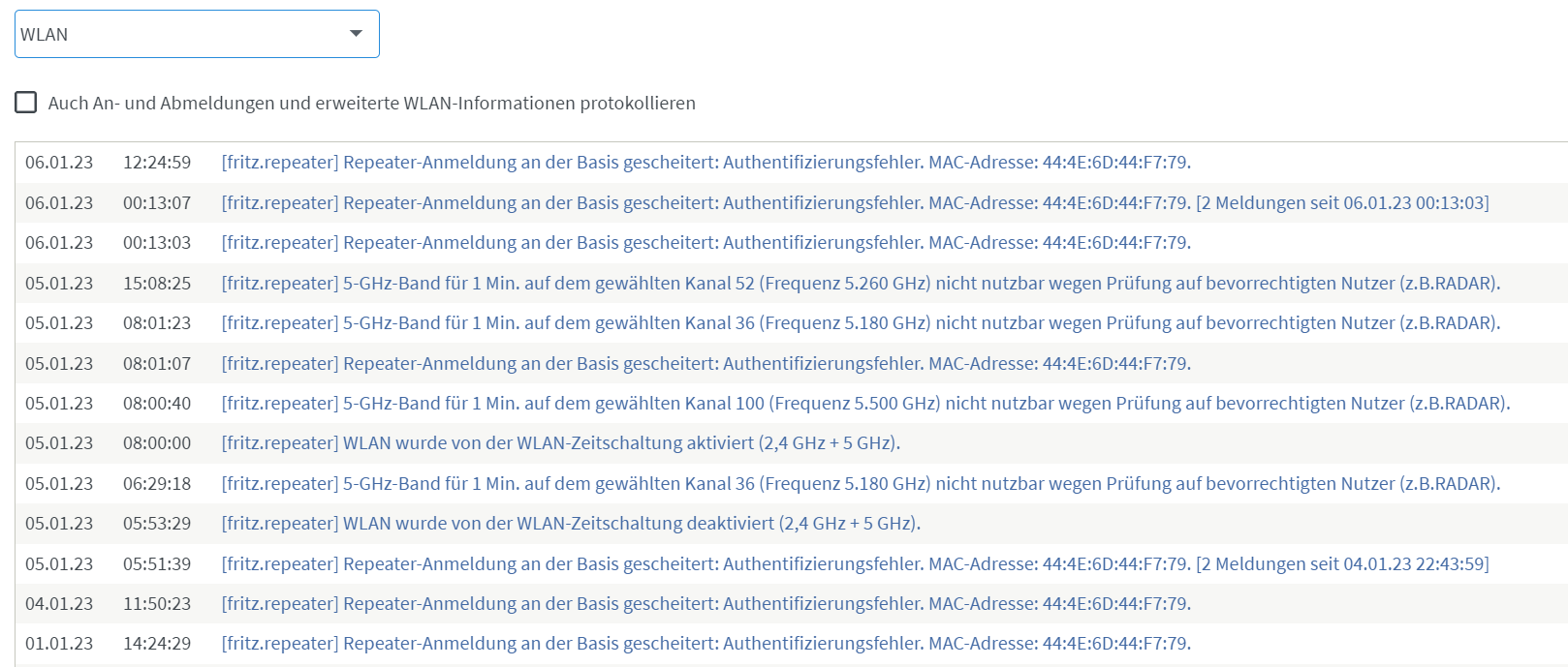

Das mit der festen Kanalwahl wäre schon mal ein Anfang, man sieht dass dein 5GHz Signal immer wieder mal deaktiviert wird wegen DFS bzw. Radar. Wenn du zwei 5GHz Netze vom 3000er hast, mach beim ersten auf Kanal 44 und den zweiten auf 116 (Beispiel).

Das mit dem Radar ist in soweit problematisch dass bei Ausfall des 5 GHz Frequenzband die Verbindung auf das 2,4 GHz Frequenzband zurückfällt oder komplett abbricht.
Reaktionen: DiedMatrix und Alter_Falter
Dein LAN am 3000er ist aber nur so gut wie das Signal von der Fritze zum Repeater. Du hast den 3000er gar nicht als LAN-Bridge im Mesh sondern als WLAN-Bridge.
Wenn dein Signal von der Fritze zum Repeater unterbrochen wird, z.B. wegen der RADAR Erkennung, dann kommt am LAN (PC) auch nichts mehr an.

Welcher Repeater ist das, ich vermute der 2400?

Hm, sein 5 GHz Band wird wegen Radar deaktiviert. Hat dann der 3000er überhaupt eine Verbindung?
Wenn der auch mit dem 2.4er Band mit der Fritzbox verbunden wäre, könnte dieser während der Prüfung darauf wechseln. Braucht es dafür dann die gleiche SSID?
Wenn du nicht lange Ursachenforschung betreiben willst solltest du einfach den 3000 mit dem 2400 tauschen. Letzterer unterstützt nämlich Zero Wait DFS und der 3000er ist als Repeater ohnehin besser geeignet.

Anhand des Testberichtes würde ich sagen, das sich der 3000er mit 5Ghz an die Fritzbox anbindet.
Kommt nun DFS oder Radar um die Ecke verliert der 3000er seine Anbindung an die Fritzbox und damit natürlich auch alle per LAN Kabel angeschlossenen Clients
