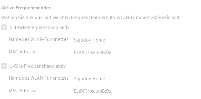

Welcher Repeater ist das, ich vermute der 2400?
Keiner meiner beiden Repeater hat diese Adresse.
daspossum schrieb:
Muss ja, schau mal auf der Oberfläche unter WLAN, Funknetz des jeweiligen Repeaters im 5 GHz Band.
Ok ja hast recht das ist der 2400.

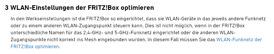

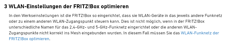

Unter Funkkanaleinstellungen
Zur Verbesserung der Datenübertragung dürfen WLAN-Geräte automatisch zwischen den 24 und 5-GHz Frequenzbändern sowie zwischen mehreren FRITZI Produkten im Mesh gesteuert werden.
Diese Funktion bendigt den gleichen Namen des WLAN-Funknetzes (SSO) auf beiden WLAN-Frequenzbändern der FRITZ1Box bizw. der Mesh-Repeater
