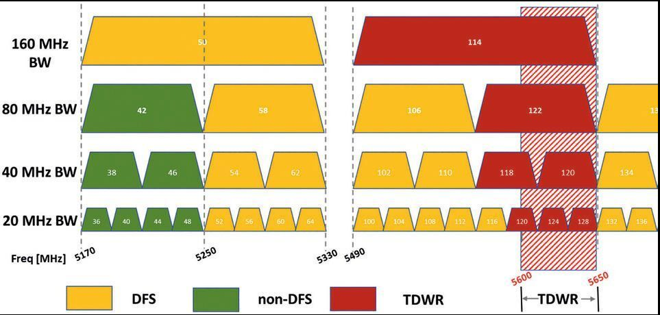

Das erklärt, warum die 5530 überhaupt wegen DFS in den niedrigen Kanälen das 5GHz WLAN sperrt. Denn normalerweise sind die WLAN-Kanäle 36 bis einschließlich 48 frei von Regulatorien hinsichtlich DFS/TPC. Zusammen befinden sich diese Kanäle bei 5,15 bis 5,25GHz, also 100MHz Spektrum - da passen 160MHz nicht rein.
Korrekt, selbst bei Kanal 36 landet man dann in der Radarprüfung. Diese Übersicht zeigt es ganz gut.
