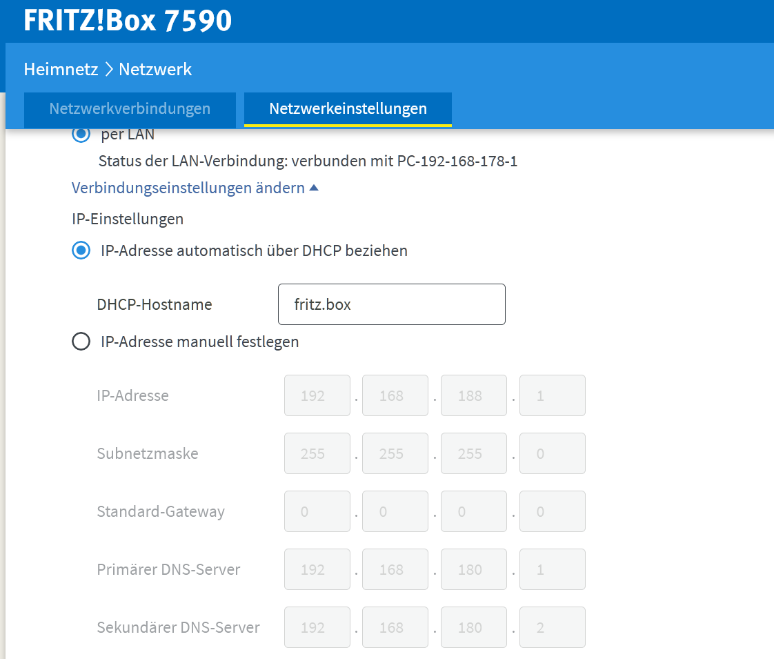

@Janz wo würde ich was genau eintrage siehe bild.
hätte es gerne über den Gastport gemacht aber leider ist die verkabelung nicht möglich.
Schwiegereltern sollen nur ein eigenes netz bekommen.

probieren würd ich folgendes:
IP manuell festlegen wählen
IP-Adresse: 192.168.179.1
Subnetz: 255.255.255.0
Standard-Gateway: 192.168.178.1
Primärer DNS-Server: 192.168.178.1
Bin mir tatsächlich nicht sicher ob dann das Szenario von Grimba eintritt, kann durchaus sein. Dann bleibt nur der LAN-Port 4 als Gastzugang
Auch, wenn du als Standardgateway die 6950er angibst, hast du im Prinzip im Netzwerk nur der 7590 den einen Schritt abgenommen. Denn über ihren WAN Port hängt sie im 6590er Netz und hätte eben dieses Standardgateway schon per DHCP bekommen.
Das ändert eben alles nichts daran, dass du dann eben auf der 6590 landest, und die kann natürlich ihr eigenes Netz und alle Geräte darin sehen.
Wenn du Netze trennen willst, dann auf gleicher Ebene mit einem weiteren Router oder eben per Gastnetzwerk-Ausschlussregel.
