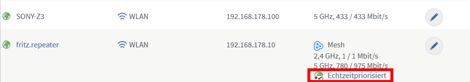

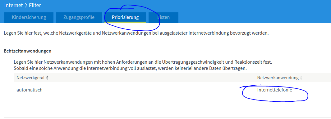

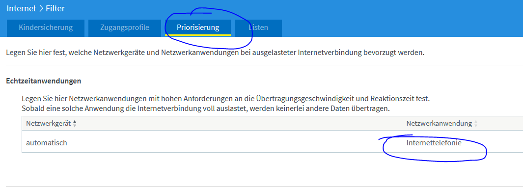

Internettelefonie ist priorisiert . Soll ich "Dieses Gerät priorisieren" bei beiden Repeatern auch aktivieren?
Genau, eigtl. standardmäßig und sollte auch eben den Dienst "Internetbasierte Telefonie" für alle Geräte im Netzverbund abdecken, aber man kann das durchaus nochmal explizit beauftragen mit​

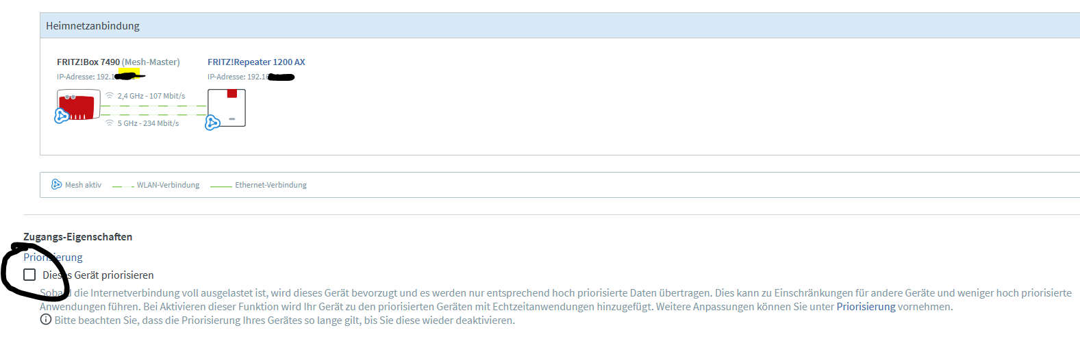

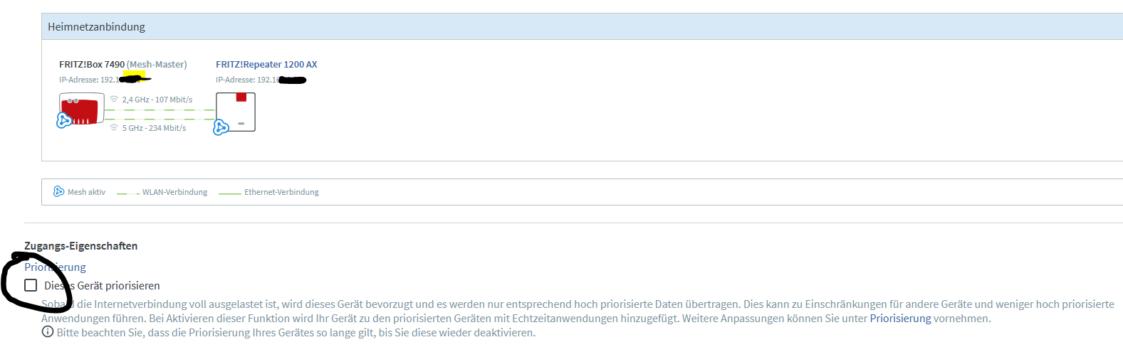

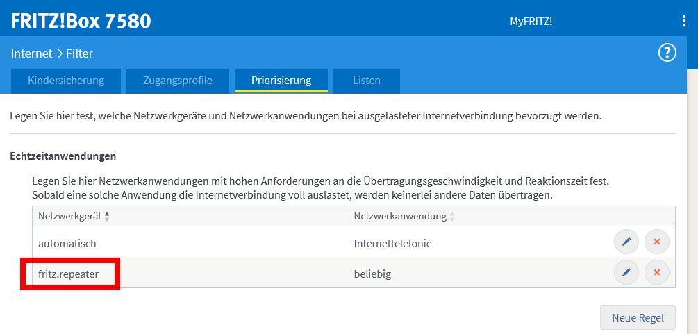

Ja - bei mir sieht das dann auch jeweils so aus:
Screenshot 2022-06-21 at 13-54-56 FRITZ!Box 7580 - Internet_Filter_Priorisierung.png
Screenshot 2022-06-21 at 14-06-31 FRITZ!Box 7580 - Heimnetz_Netzwerk_Netzwerkverbindungen.png

Außerdem habe ich nun die Priorisierung für den Repeater und auch für das iPhone eingestellt. Mal schauen, ob es was bringt.
