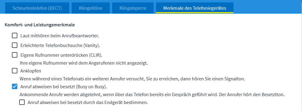

Nein, denn dafür gibt's eigtl. eine Optionseinstellung in der FB unter dem Menü Telefonie > Telefoniegeräte > Register Geräteübersicht und weiterführend.
Dort muß dann in den Einstellungen (mittels "Bearbeiten") des jeweiligen Geräts bzw. aller entsprechenden Telefoniegeräte über das Register "Merkmale des Telefoniegeräts" unter dem Abschnitt "Komfort- und Leistungsmerkmale" die Option "Anruf abweisen bei besetzt (Busy on Busy)" aktiviert werden - evtl. auch noch die Unteroption "Anruf abweisen bei besetzt durch das Endgerät bestimmen.".
Screenshot 2023-06-18 at 13-17-17 FRITZ!Box 7580 - Komfort-Leistungsmerkmale.png
Dann sollte auch bei zweitem auf dieser Nummer eingehendem Ruf keine "Weiterleitung" mehr an das Smartphone erfolgen.
da war tatsächlich bei einem meiner telefone der haken nicht gesetzt, danke für den hinweis, leider kann ich es nicht selber testen.
