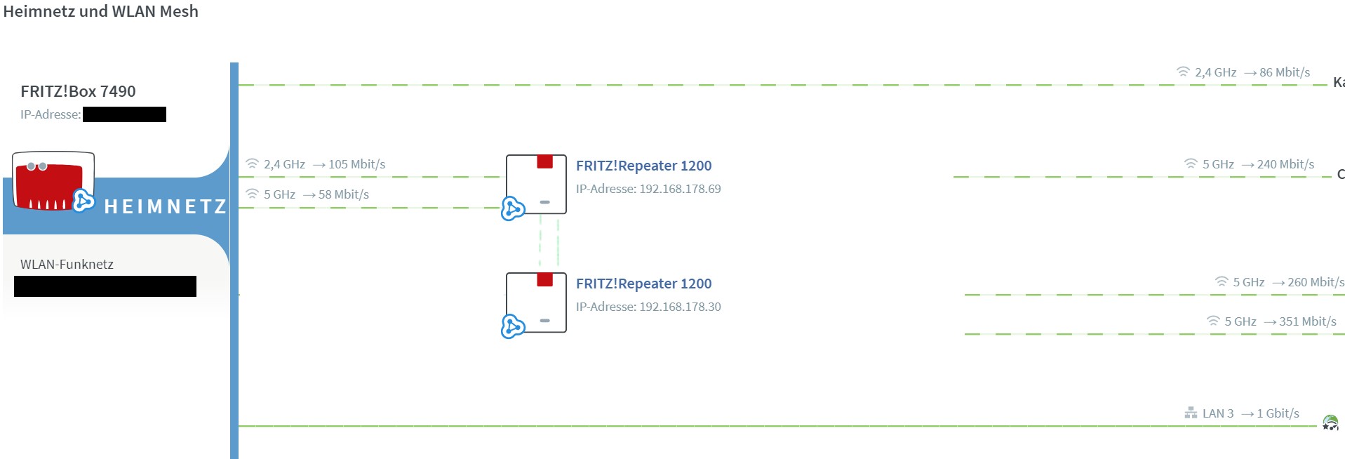

Ich bin Laie was das Home Netzwerk betrifft. Um mein Problem besser darstellen zu können, habe ich ein paar Screenshots gemacht.

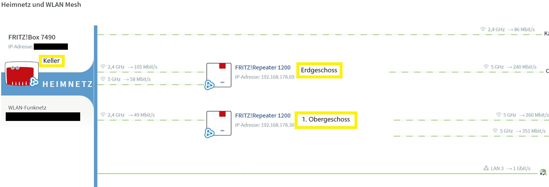

Ich habe die FritzBox 7490 im Keller stehen. Daran angeschlossen sind ein Fritz Repeater 1200 im Erdgeschoss und dann noch ein Fritz Repeater 1200 im 1. OG.
Hier mal als Screenshot
Das Problem ist, dass der Fritz Reapter aus dem 1. Obergeschoss sich direkt mit der Fritzbox verbunden hat. Ich möchte aber, dass sich der Repeater aus dem 1. OG mit dem Repeater im Erdgeschoss verbindet.

Ich habe das bisher nicht hinbekommen. Das Einzige, was mir einfällt, wäre es den Repeater im, 1. OG komplett zu resetten. Das möchte ich aber gerne umgehen.....
Hat jemand eine Idee, was ich tun kann/muss?

Um einen bereits verbundenen Repeater woanders hin zu verbinden musst Du die Taste am diesem, also am "hinteren" Repeater 6 Sekunden lang drücken, dann kurz die Taste am anderen Repeater drücken.
Alternative Methode: Den zweiten 1200 in Werkseinstellungen setzen (>15 Sekunden drücken), dann wenn er wieder bereit ist kurzer Tastendruck an beiden Repeatern. Wenn der Repeater dann wieder verbunden ist, musst Du noch Mesh aktivieren: Dafür nochmal kurzer Tastendruck am Repeater + 6 Sekunden die WLAN/WPS-Taste an der 7490 drücken.
Nach beiden Methoden sollten die Repeater wie gewünscht eine "Kette" gebildet haben. Viel Erfolg

Das 6 Sekunden gedrückt halten hat geklappt! Ich würde das jetzt erstmal so beibehalten.
