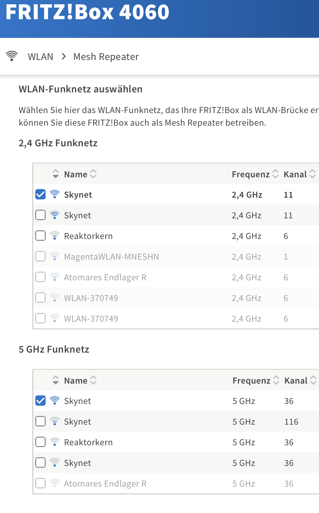

Ich habe die 4060 jetzt erst manuell mit Kanal 36 der 7690 verbunden und danach dann Mesh aktiviert.
Nun allerdings sind beide sowohl mit dem 5Ghz, als auch mit dem 2,4Ghz Netz verbunden, davon spricht der Kerl in dem Video nicht.
D.h. ich deaktiviere jetzt die 2,4Ghz Verbindung wieder manuell?

Es gibt leider nur zwei Einstellungen. Mesh= du kannst nichts manuell ändern oder … manuell

Ich deaktiviere jetzt die 2,4Ghz Verbindung wieder manuell?
Warum? Ist doch gut, wenn beide Bänder möglich sind.
Reaktionen: TomH22
Ok, ich verstehe es so, dass die beiden dann über das 5Ghz Kanal 36 kommunizieren und das 2,4Ghz nur als Backup verbunden ist, für den Fall der Fälle?
Zu 99% wird über 5ghz empfangen und 2.4 gesendet oder anders rum, je nachdem was du machst.
Jein. Angeblich sind die beiden kombiniert. Aber ja, nehme es als Fall-Back. Wobei ich wirklich ausprobieren würde, denn Kanal 100+ ist erheblich leistungsfähiger. Solltest Du dann ein bevorrechtigten Nutzer haben, ist die Frage, wie das gehandhabt wird … auf jeden Fall hättest Du noch 2,4 GHz als Fall-Back.
