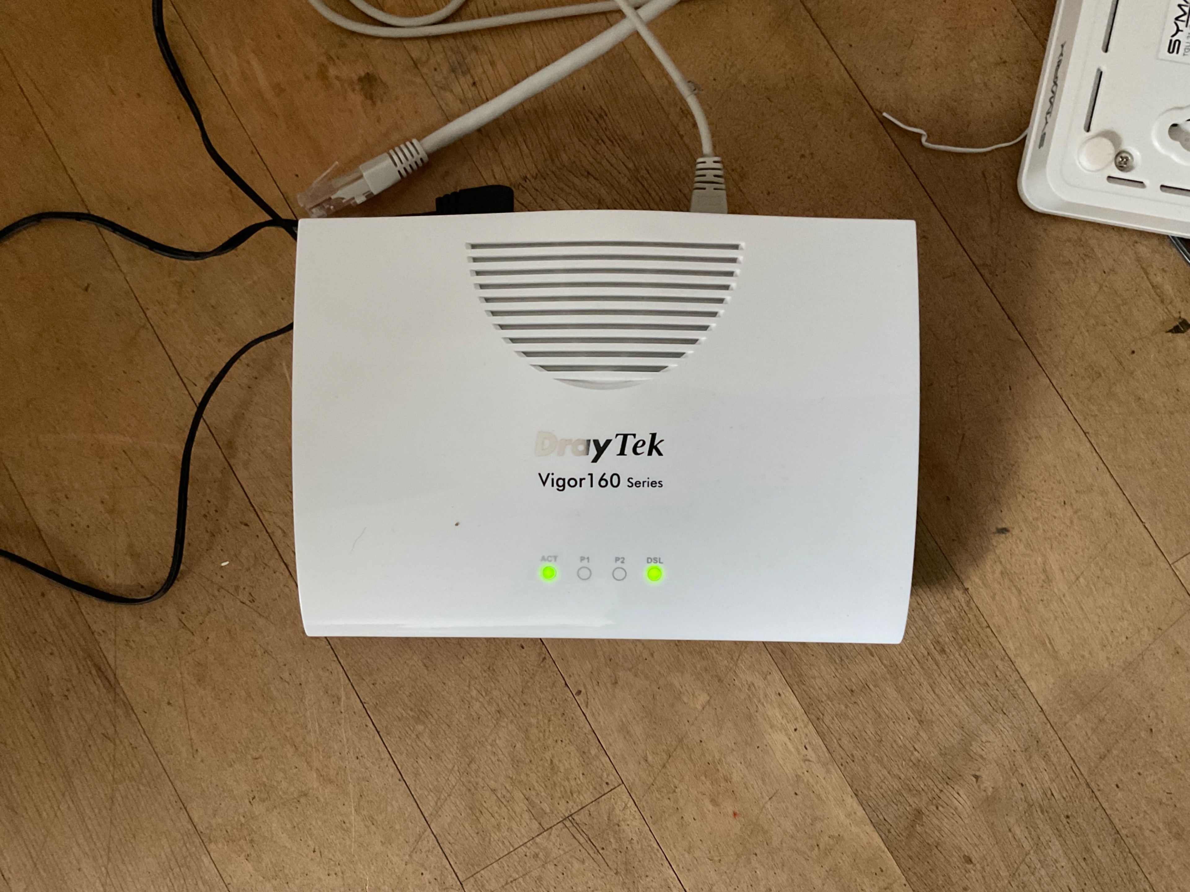

Bei der Telekom Deutschland kannst Du einfach Käse und Milch eintragen. Machen wir es mal anders herum: Nachdem Du den Vigor zurückgesetzt hast und gar nichts umgestellt hast, auch nichts außer der DSL-Leitung angeschlossen hast, und 15 Minuten gewartet hast – welche LEDs leuchten wie? Davon gerne auch ein Foto.
Klingt für mich nämlich immer noch so, als bekämst Du erst gar keine DSL-Synchronisation. Also entweder das DSL falsch verkabelt oder eben einen Schaden im Vigor.
Reaktionen: KrazyKr4ut
DSL leuchtet durchgehend. ACT blinkt. Also in meinen Augen alles so, wie es sein soll.
