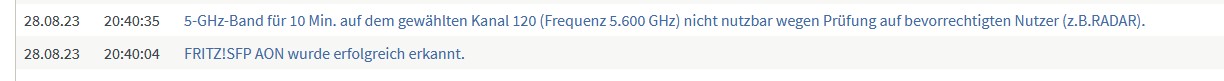

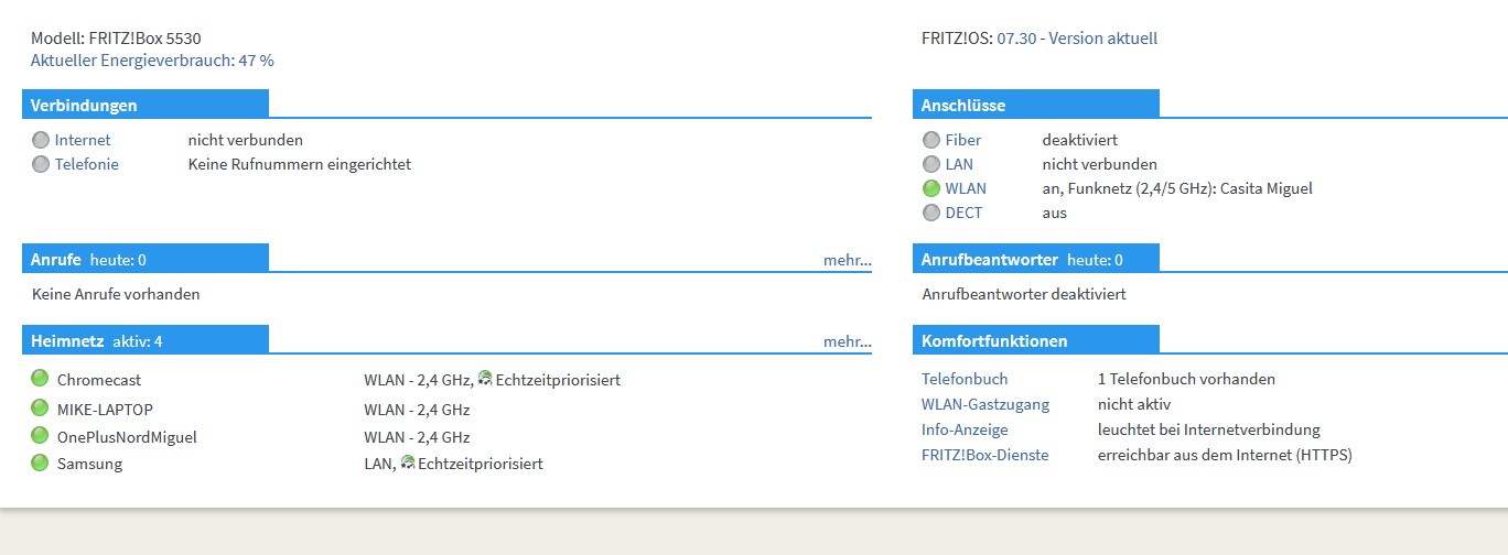

Heute ist der Fehler jetzt gerade wieder aufgetreten. Obwohl ich den Konverter sehr viel zeitlichen Vorsprung gegeben habe. Es scheint also auch nicht dies zu sein???
In den Ereignissen und Diagnosen der FB steht nicht viel was etwas zu sagen scheint... Siehe zwei Bilder im Anhang

Hilf mir auf die Sprünge, was ist das?
Das kleine, silberne Modul (kurz: SFP) auf der Rückseite, wo normal die Glasfaser angeschlossen wird.
Mich würde es zwar wundern, wenn das der Problemlöser ist, aber man weiß ja nie.
was soll ich dort tun? da steckt jetzt der gummipfropfen drin der mit dem gerät mitgeliefert wurde
Das Metallteil komplett aus dem SFP-Slot ziehen (google mal AON Modul, das kann man entfernen) und mitsamt dem Gummistopfen an Seite räumen.
