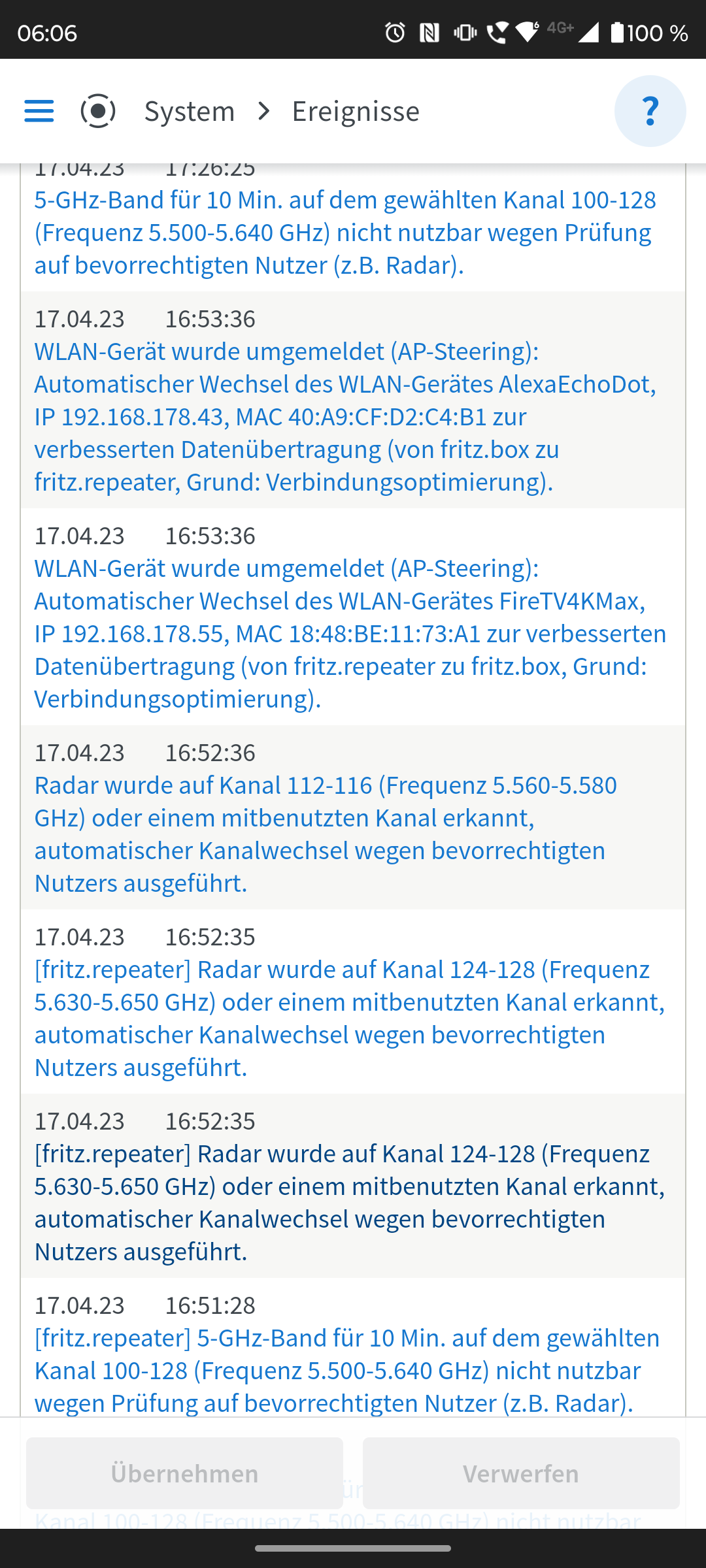

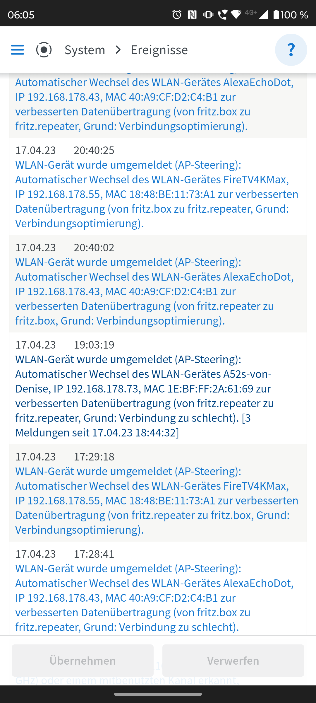

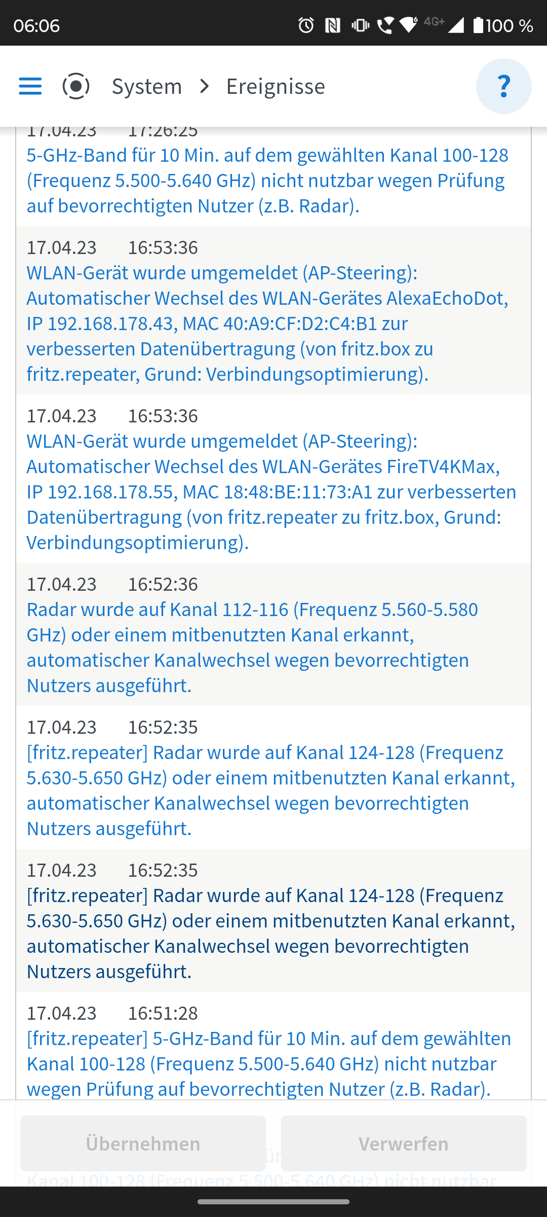

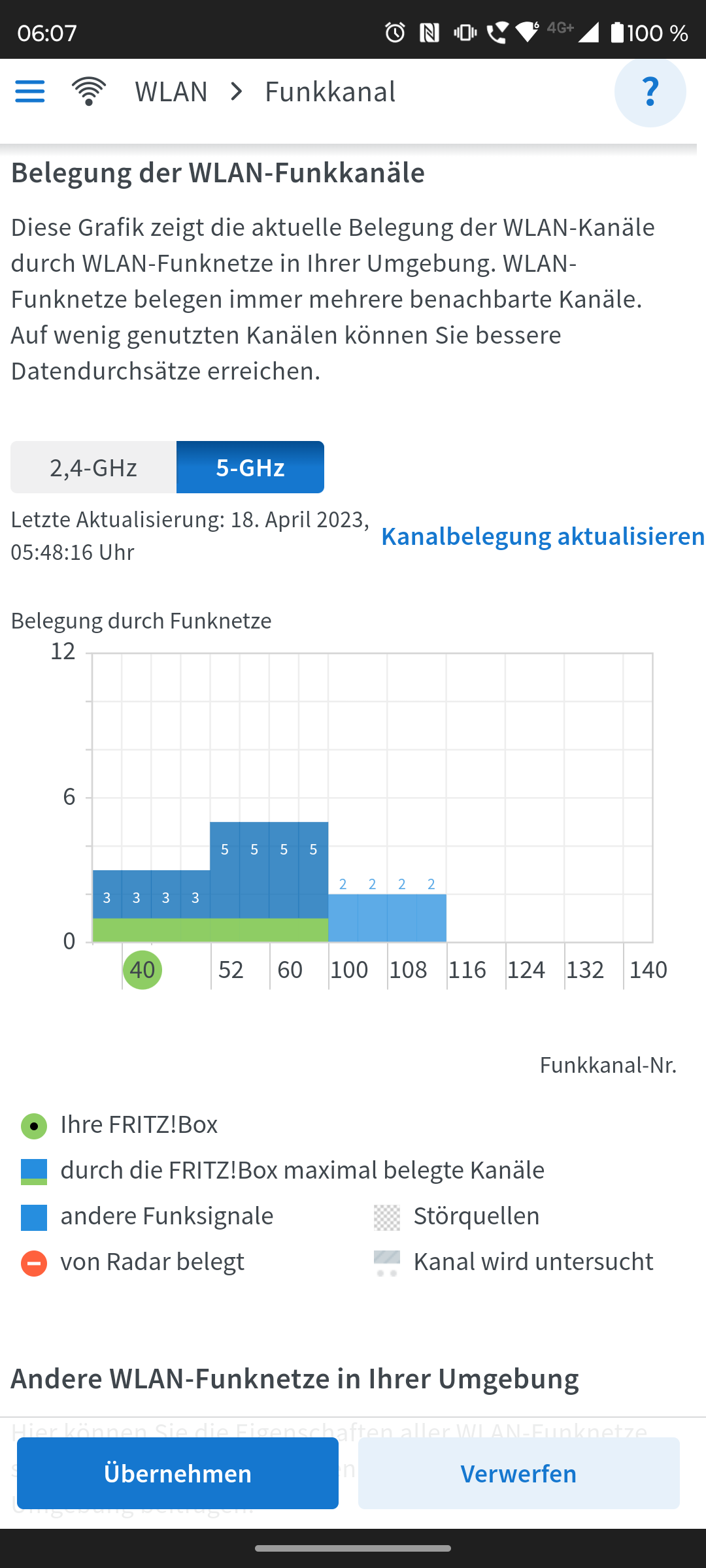

Hier mal Ereignisse Screenshots und vom Radar.

@WebBeat84 Nee, die Fritzbox entscheidet sich bei "Autokanal" immer wieder neu für einen vermeintlich passenden Kanal. Das kann man nur durch manuelles Festsetzen beheben.
Und sooo doll belegt sind die Kanäle bei dir nun auch nicht.
Bei mir sieht das aktuell so aus
Derzeit ist bei mir (FB 7530) Kanal 52 fest gesetzt. Auf den dreistelligen Kanälen ist zwar die Durchsatzrate höher, aber da fangen bei mir auch regelmäßig die Probleme mit der Radar-Erkennung an.
Im 2,4 GHz Bereich hab ich das WLAN auf Autokanal, da ich die Playstation und den Rechner per Kabel verbunden habe und WLAN nur für die für mich nebensächlichen Geräte wie Smartphone nutze.
Falls die Störung mal wieder auftritt, mach am besten mal nen Screenshot der Kanalübersicht mit nem Gerät, das nicht über WLAN an der Box hängt.
Die FB 7590 hat vermutlich die Sache mit Autokanal und kombiniertem Funknetz besser gemanaged, so daß es nicht aufgefallen ist.

Wir hatten das gleiche Thema letzte Woche hier … Eine FRITZ!Box 7590 konnte Zero-Wait-DFS (siehe dort den vierten Punkt in der Aufzählung: „Temporärer Kanalwechsel“).
(A) Willst Du das mit einer „FRITZ!Box mit Wi-Fi 6“ wieder haben, installiere bitte das neuste FRITZ!OS, entweder als Labor oder Release.​
(B) Alternativ reduzierst Du die Kanalbreite von 160 auf 80 MHz und wechselst von Automatisch fest auf Kanal 36.​
(C) Alternativ schaltest Du WLAN auf der jetzigen FRITZ!Box aus und nutzt die FRITZ!Box 7590 im Modus IP-Client.​
(D) Alternativ kannst Du Dir einen ONT bei Deinem Glasfaser-Anbieter holen, die FRITZ!Box Fiber verkaufen und Deine alte FRITZ!Box 7590 weiter als Router verwenden.​
Letzteres wäre mein Tipp in Deinem Fall, denn entweder hat Du tatsächlich einen bevorrechtigten Nutzer oder FRITZ!OS erkennt irgendwie Deinen Aufbau fälschlicherweise als RADAR.
