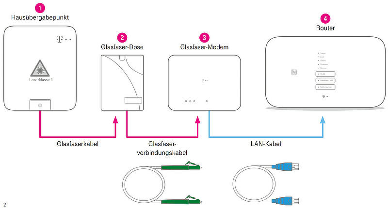

Ich wohne in einem Haus mit mehreren Wohnungen und wir haben FTTH. Im Keller ist bei uns die "Wurzel" (Hausübergabepunkt) für die Glasfaser im Gebäude. Von da aus führt eine weitere Glasfaser bis hoch in die einzelnen Wohnungen in den Medienverteiler, wo sie mit der Glasfaser-Dose verbunden sind. Von dort geht es mit einer Glasfaser ins Modem. Vom Modem bis zum Router ist dann Kupfer.
@Vexz Ist die Glasfaser-Dose "aktiv"? Also mit Stromanschluss, eigener Elektronik und Verbrauch. Ist das notwendig oder könnt ich mit dem Kabel vom Keller ins Modem?
Danke für die Aufklärung. Hintergrund der Frage ist, dass die Telekom die Glasfaser ja kostenlos bis ins Haus legt. Die hausinterne Glasfaser zu den Wohnungen wird dann aber wohl der Eigentümer selbst bezahlen dürfen, was dann wieder ein Hemmnis wäre.
In dem Ding stecken bei mir nur zwei Kabel: Das Glasfaserverbindungskabel zum Modem und das Glasfaserkabel vom Hausübergabepunkt, wobei da afaik zwei Glasfasern drin sind. Eine davon dient nur als "Ersatz" und wird nicht genutzt, habe ich mir sagen lassen.
Mit 100%iger Sicherheit kann ich es dir nicht sagen, aber ich meine nicht, dass da irgendwie eine Stromzufuhr aus dem Keller zur Glasfaser-Dose ist. Wäre auch fraglich, wie das mit der Stromrechnung aussehen würde, da schließlich alle davon gebrauch machen können, aber nicht müssen. Am Hausübergabepunkt und an der Glasfaser-Dose habe ich selbst nie etwas tun müssen. Damit hatte sich der Telekom-Techniker befasst, als der den Anschluss bereitgestellt hat.
Hi,
nein, die Glasfaserdose ist passiv. Es braucht nur das Glasfasermodem/der Medienkonverter Strom.
