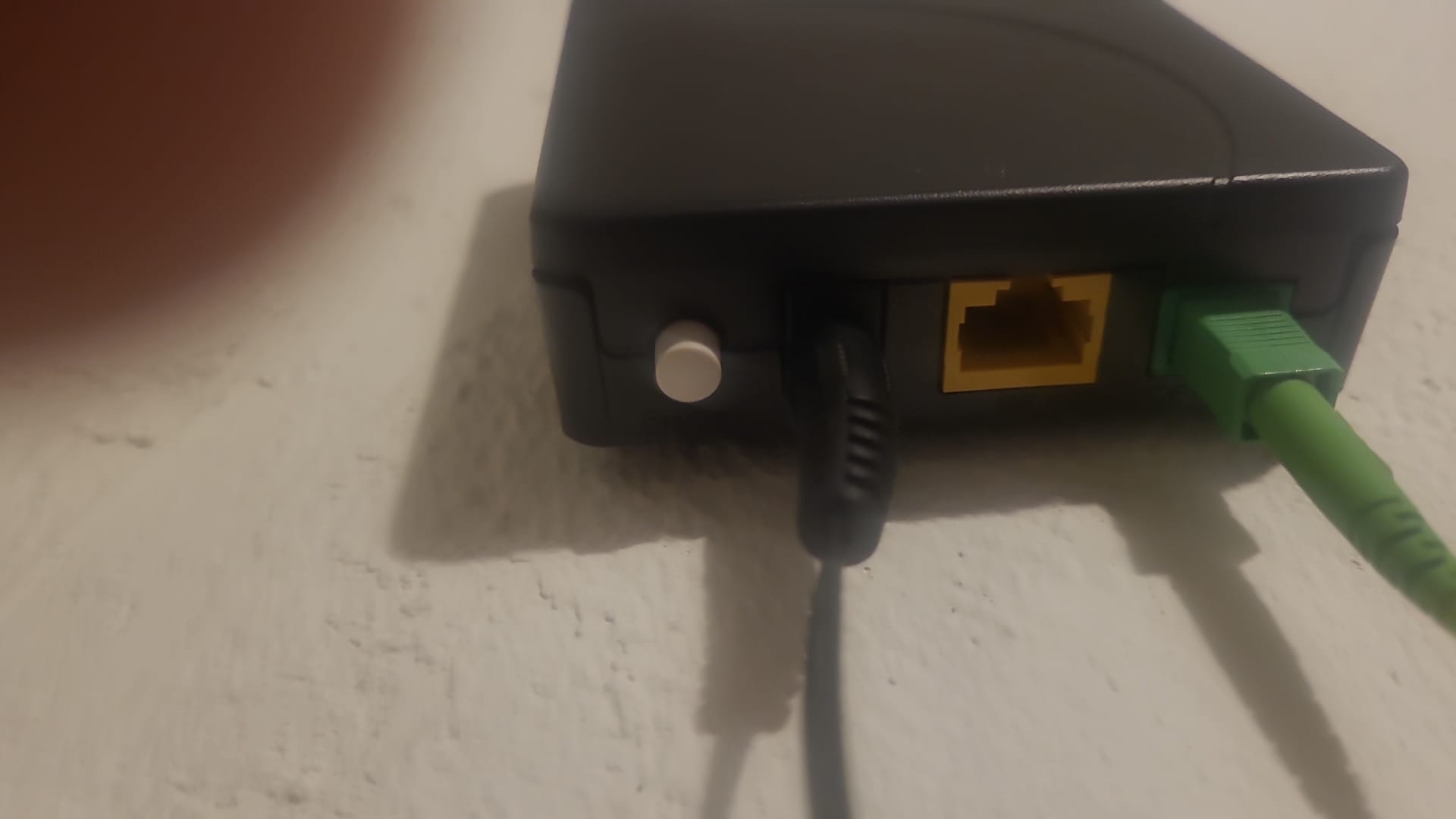

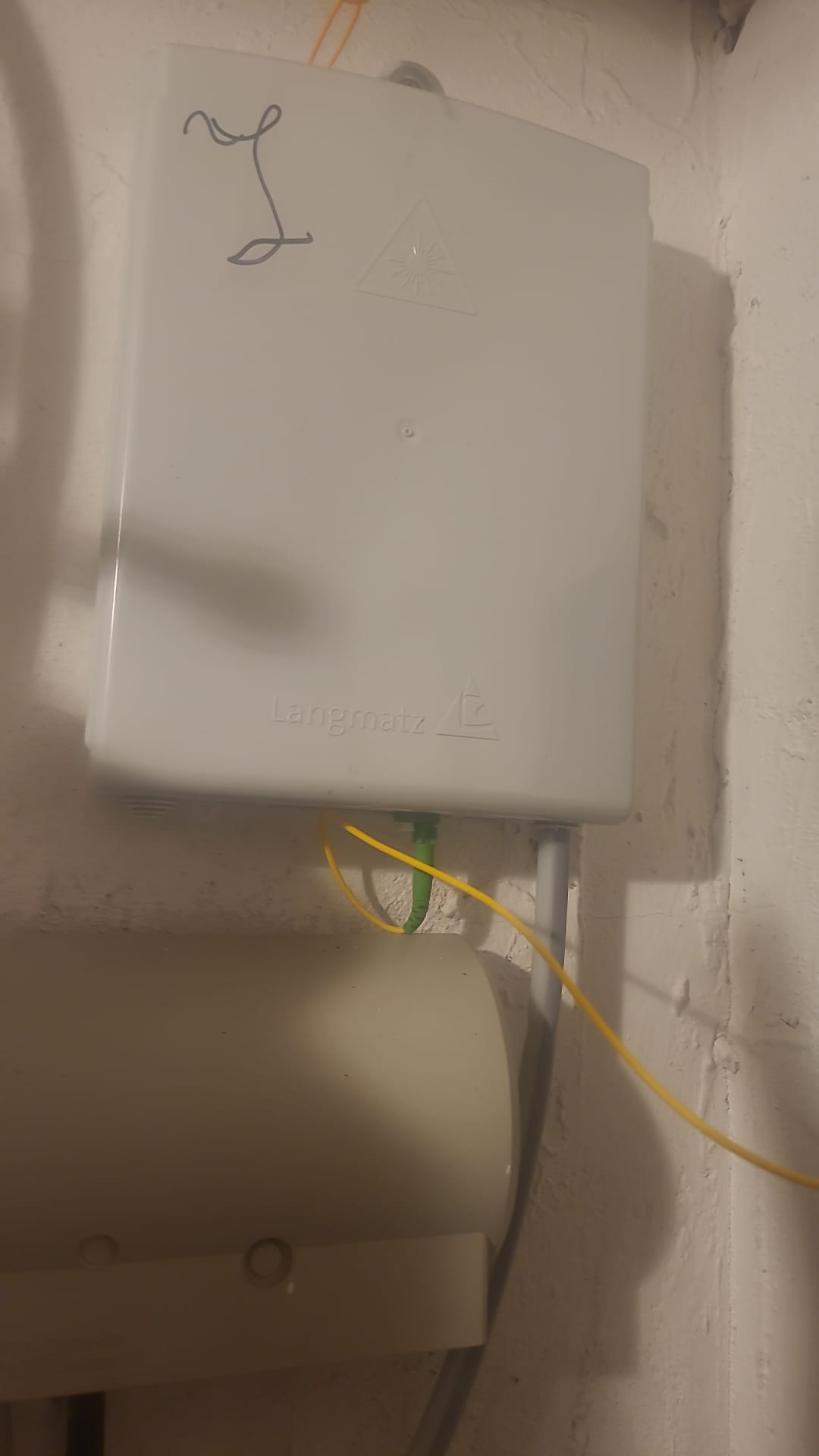

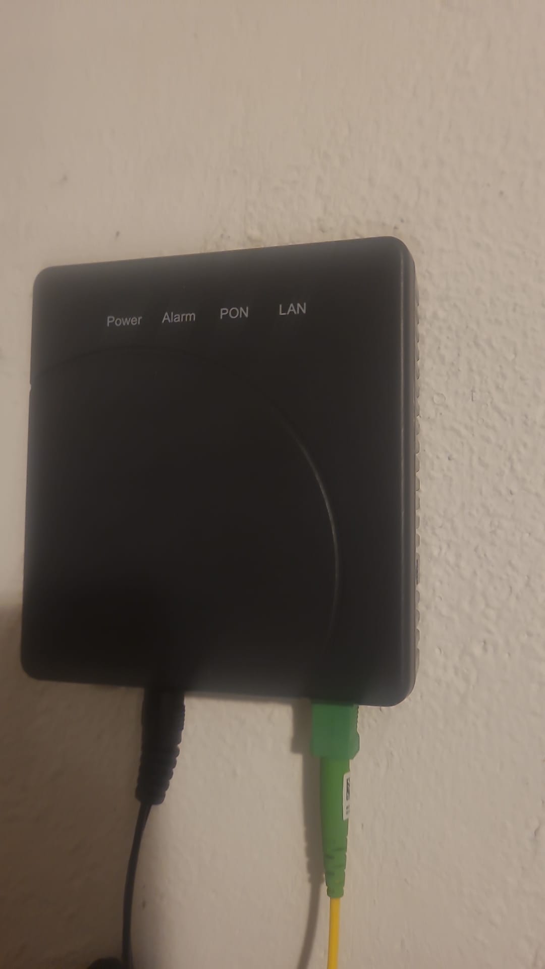

Moin allerseits!
Meine Schwiegereltern bekommen in vier Wochen ihren Glasfaseranschluss (E.On Highspeed) geschaltet. Als Hardware wurde die beiden Komponenten installiert, die im Anhang zu finden sind (graue und schwarze Box).
An dieser Stelle die ersten beiden Fragen, nur um im Verlauf die richtigen Begrifflichkeiten zu verwenden:
  1. Wie nennt sich die graue Box?
  2. Wie nennt sich die schwarze Box?
Ist-Situation:
  • Die Anschlüsse befinden sich im Keller
  • Der aktuelle (0815-Router von 1&1) und zukünftige Router stehen im Hauswirtschaftsraum
  • über ein Leerrohr (22mm mit einer 90°-Biegung und 3,5-4m Länge "verbinden" die Räume)
  • In dem Leerrohr befindet sich aktuell das Telefonkabel
Soll-Situation:
  • der aktuelle Router wird durch eine Fritz!Box 5590 Fiber ersetzt
  • in den Keller wird ein neues Kabel gezogen
Fragen / Gedanken zum Glasfaseranschluss:
Wenn ich es nun richtig interpretiere kommt die Glasfaserleitung aus der Straße in die graue Box (graues Kabel). Das gelbe Kabel mit den grünen Steckern geht auf die schwarze Box, die Licht in Strom umwandelt, um ein handelsübliches Patchkabel zum Router legen zu können. Ist meine Annahme richtig?
Sofern ich richtig liege ist nun folgendes Ziel:
  • Verzicht auf die schwarze Box
  • Direkte Verbindung der grauen Box mit der Fritz!Box 5590 Fiber mittels geeignetem LWL-Kabel
Wenn Copilot mich nicht angelogen hat, benötige ich ein Kabel mit folgenden Spezifikationen:
  • Singlemode Glasfaserkabel (Typ OS2, G.657.A2)
  • Simplex-Ausführung (eine Faser)
  • LC/APC-Stecker (Anschluss FB 5590 Fiber)
  • SC/APC-Stecker (Anschlussdose E.ON)
Dazu wieder ein paar Fragen:
  1. Ist dies korrekt?
  2. Fehlen noch Spezifikationen, auf die geachtet werden sollten?
  3. Habt Ihr Empfehlungen?
Ich hoffe alle nötigen Informationen bereitgestellt zu haben, damit ihr mir helfen könnt.
Vielen Dank fürs Lesen und eure Zeit.
Schöne Grüße
Sebastian
PS: sorry für die Bildqualität, die sind nicht von mir :volllol:

Die schwarze Box ist ein Glasfaser-ONT, also ein Glasfaser-Modem, ein Medienkonverter, der die optische Glasfaser auf elektrisches Ethernet umsetzt.
Es ist weder nötig ein Glasfaserkabel bis zum Router zu ziehen, noch ist es nötig einen Router mit Glasfaseranschluss zu kaufen.
Es sei denn du willst den bereits installierten ONT nicht nutzen und wieder rauswerfen.
Es würde reichen ein gutes Ethernetkabel vom Glasfaseranschluss bis zum Router zu ziehen.
Der ONT wird dann an den WAN-Anschluss eines Routers angeschlossen.

Kommt wohl auf den Uralt-Router an, aber ja, auch eine 7490 sollte aus dem E.on Highspeed-Anschluss noch Gbit rausquetschen, da kein PPPoE verwendet wird.
Den Schritt, eine Fiber-FB anschließen zu wollen würde ich ankündigen, bevor der Anbieter den ONT installiert hat. So ist das jetzt die am wenigsten nachhaltige Variante.
die installieren das ONT so oder so. Das ist quasi das Backup. Ich würde statt ner Glasfaser Box auch zu einem normalen router raten. Weitaus günstiger und einfacher.
Reaktionen: H3llF15H
Wenn in dem Leerrohr das vom Keller, wo der Glasfaseranschluss ist, bis zum Hauswirtschaftsraum, wo der Router hin soll,
ein 90° Bogen drin ist, ist auch die Frage ob man ein Glasfaserkabel inkl. Stecker da überhaupt eingezogen bekommt.
Glasfaserkabel ist halt deutlich empfindlicher als Ethernetkabel und der Stecker muss ja auch um diese Biegung kommen.
Vielleicht die ganze Planung nochmal überdenken, den bereits vorhandenen und installierten ONT des Providers nutzen und ein Ethernetkabel zum Router ziehen. Dann bist du auch deutlich flexibler was den Router angeht.
ONT bzw. Glasfaser-Modem in einer Fritzbox, muss vom Provider freigeschaltet werden und die werden den Anschluss erstmal so eingerichtet haben das ihr ONT genutzt wird.

Ein entsprechendes Patch-LWL-Kabel kostet nicht die Welt. Wenn du wirklich LWL bis in den HWR verlegen möchtest, kauf eins und probiere es aus. Im Zweifel kommst du mit dem Kabel nicht durch – dann brauchst du entweder eine Firma, die dir das Kabel einbläst und spleißt, oder du verlegst ein Kupferkabel selbst.

Passt der Stecker eines Glasfaserkabels nicht durch das Leerrohr bzw. kommt nicht um die Biegung des Leerrohrs,
wird es schwierig. Selber einen Stecker auf eine Glasfaser spleißen geht nicht.
Ich hatte mir angeguckt wie mein ONT mit dem Glasfaserkabel von der Straße verbunden wurde...

Tut man ja im Fall der 5590 nicht mal unbedingt. ONT und kleine DSL-Fritz!Box verbrauchen zusammen weniger, als eine 5590 alleine.
Ja, das klingt realistisch. Wenn ich mir das kleine Netzteil meines ONT ansehe, wird jedes bessere Handy-Ladegerät mehr Strom ziehen...
