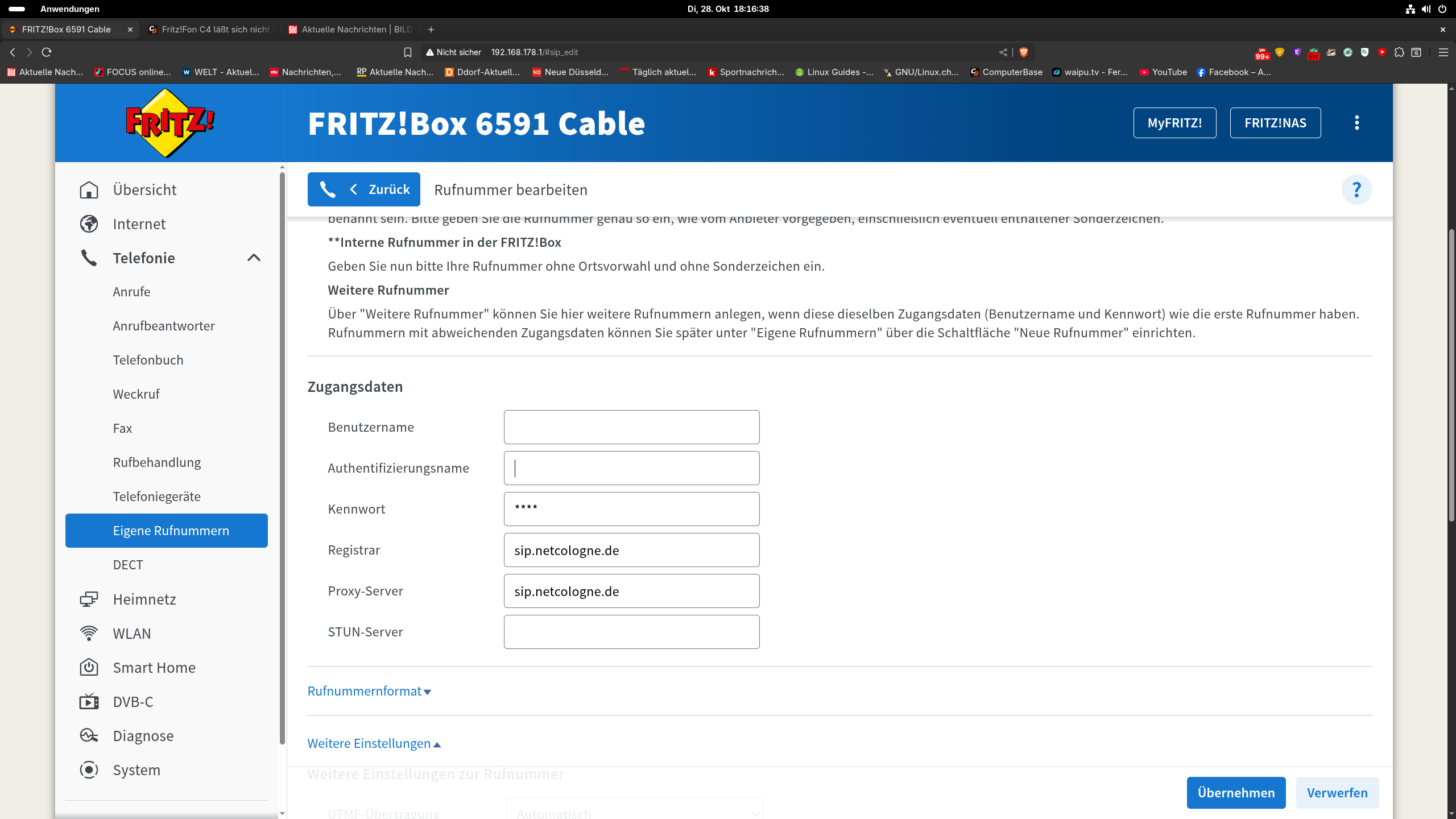

Fritz!Fon C4 läßt sich nicht Fritz!Box 6591 Cable verbinden, und immer PIN falsch.

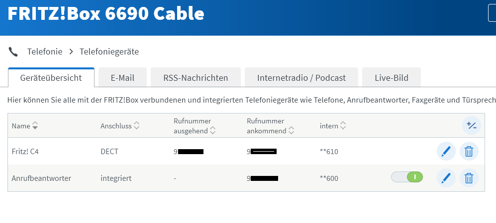

Hier mal ein Auszug aus meiner 6690.

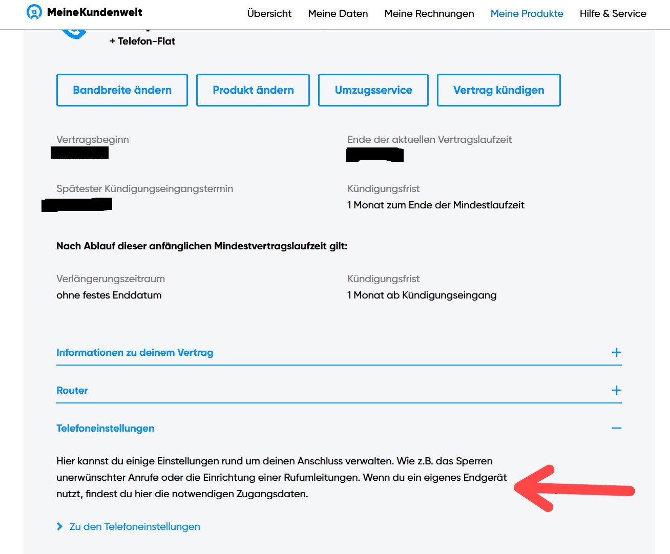

Für das Passwort muss ich mich in meinem NetCologne Account einloggen und dann eine bestimmte Seite dazu aufrufen.
https://www.netcologne.de/privatkunden/hilfe/eigenen-router-einrichten/zugangsdaten-fuer-telefonie
Das Passwort bekommst du nur dort, falls es mit deiner registrierten Fritzbox geht.

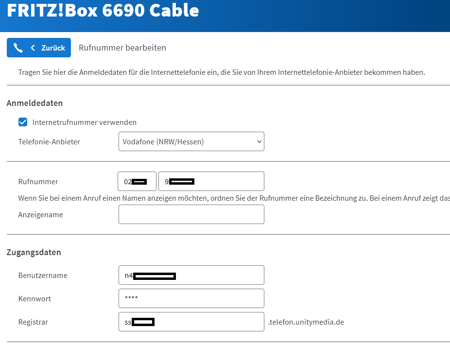

Haben ja schon einige User hier gezeigt, bei uns, ehemals Unitymedia sieht das halt so aus.
Wenn das geschafft ist, dann kannst du der Nummer in der Box dein DECT Telefon zuweisen zum Telefonieren.

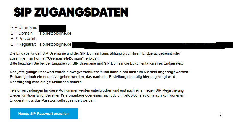

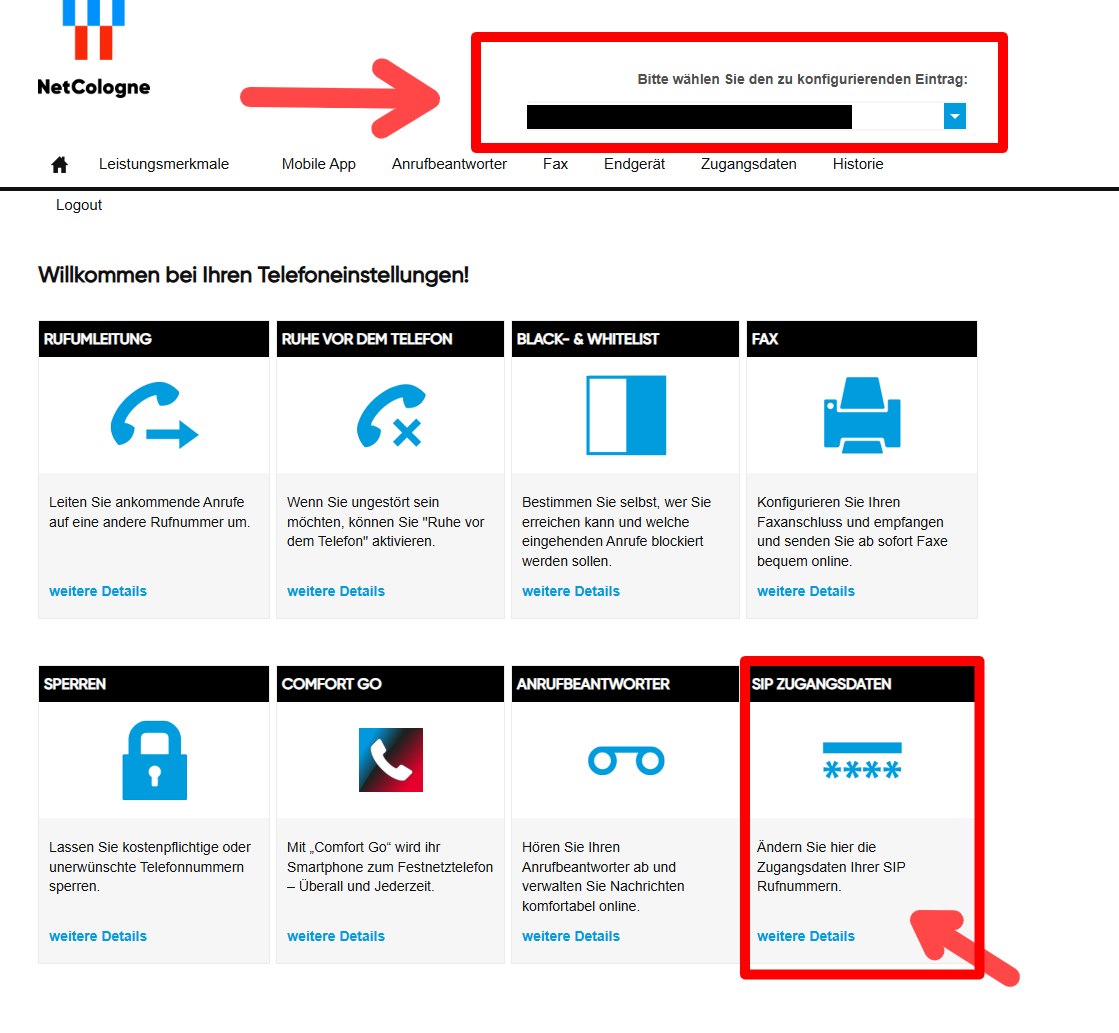

Das ist eigentlich einfach.motorazrv3 schrieb:Entweder bekommst du die, wie beschrieben bei einer eigenen Box im Kundencenter, weil NetCologne das jetzt vielleicht doch allen Kunden zur Einsicht gestattet oder du bittest den Support um Hilfe.
1. Account einloggen und zu den Telefoneinstellungen navigieren.
2. Oben die gewünschte Rufnummer auswählen und unten auf Zugangsdaten ändern klicken.
3. Neues Passwort erstellen.
Ich würde dann auch noch ein Backup der Einstellungen erstellen, denn damit erspart man sich diesen ganzen Ärger. Selbst wenn sich die Firmware ändert, werden aus solch einem Backup die Einstellungen übernommen.motorazrv3 schrieb:Wenn das geschafft ist, dann kannst du der Nummer in der Box dein DECT Telefon zuweisen zum Telefonieren.

Ich habe ja die Daten vorher aufgeschrieben, da ich sie von NetCologne nicht habe, und sie auch so wieder eingetragen, aber erfolglos.motorazrv3 schrieb:Glückwunsch, das ist ja schon mal ein Fortschritt. Also ist das DECT der Box in Ordnung und das C4 funktioniert ja jetzt auch.

LiniXXus schrieb:Das ist eigentlich einfach.
Ich habe mich mit meinem Account eingeloggt, aber Zugangsdaten ändern ist bei mir nicht vorhanden.LiniXXus schrieb:Das ist eigentlich einfach.

@motorazrv3 Die Zugansdaten, wie im Screen zu sehen, waren vor der Werkseinstellung zu sehen, wie
zum Beispiel, Benutzername, Authentifizierungsname, Registrar und Proxy Server, sowie die
Anmeldedaten zur Internetrufnummer, und die habe ich mir vorher notiert, und auch so wieder

Du musst hier jetzt zwischen das Einrichten der Rufnummern in Richtung NetCologne und das Einrichten der DECT Telefone in Richtung der Fritzbox unterscheiden.
Das sind zwei unterschiedliche Paar Schuhe, die du nicht durcheinander bringen solltest. Was mit dem Einrichten der Telefonnummern in Richtung des Providers zu tun hat, ist dir das Passwort nicht bekannt und lässt sich auch nirgendwo ersehen. Ich könnte das im Nachhinein auch nicht mehr und müsste daher ein neues Passwort auf der Webseite erstellen lassen.
Der Pin, was mit den Dect Telefone zu tun hat, ist wieder was anders und hat nur mit dem Anmelden der kabellosen Telefone mit der Fritzbox was zu tun.
Hier kann dir nur die NetCologne helfen.
Entweder richten sie für dich alles ein oder sie können dir das Passwort dazu herausgeben.
Da deine Fritzbox von ihnen mit einer eigenen Firmware ist, haben sie auch die Möglichkeit auf die Fritzbox von extern darauf zuzugreifen. Daher kann es auch gut sein, dass sie alles für dich erledigen können. Die Möglichkeit, selbst an das Passwort zu kommen, hast du ja mit deinem Account nicht.
