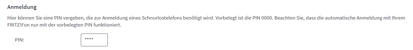

LiniXXus schrieb:
Wie bereits geschrieben, brauchst du keinen Pin einzugeben.
Aber nur, wenn der noch die Werkseinstallung '0000' hat:
https://fritz.com/apps/knowledge-ba...urlostelefon-an-FRITZ-Box-anmelden?ccc196=196
Reaktionen: LiniXXus
Stimmt, steht auch mit dabei.
