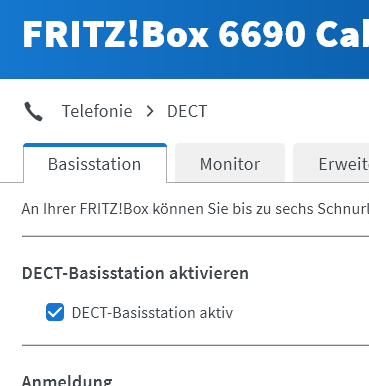

motorazrv3 schrieb:
Wurde dir Box auch einfach mal nur vom Strom getrennt, 2 Minuten gewartet und dann wieder mit dem Strom verbunden?
Hast bzw. kannst du DECT einschalten / aktivieren?
Ja, ich habe die Box vom Strom genommen, und nach einigen Minuten wieder mit dem
Strom verbunden.
Ich habe auch das Häkchen bei DECT-Basisstation aktivieren angeklickt, aber es läßt sich
nicht einschalten bzw.aktivieren, weil immer die PIN fasch ist, und der Balken wird rot.
Das hat überhaupt nichts mit der PIN zu tun, übrigens auch nichts mit dem Internet für deinen TV, PC und was auch immer.
DECT ist wie WLAN eine separate Funktion und kann immer ein- bzw. ausgeschaltet werden.
Auf der Fritz (ehemals AVM) Webseite gibt es eine Anleitung wie man das prüfen/wiederherstellen kann - führt das nicht zu Erfolg ist die FritzBox im Eimer.
Sollte es unabhängig davon noch weitere Probleme geben würde ich zuerst das Netzteil tauschen bzw. da Miete eben das Ding einfach reklamieren.

Du willst es nicht verstehen...
DECT hat nichts mit deinem schnurgebundenem Telefon zu tun. DECT ist Funk, und schnurgebunden wie der Name sagt eben nicht.
Du kannst so oft versuchen das Mobilteil anzumelden wie du willst, wenn sich DECT nicht vorher aktivieren lässt, dann ist da auch nichts woran es sich anmelden könnte.
