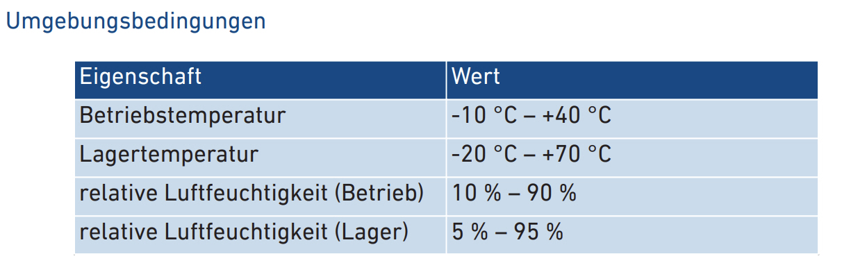

Der Router wurde von mir an einer Außenfensterscheibe befestigt, weil ich innerhalb der Wohnung wegen der Fensterbeschichtung keinen störungsfreien Empfang habe und die Internetverbindung daher immer wieder zusammenbricht. Das Fenster befindet sich aber auf einer Seite, die den gesamten Tag über Sonne abbekommt, das Gehäuse ist entsprechend erwärmt. Gestern Abend lief die Box dann wieder tadellos, bevor es heute Mittag wieder begann. Laut AVM kann die Box bei Temperaturen zwischen -10°C und +40°C betrieben werden und so heiß war es hier nun doch nicht.
Durch direkte Sonneneinstrahlung erreichst Du die 40 Grad sehr schnell. Die Lufttemperatur spielt da keine Rolle.

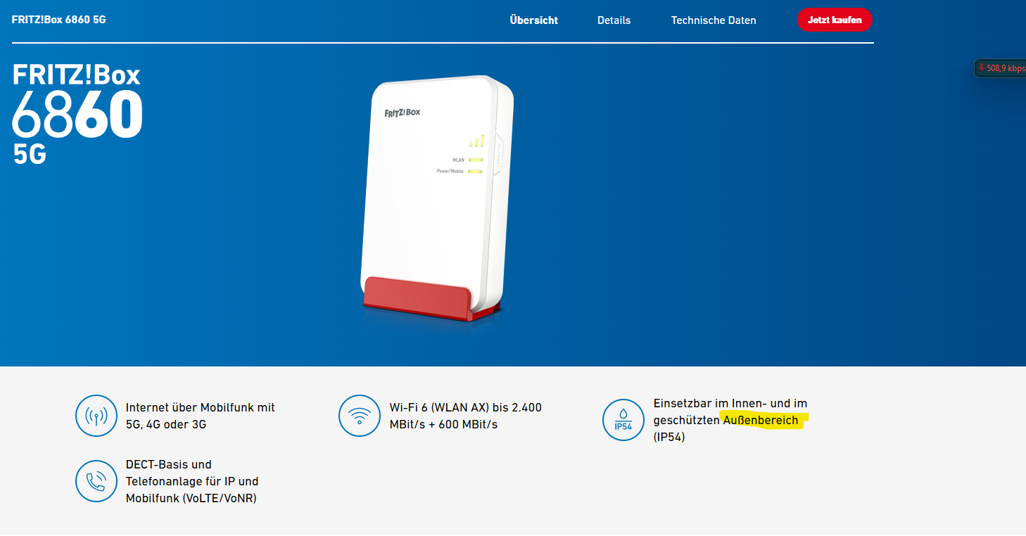

Die 6860 5G schon, sieh selbst bei AVM nach

Ich habe die Fenstermontage gefunden... Mehr aber auch nicht. Und selbst diese ist Indoor.
"Das spritzwasser- und staubgeschützte Gehäuse ist IP54-zertifiziert und erlaubt die Aufstellung bzw. Montage der FRITZ!Box 6860 5G etwa in Fensternähe oder im geschützten Außenbereich."

Dann dürfen sie diese Temperatur nicht angeben, finde ich. Jeder würde hier von der Außentemperatur ausgehen, das ist doch logisch oder sie müssen darauf hinweisen. Sollte hier der SIM-Port deswegen beschädigt worden sein, müsste das Gerät ausgetauscht werden, da man es ja anders nicht retten kann.

Ich sehe die Temperaturen und unsere heutige Außentemperatur, die keine 40°C betragen hat. Da steht nichts von direkter Sonneneinstrahlung oder "Achtung bitte nicht direkter Sonneneinstrahlung aussetzen". Das steht auf jedem Medikament, aber auf einem Gerät für 490 Euro haben sie es natürlich nicht angegeben. Nicht jeder versteht so viel von Technik, was machen ältere oder nicht so versierte Menschen? Die gucken in die Röhre.
Geschützter Außenbereich... Was könnten die damit wohl meinen?

"Fensternähe oder im geschützten Außenbereich"
