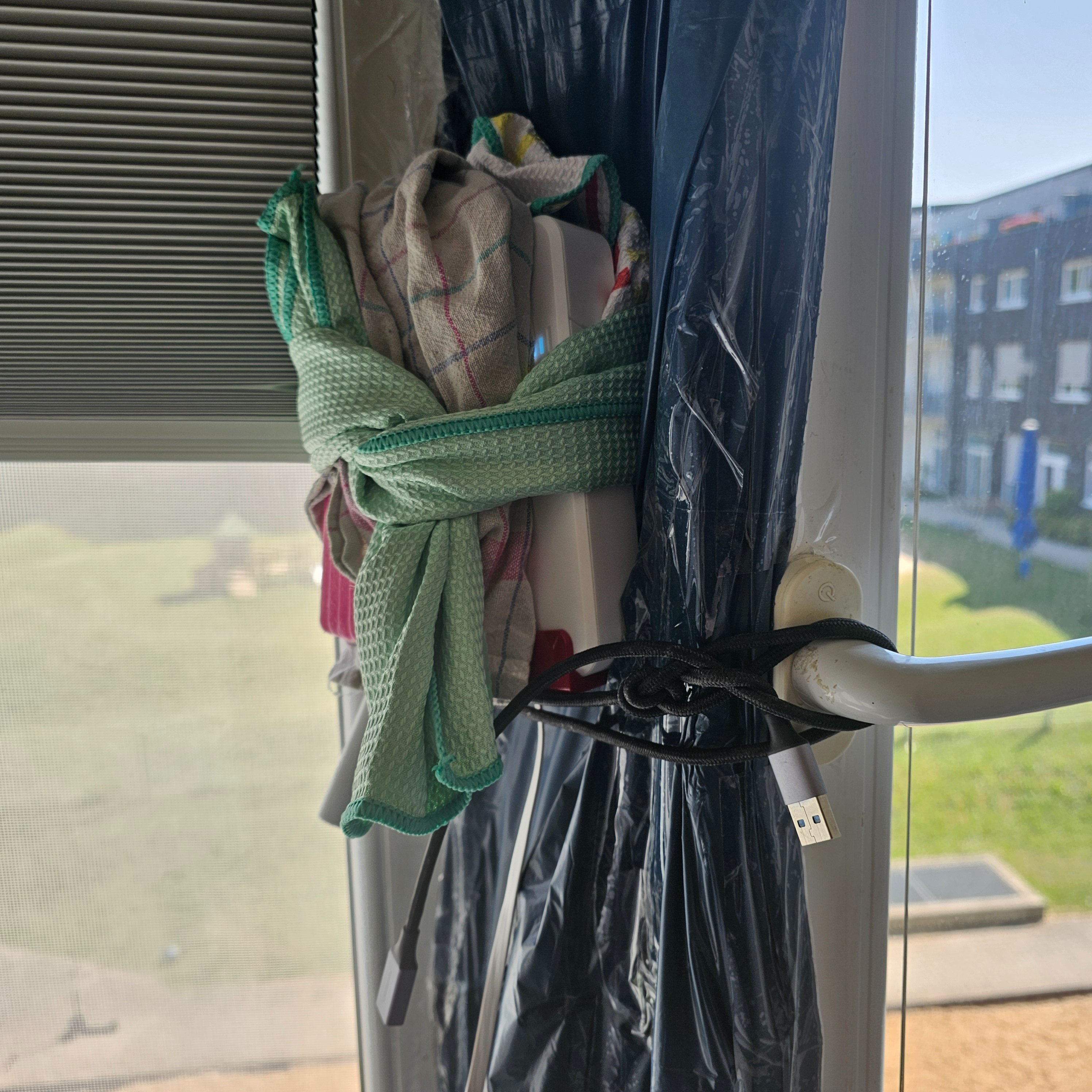

Also die Box befindet sich in der Nähe der Klimaanlage, d.h. mobiles Klimagerät. Ich habe sie an der Fensterabdichtung, in die der Abluftschlauch geführt wurde, angebracht. Dies ist schattig, zwar nicht 100% kalt, aber wesentlich kühler als wenn sie draußen hängen würde und sie erhält weiterhin vollen Empfang. Außerdem habe ich sie mit zwei Kühlpads bestückt, sodass sie eigentlich nicht zu warm werden kann.
Wenn ich den Eindruck erweckt habe gereizt gewesen zu sein, entschuldige ich mich. Natürlich hat es mich geärgert, dass es zu diesen Ausfällen kam, aber das hat nichts mit euch zu tun. Ich bin doch für eure Hilfe dankbar!

kannst du evtl ein Foto vom aufbau machen? also im bezug mit den Kühlpads

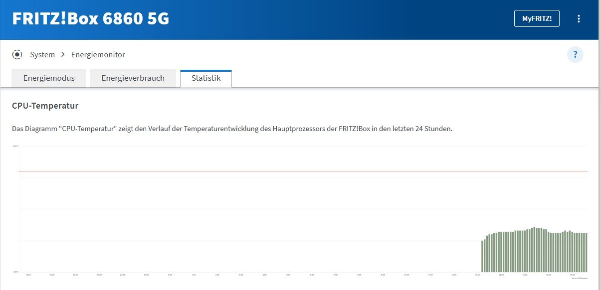

Hatte gehofft, dass man es schöner hinbekommt. Wie ist denn jetzt eig die Temperatur von dem Ding?

scheint ja zumindest stabil zu sein.... ist ja nur die CPU Temperatur. liegt bei dir wohl zwischen 60-70°c.
Die erwähnte Temperatur von 40°c die hier im Thread genannt wurde, ist ja die Umgebungstemperatur.
In der scheinst du ja wohl nicht zu sitzen^^
