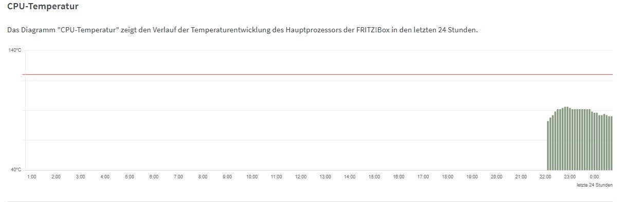

Wo findet man denn die CPU-Temperatur?
Aber selbst hinter der Fensterscheibe finde ich den Empfang schonmal nicht schlecht:

Auffallend ist, dass die CPU-Temperaturen NIE kritisch waren (auch ohne Coldpack).
Diese sind - unter den Anwendungsbedingungen - nie über die erste Linie nach der 40° Baseline gegangen.

Die thermischen Probleme habe ich auch, allerdings beträgt bei mir die CPU-Temperatur meist nahe oder über 90°C und ich habe nicht das Glück, die Box im Innenraum betreiben zu können.
