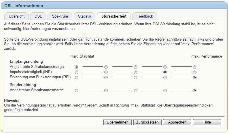

Hast Du schon mal in der Fritz!Box die Einstellungen geändert?
Fritz!Box-Benutzeroberfläche -> Internet -> DSL-Informationen -> Störsicherheit -> erstmal auf max. Stabilität stellen.

@wiberni07: Ja, den ganzen Nachmitttag schon damit rumgespielt, aber 0 Besserung...

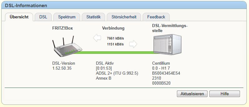

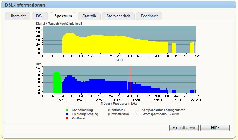

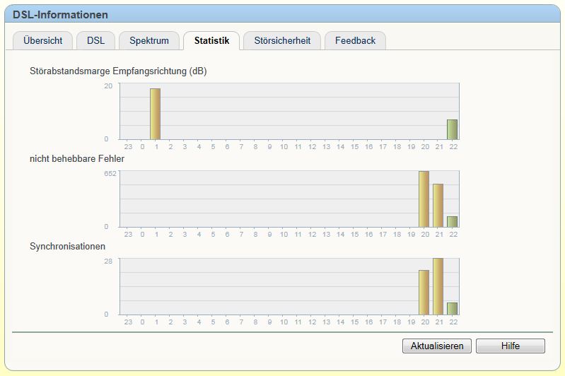

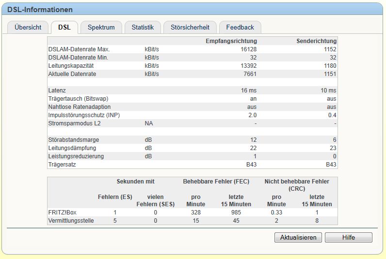

Ja hohe CRC indizieren, dass die Leitung absolut am Limit ist (wahrscheinlich immer gegen Abend). SNR kannst du wie von wiberni07 beschrieben ändern oder über fbedit. Dann den sync immer durchführen, wenn die Leitung gerade nicht so gut ist. Poste mal alle DSL Seiten deiner FB ...
Also im Anhang hab ich mal Screenshots. :)
Bitte nicht wundern, dass die Balkendiagramme erst ab 20 Uhr starten - ich hatte von 19 Uhr bis etwa 20:30 Uhr den Stromstecker der FB gezogen, damit der Port resettet - hat mir Congstar mal als "Allheilmittel" bekannt gegeben, dies zu tun.

In Senderichtung ist die Störstandsmarge relativ gering. 6db ist nicht unbedingt viel. Läuft die Leitung mit den Einstellung stabil? Wenn du mit 13.7 Mbit syncst und die dann Leitung so zusammenbricht, ist es klar das es resyncs gibt. Viel machen kann man da nicht. Deine Leitungsdämpfung ist tendenziell auch grenzwertig hoch. Die Telekom würde dir wahrscheinlich nur DSL3000 bzw. Ram6000 schalten ;)

jo ... bzw. es sind mirkowellensender am werk. Sieht man bei dir ja auch, das einzelne Tonträger überhaupt nicht belegt werden. Ein defektes Netzteil wäre eine mögliche Störursache. Das Netzteil kann bei einem Nachbarn in betrieb sein, muss nicht bei dir im Haushalt sein.

Ich warte mal was Congstar so dazu sagt. Auffällig ist aber, dass es diese Lücke rechts im Diagramm 3 auch in Zeiten gibt, in denen die FritzBox mit 13,7 MBit/s stabil rennt.
