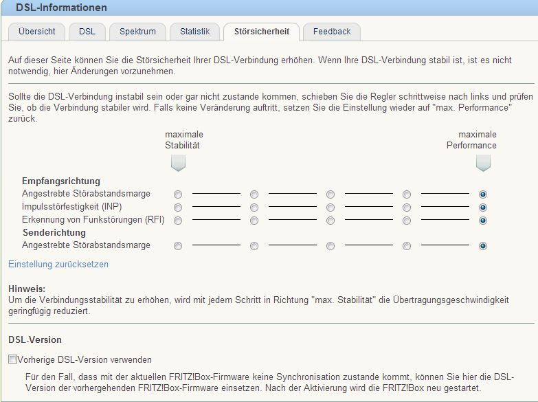

Zeig mal einen Screenshot vom Register Störsicherheit.
Wenn ich die Regler runterdrehe habe ich dsl lite.
TraveDSL und ihre Centillium-Ports (ich bin kein Freund von diesen Ports)... das ist bei TraveDSL bzw. deren Ports normal mit dem Light. Da bleibt Dir wohl vorerst nichts anderes übrig als die Jungs zu nerven und Dir ggf. einen neuen Router geben zu lassen zum Gegenprüfen. Wahrscheinlich wird das aber auch nichts bringen, denn diese Verbindungsabbrüche scheinen sich bei denen zu häufen.
Das Spielen mit den Reglern wird auch nichts bringen, da die Leitung als solche nicht stabiler wird.
