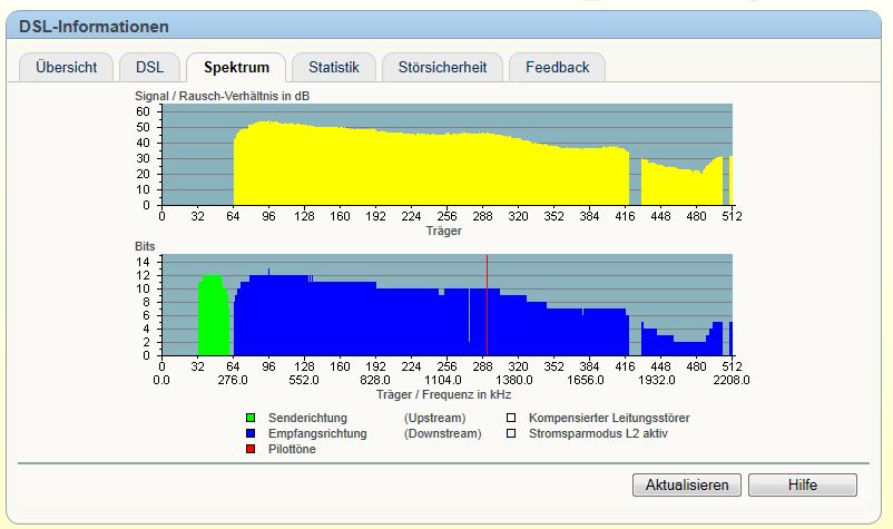

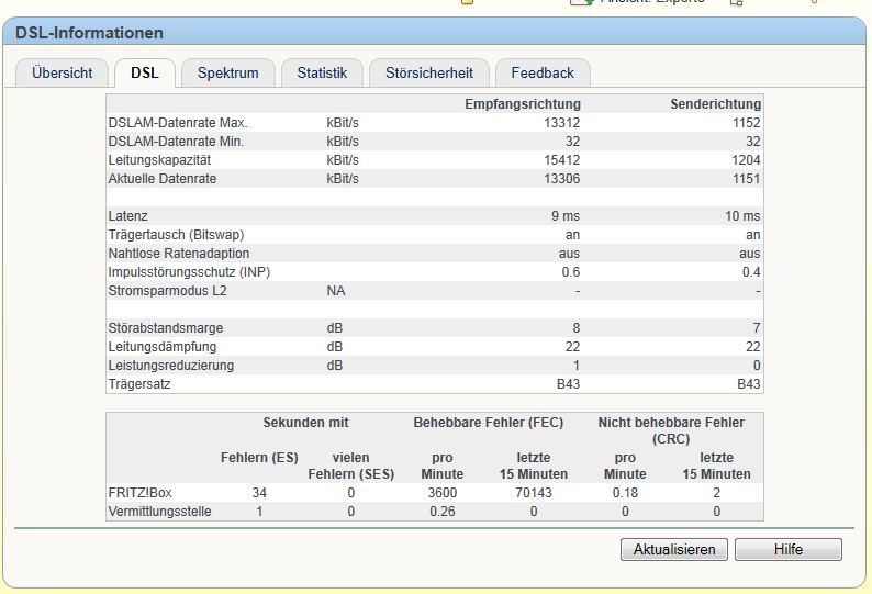

Nach einem Rücksetzen der FB und einem 45-Minuten-Gespräch mit Congstar, bei dem der Herr irgendetwas aus der Ferne repariert hat, läuft es nun wieder geschmeidig mit 13,3 MBit/s stabil. Ich hänge mal aktuelle Bilder aus der Fritz!Box an, vllt. kann einer von euch Experten erkennen, wo wohl der Fehler gelegen haben mag. Falls nicht, bin ich erstmal einfach nur froh, dass es wieder läuft. :D

Die Telekom bietet für meine Adresse VDSL50 an - ist sowas realistisch? Also wäre das tendentiell möglich? Bei diesen Leitungswerten? Allerdings hänge ich am QSC-Netz - macht das etwas aus?

Die Telekom bietet für meine Adresse VDSL50 an - ist sowas realistisch? Also wäre das tendenziell möglich? Bei diesen Leitungswerten?
Wenn die Telekom in deiner Gegend "neue" Verteilerkästen aufgestellt hat (Outdoor DSLAMs) dann schon. Der Leitungsverlauf deiner jetzigen Leitung geht (höchstwahrscheinlich) vollständig über Kupferdoppelader bis zur Vermittlungsstelle, während bei VDSL nur der Weg von deiner Wohnung bis zum Verteilerkasten in Kupfer und danach über Glasfaser verlaufen würde. Daher hättest du dann auch erheblich weniger Dämpfung.
