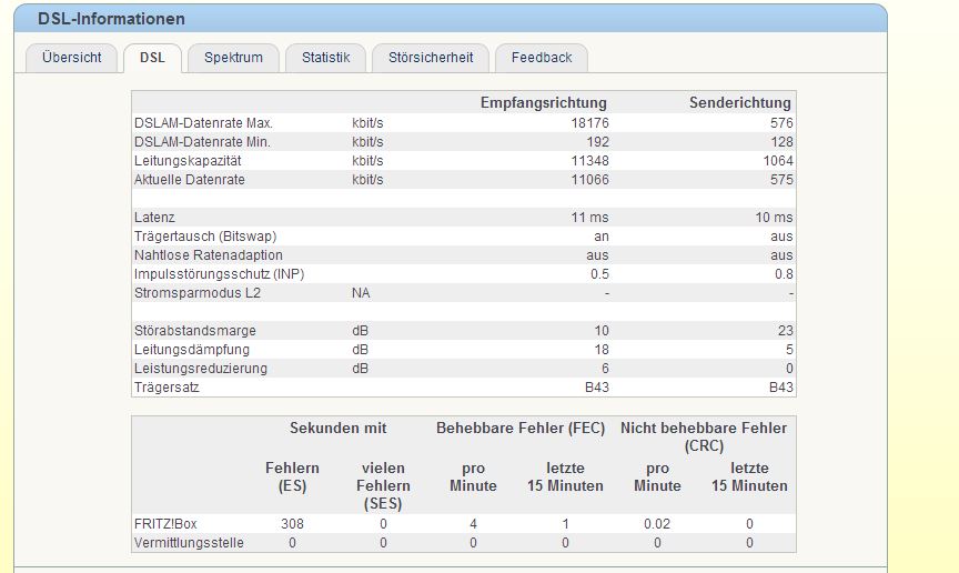

Bei meiner FritzBox gibt es bei den DSL Infos noch Einstellungen. Da kann man zwischen "Normal" und " Sicher" verschiedene Stufen wählen. Standard ist "Normal". Falls du die Einstellung findest, probiere sie mal.

Guten Abend Smiley. Vielen Dank für deine Antwort. Die Einstellungen habe ich schon einmal ausprobiert. Leider wird die Leitung dann nahezu unbenutzbar träge (also wenn ich die Störsicherheit hochstelle). Meinen Provider hatte ich deswegen auch schon einmal kontaktiert, aber mehr als ein wir konnten nichts feststellen und haben die Technik neu gestartet kam dabei nicht herum.

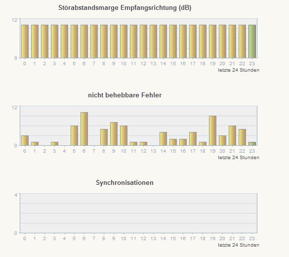

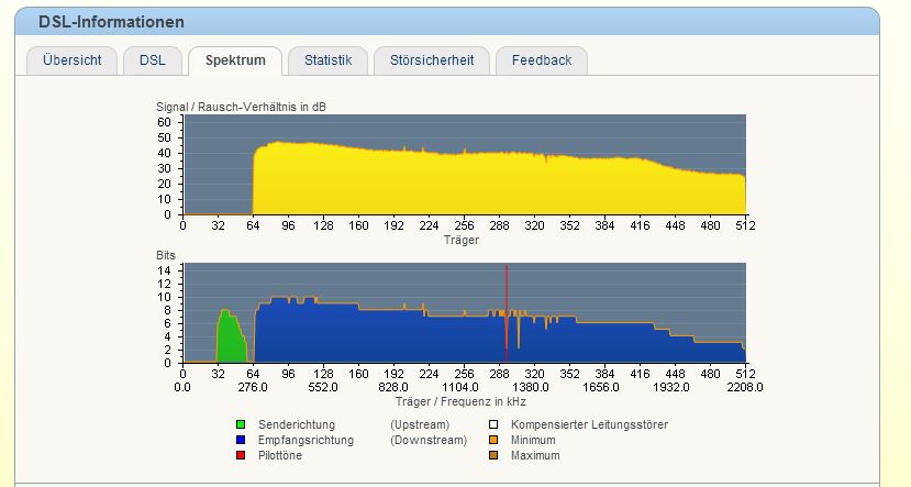

Also, diese Aussetzer müssen einen anderen Grund haben. Auf Deinen Screenshots kann ich beim besten Willen nichts gravierendes an Fehlern erkennen. ES steht übrigens für error seconds, also die Anzahl an Sekunden, die fehlerbehaftet sind. Bei einer Verbindungsdauer von über 245 Stunden sind die wirklich mehr als vernachlässigbar. Ich wünschte, ich hätte solche Werte. Zudem ist Deine Box synchron seit über 245 Stunden.

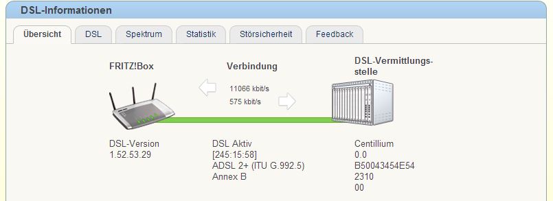

Bist Du per WLAN mit der Fritz!Box verbunden? Von der DSL-Version her, scheinst Du bereits die Firmware bzw. Fritz!OS 5.5x geflasht zu haben, korrekt?

In den DSL Statistiken habe ich auch eine ziemlich hohe Anzahl an ES - Fehlern.
Die spielen m.W. keine Rolle.
PS: Um mehr Downstream zu bekommen könntest du den SNR runtersetzen. FP wäre evtl. auch möglich.
Poste noch mal nen Screen von der Störsicherheit Seite. Überhaupt ist bei die Leistungsreduzierung aktiviert. Deswegen würde ich mich schon beim Provider beschweren, besonders da du ja nur 11k statt 16k bekommst aber der Provider die Leitung künstlich ausbremst.
Edit: Auch der Upload ist künstlich auf 576kb/s Beschränkt obwohl dir eigentlich 1024 zustehen und auch ohne Probleme laufen sollten.

Das Verhalten des Providers ist schon ein Witz. Es gibt 2 Möglichkeiten. An deinem Port ist was nicht okay, darauf weisen die Werte nicht hin. Dann müßte jemand - Techniker - an deine Vermittlungsstelle.
Es gibt noch eine Möglichkeit. Es kann auch sein, daß es der Router ist. Darauf hat mich explizit der Techniker der Telekom hingewiesen, weil das Problem nämlich bei mir schon 2mal aufgetreten ist. Offenbar neigt bei der 7270 öfter der sogenannte bzw. ein "Quarz" zum "Spinnen". Der Telekomtechniker meinte, es wäre ein Temperaturproblem.
Du kannst also analog zu der Kommunikation mit deinem Provider am Montag bei AVM Anrufen. Die sind sehr Kompetent. Du hast ja die Meßwerte schon. Sprich mit AVM. Die können dir in jedem Fall Sagen, ob das Verhalten typisch für eine Macke des Routers ist, oder aber ein rein Leitungstechnisch bedingtes Problem vorliegt. Der Anruf bei AVM kostet dich übrigens nichts.
Nach der Auskunft von AVM kannst du auch ganz gezielt gegenüber deinem Provider Auftreten. Möglicherweise kannst du auch am WE bei AVM Anrufen. Kann ich so nicht Sagen. Schau einfach bei denen auf der Seite. Halt uns mal auf dem Laufenden, das ist ein Problem, welches nicht alleine dich betrifft.

@dup: Im Thema steht doch, dass eine 7270 genutzt wird. Was soll er mit FP? Das Interleaving kostet aktuell nicht wirklich viel und wird sicherlich nicht das Problem sein.
@TeHaR: Die Leistungsreduzierung wird sicherlich seinen Sinn haben. Vielleicht möchte der Provider vermeiden, dass ein zu starkes Senden ein Übersprechen auf andere Leitungen verursacht. Beschweren wird zudem nichts bringen, wenn in den AGB, wie üblich, ein Breitbandkorridor genannt wird.
@Luxmanl525: Welche Werte deuten denn bitte auf ein Problem mit dem Port hin? Nicht mal auf dem Spektrum ist ein Störer erkennbar.

Derzeit bin ich per WLAN drann aber WLAN und Cat5 geben sich dabei leider nichts. Abbrüche habe ich auf beiden Wegen. Und ja auf der Box ist das aktuelle Fritz OS drauf.

Ich schildere dir mal, wie es bei mir war. Alle ca. 2 - 10 Minuten brach die Leitung ab und der Router hat diese Neu ausgehandelt. Das Passierte aus heiterem Himmel bisher 2mal.
Bei mir war aber anhand der Leitungswerte ersichtlich, daß es da Probleme gab. Da waren Fehler beim Protokoll. Richtige Fehler. Diese sind bei dir so nicht ersichtlich. Behoben wurde das Malheur dadurch, daß die Telekom einfach noch Nachts die Leitungswerte Variierte. Per Fernwartung. Am Anderen Tag funktionierte wieder alles.
Treten die Verbindungsabbrüche und das "Neupairing" auch in etwa so auf wie von mir geschildert?

Die Abbrüche könnten natürlich auch Provider-seitig auftreten und weniger etwas mit der Leitung zu tun haben.
Du könntest zusätzlich zu den Logs mal ping fritz.box -t ausführen und uns mitteilen, ob es dort bereits zu Abbrüchen kommt.
@Luxmanl525 Solche Probleme habe ich seit drei Monaten schon mit meinem Provider und die Fehlerursache ist leider gar nicht so einfach zu finden, aber das ist ja in Bearbeitung und nicht Problem des Erstellers. Ich hänge an der Langzeitmessung, um den Fehler eingrenzen zu können. Bei Dragonblaze sieht mir das aber nicht nach einer Neuaushandlung aus.
Ich könnte mir vorstellen, dass die Verbindung IP-seitig regelmäßig zusammen bricht, nicht aber die Leitung.
