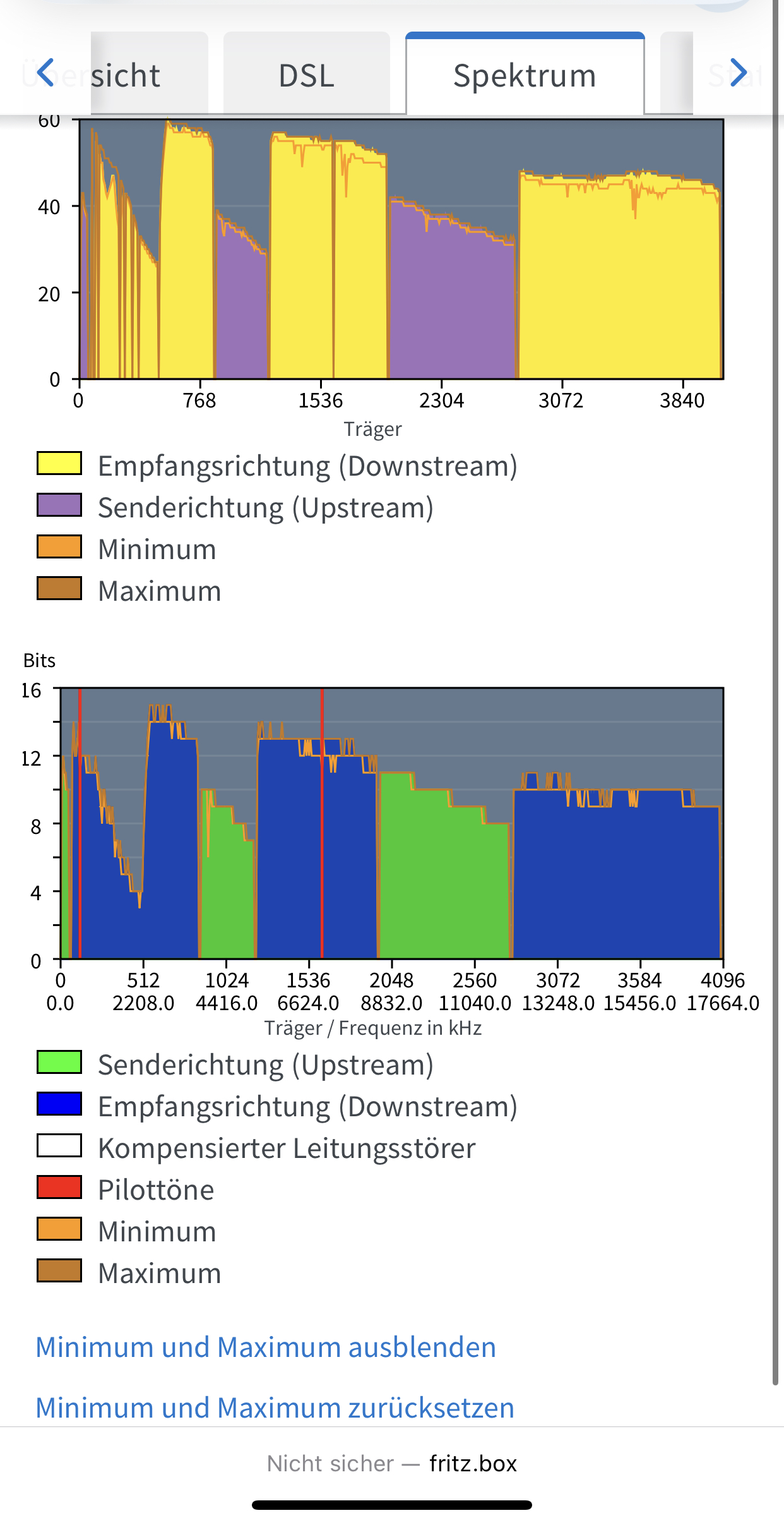

Wer hat den FTTC-Ausbau bei euch durchgeführt? Da sich 1&1 hier vitroconnect bedient, dürfte der Ausbau von einem anderen Anbieter (bspw. E.ON) erfolgt sein.
Falls möglich, schau mal nach der Verkabelung im Haus - die Welle im 3. Downstreamband könnte auf nicht optimale Kabel hindeuten. Siehe: https://telekomhilft.telekom.de/t5/...-Kabel-zwischen-APL-und-TAE-Dose/ta-p/3499089

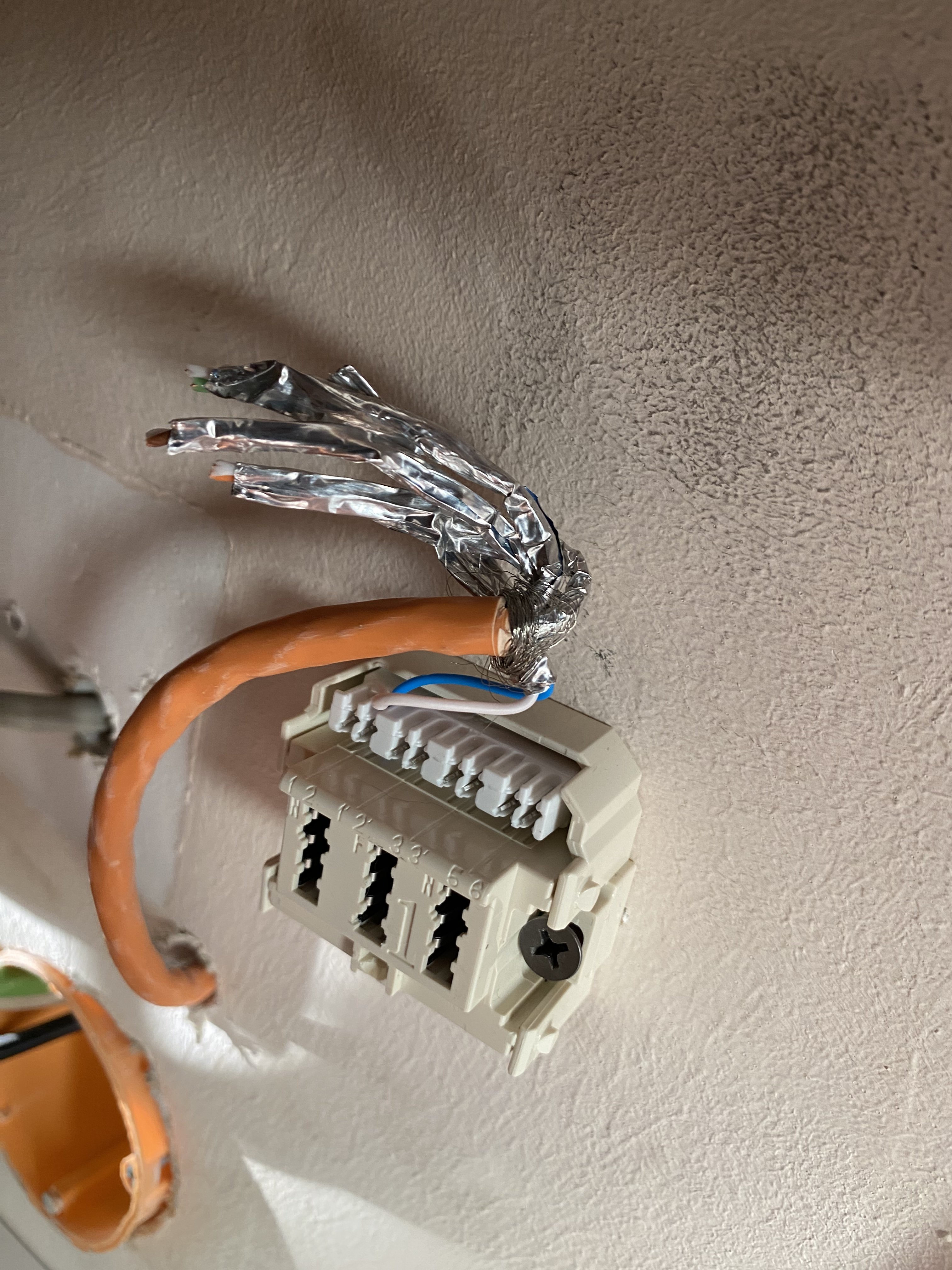

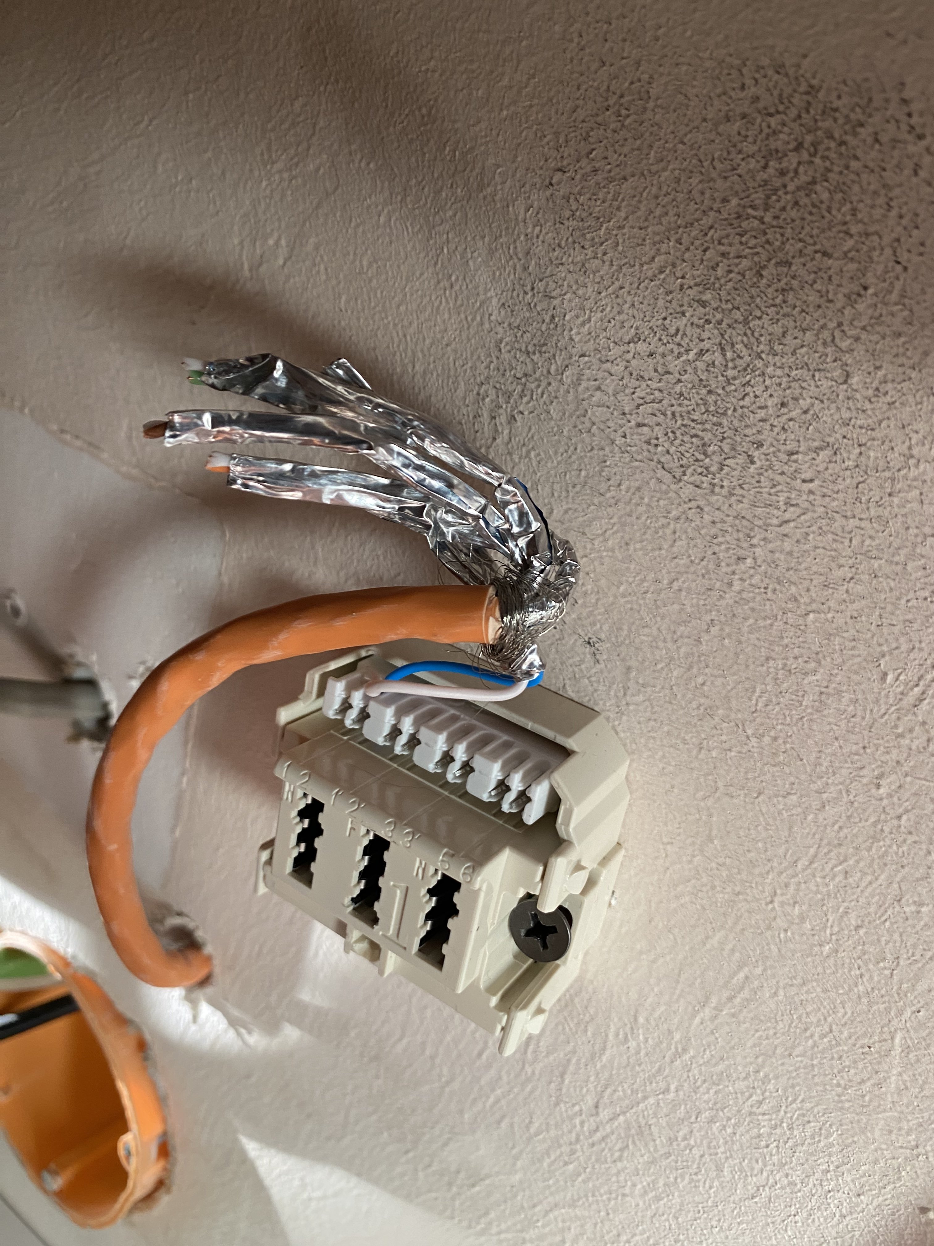

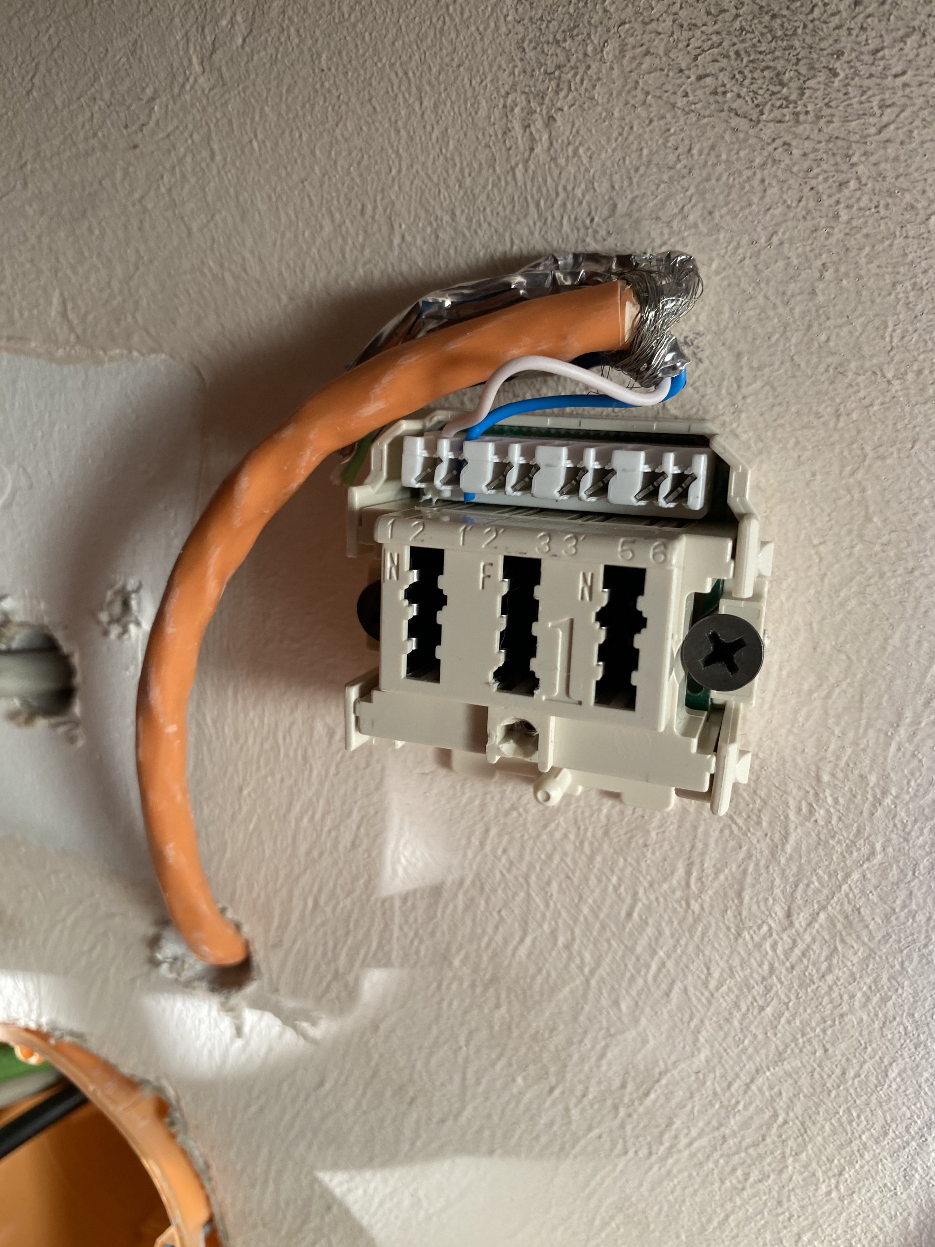

Vertrauen ist gut, Kontrolle ist besser. Falls möglich, TAE-Dose mal kurz aufschrauben und Bild machen.Mina591 schrieb:Unsere hausverkabelung wurde letztens erst vom elektrofachmann neu verlegt, also ich hoffe daran liegt es nicht 😅

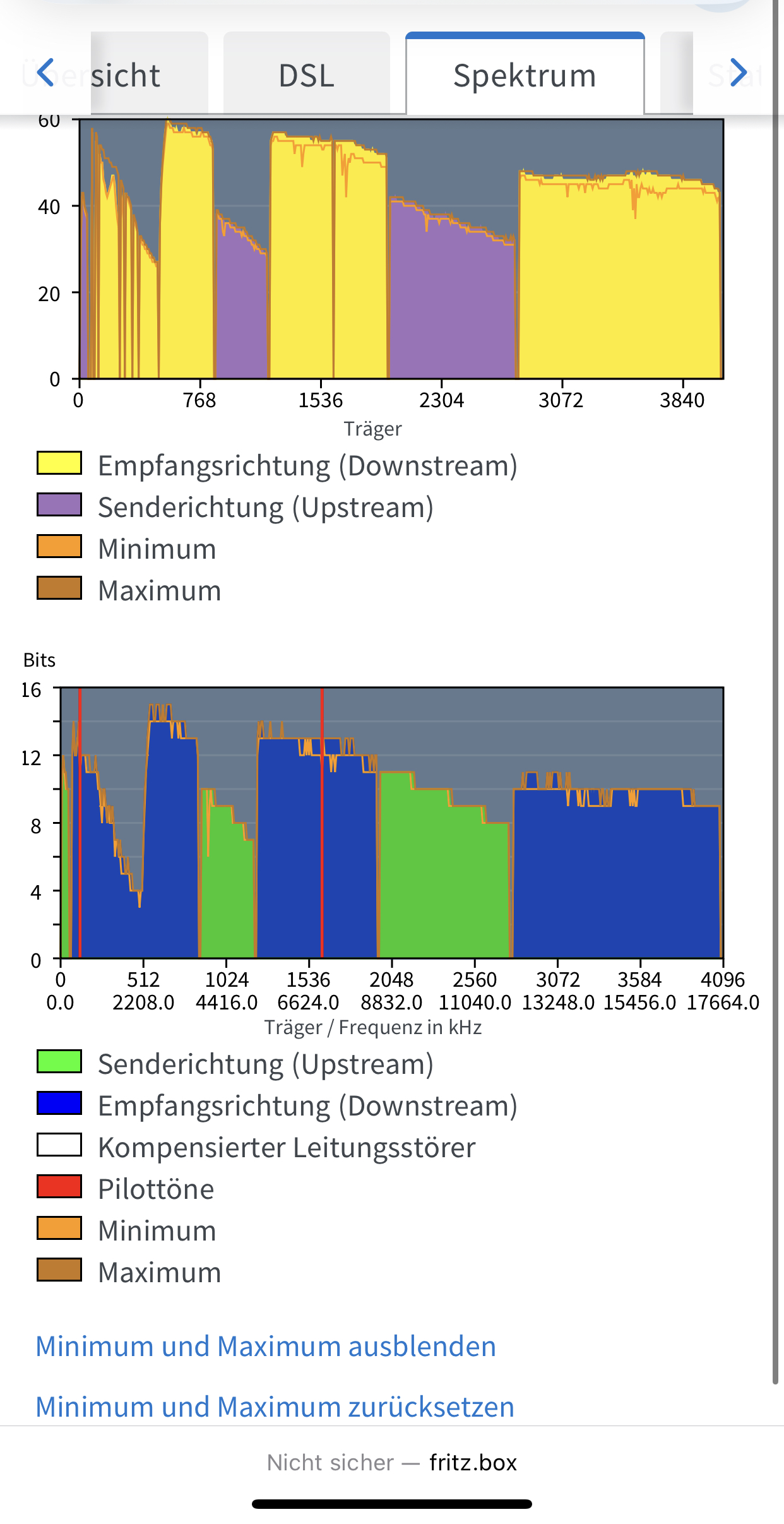

Gut wäre, wenn du in der FRITZ!Box beim Spektrum noch anklicken könntest, dass auch Minimum/Maximum angezeigt werden. Dann sind möglicherweise Schwankungen sichtbar, die helfen könnten, das Problem einzugrenzen.
Falls möglich, auch mal Nachbarn fragen, die ebenfalls per VDSL über den Standort versorgt werden, ob es dort auch Abbrüche/Schwankungen gibt.
Ja dann schaue ich später mal nach und mache ein Foto. Hoffe nicht das da ein falsches Kabel ist aber habe so den Verdacht das es so sein könnte. Also die haben zumindest nix von einem speziellen Kabel gesagt. Ist das denn dann sehr schlimm ? Muss man das dann wieder neu legen ?
Haben mal Minimum und Maximum angewählt, siehst du da was außergewöhnliches?

Sooooeifelman85 schrieb:Vertrauen ist gut, Kontrolle ist besser. Falls möglich, TAE-Dose mal kurz aufschrauben und Bild machen.
Die VF-Leitung war vermutlich ADSL aus dem HVT, 1&1 läuft über VDSL des bestehenden Outdoor-MSAN vom Anbieter, der dort ausgebaut hat.
Sieht man da genug ?

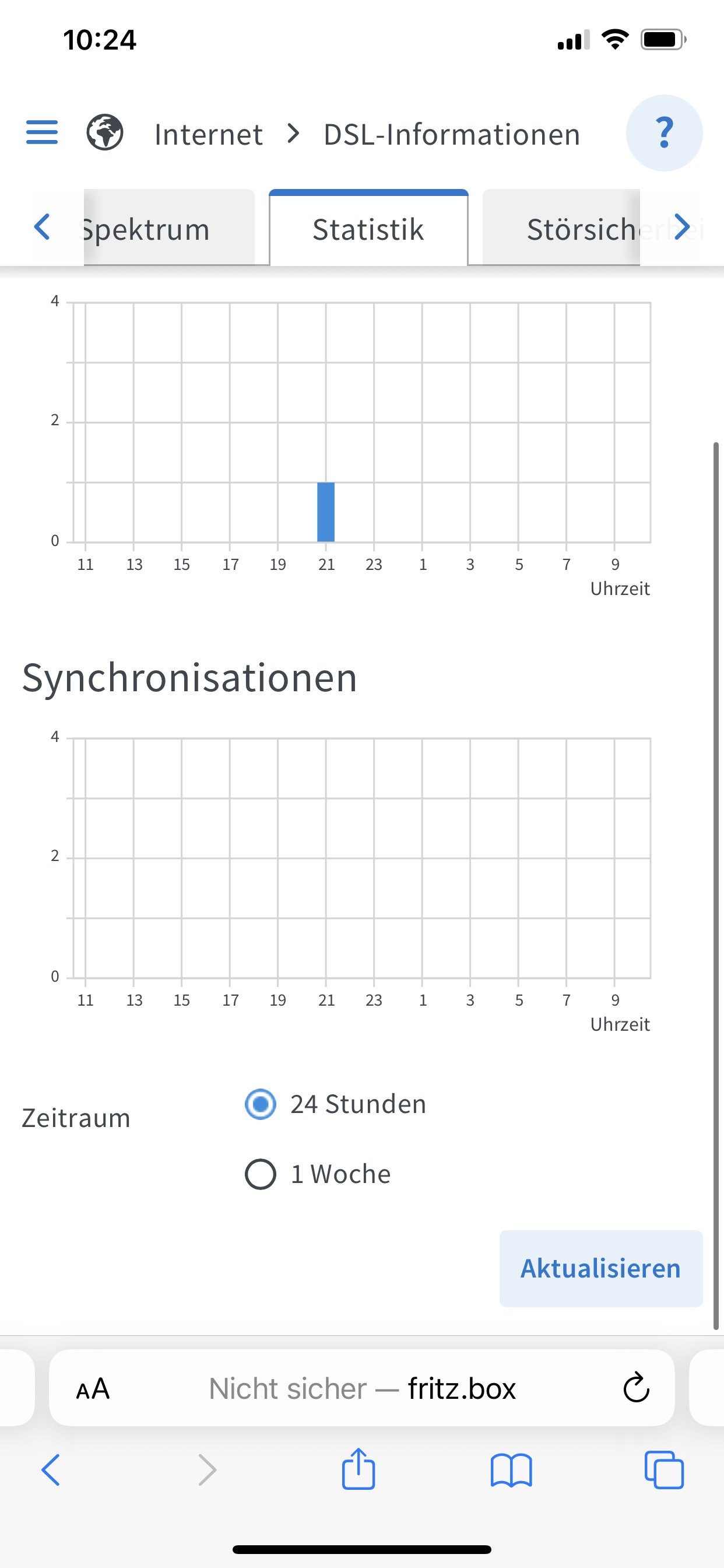

Ist das ein Mehrfamilienhaus? Beobachte mal in der Statistik, ob die Fehler abends und am Wochenende gehäuft auftreten. Möglicherweise eine Beeinflussung durch Powerline oder ein anderes störendes Gerät eines Nachbarn.Mina591 schrieb:Scheint sonntags wohl schlimmer zu sein
Das Kabel ist in Ordnung.Mina591 schrieb:Sieht man da genug ?
Wir haben eben den Router auf Werkseinstellungen gesetzt weil es dann doch vermehrt wieder zu abbrüchen kam und ich es einfach mal testen wollte.
Bisher läuft es stabil , muss es jetzt mal beobachten 🙏🏻

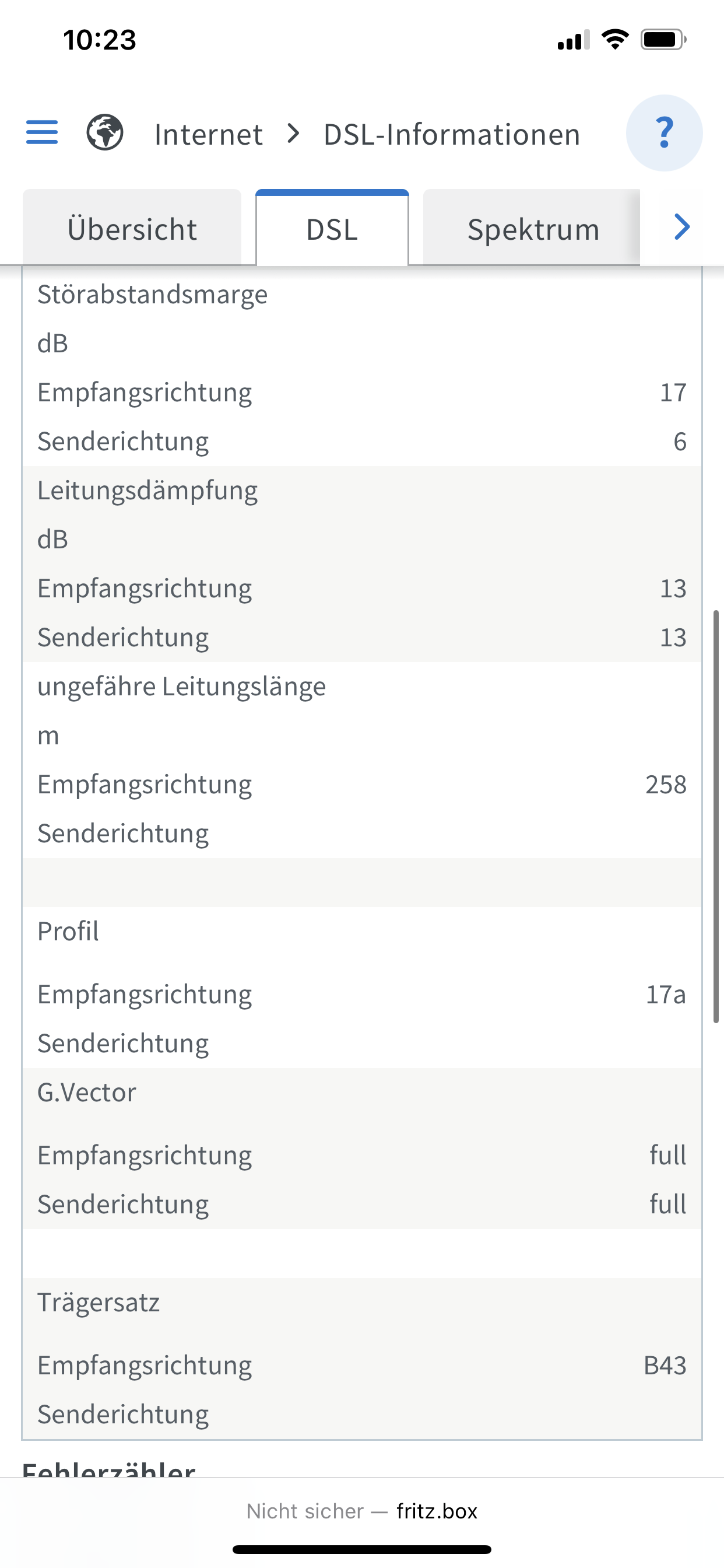

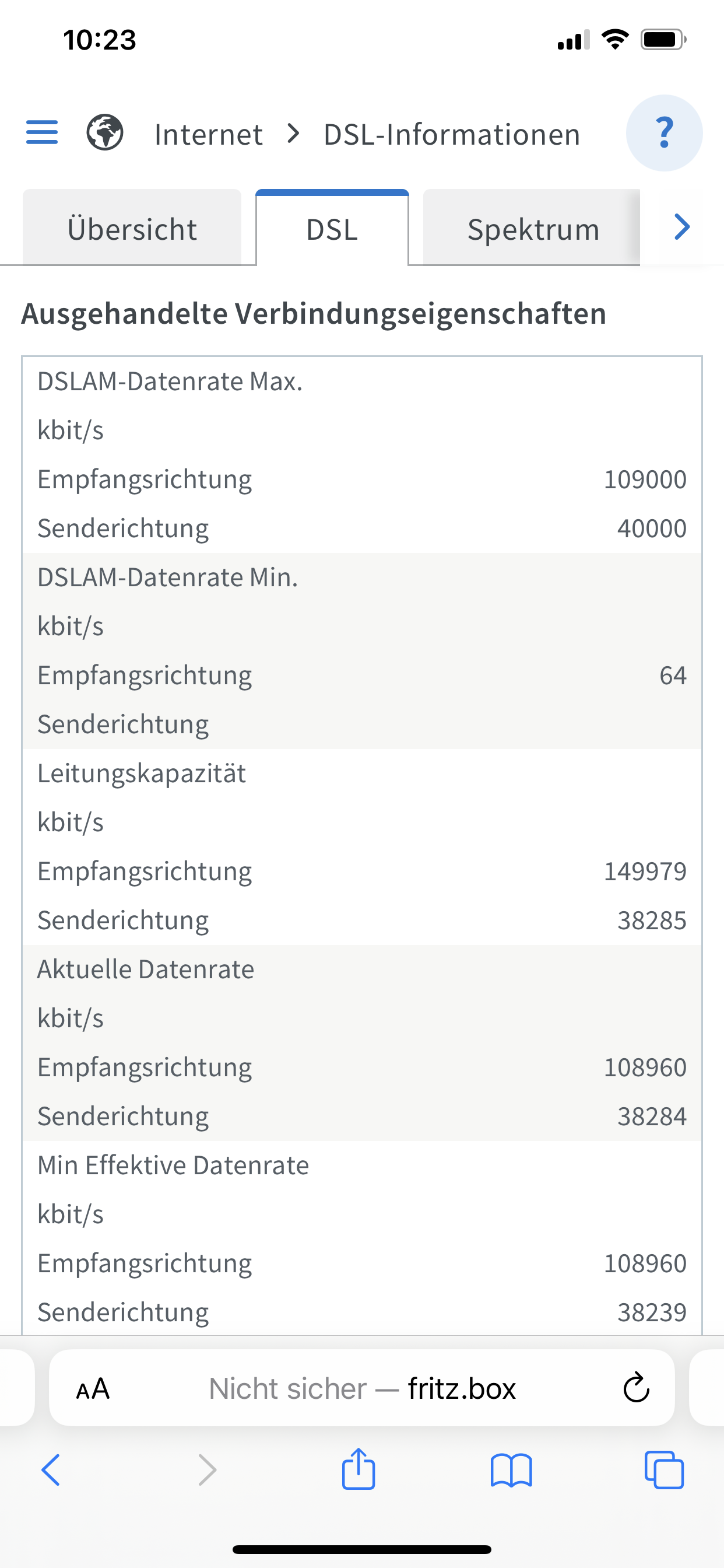

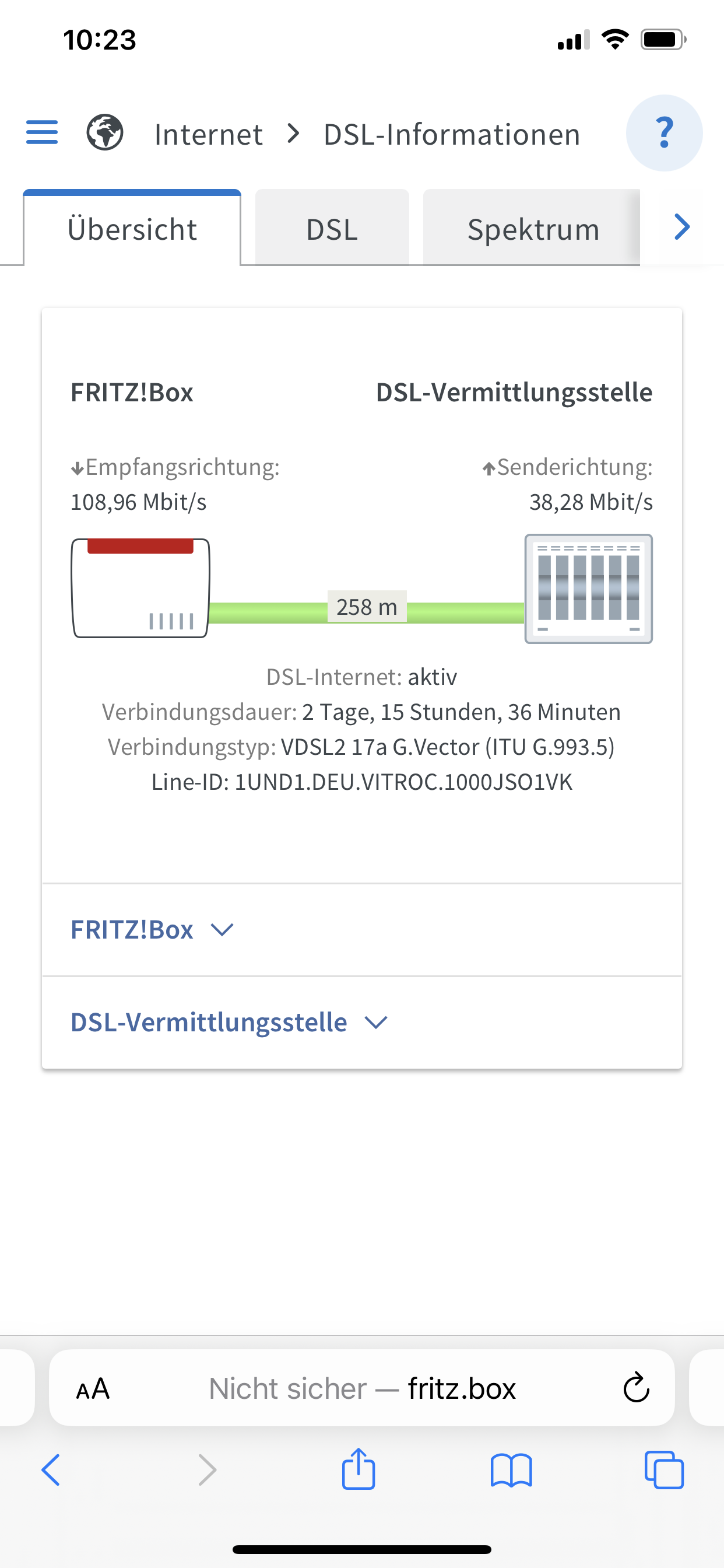

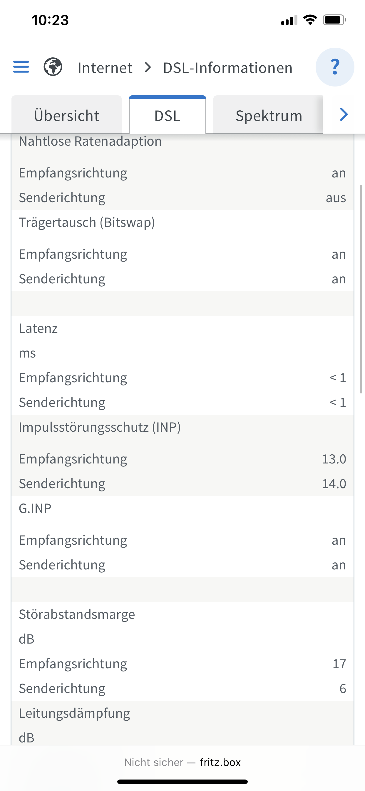

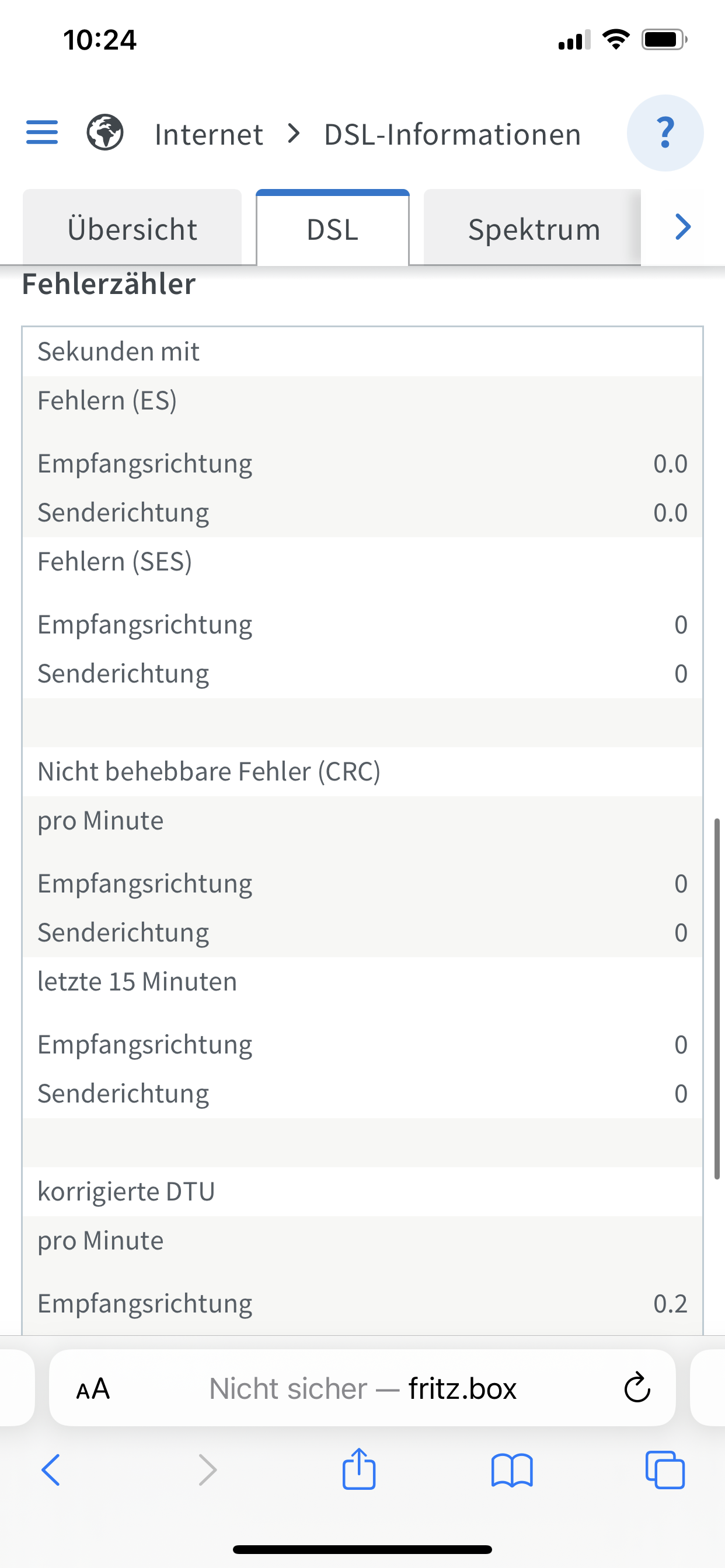

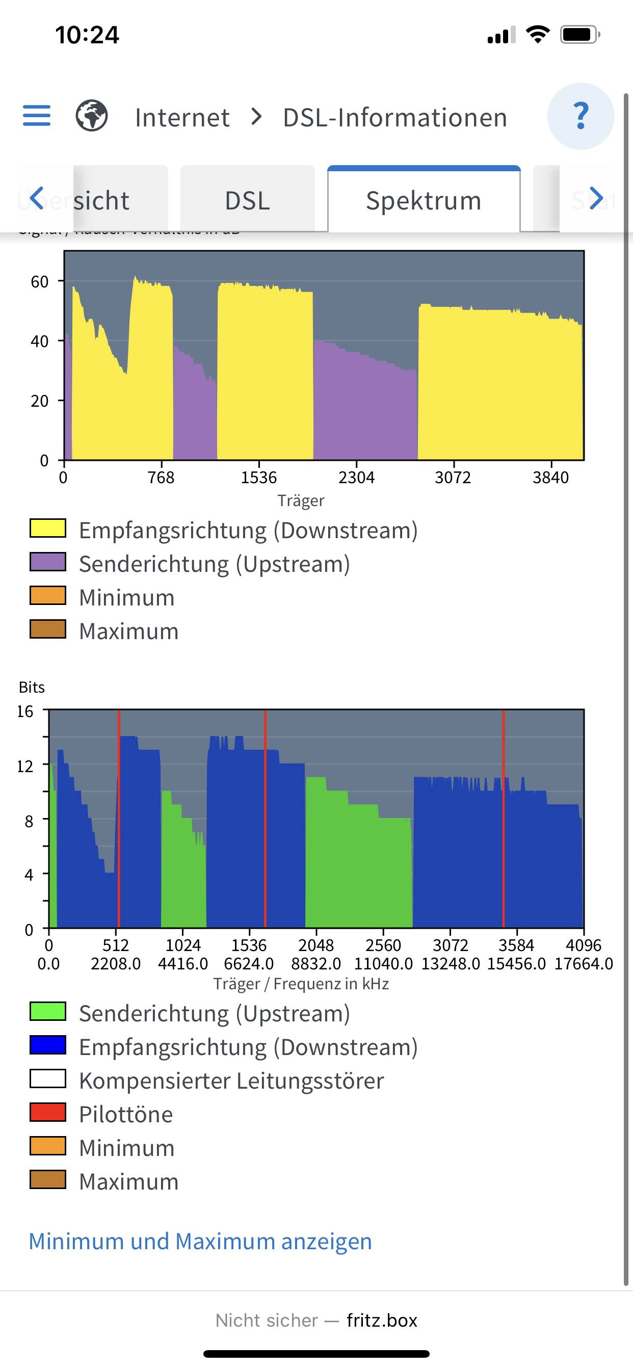

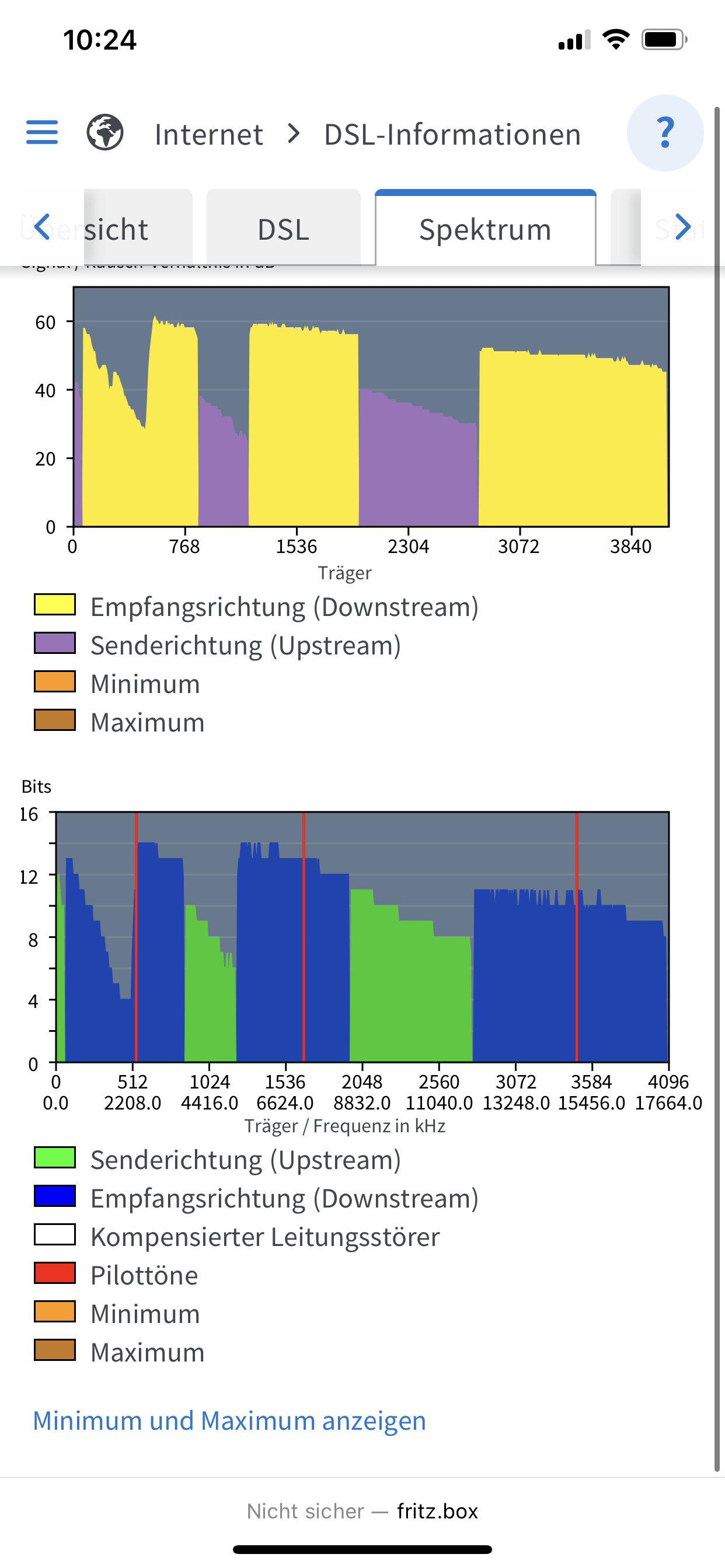

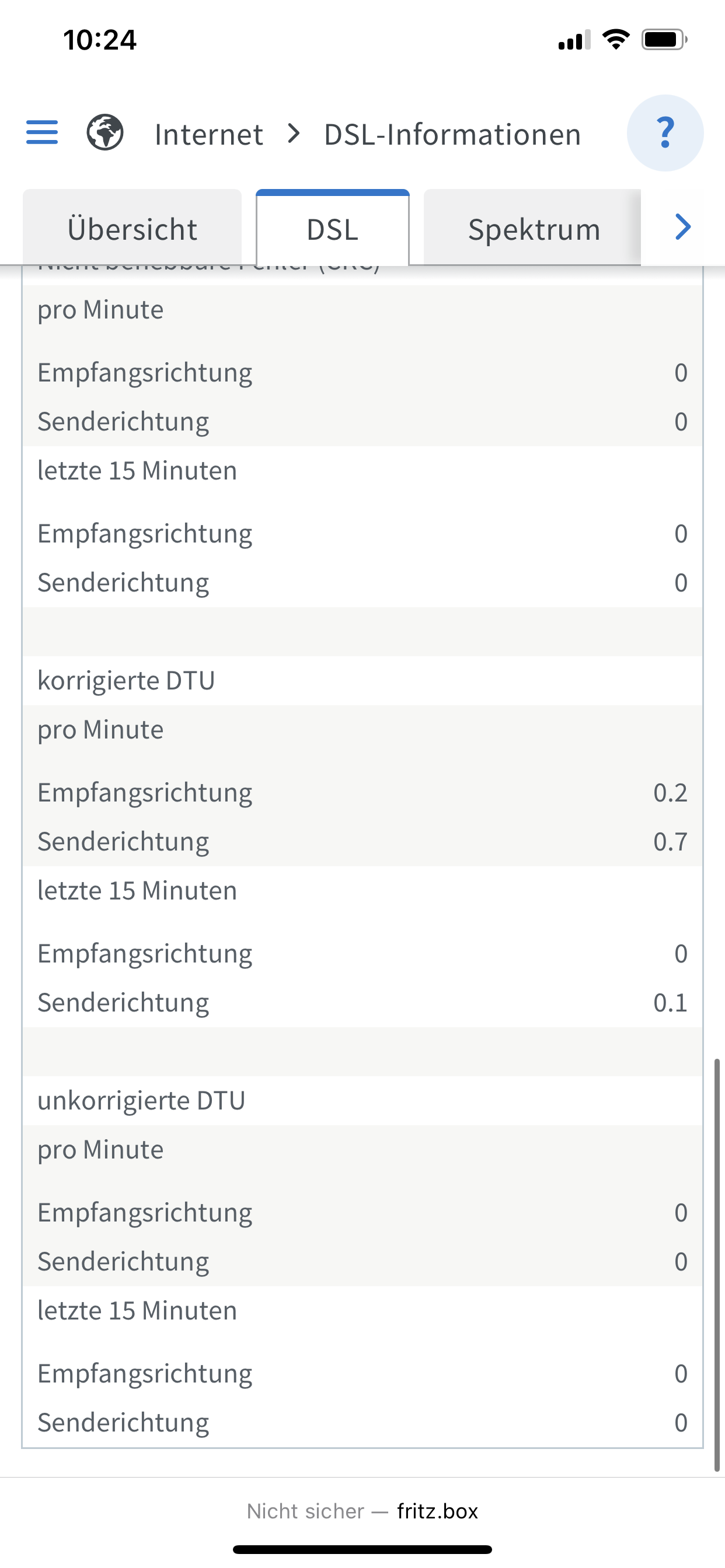

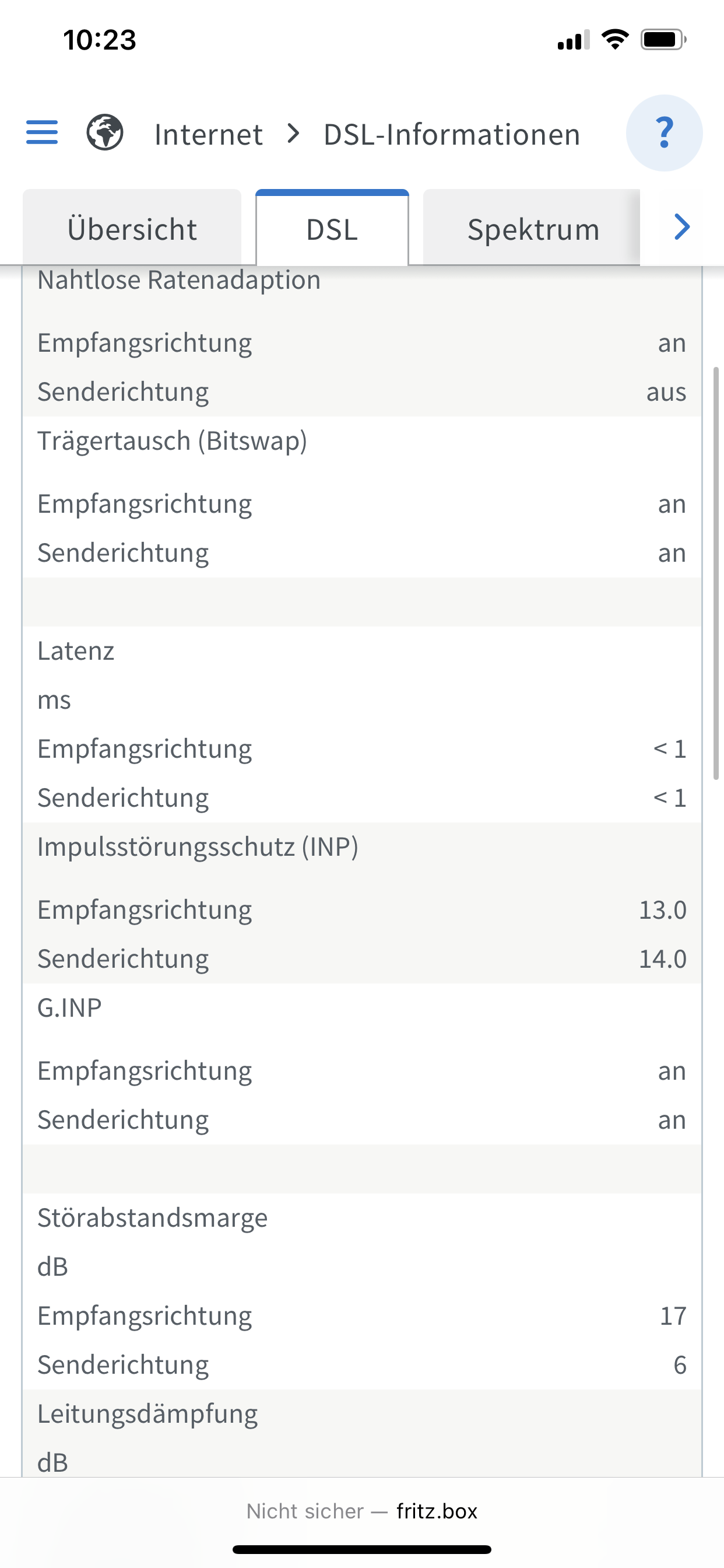

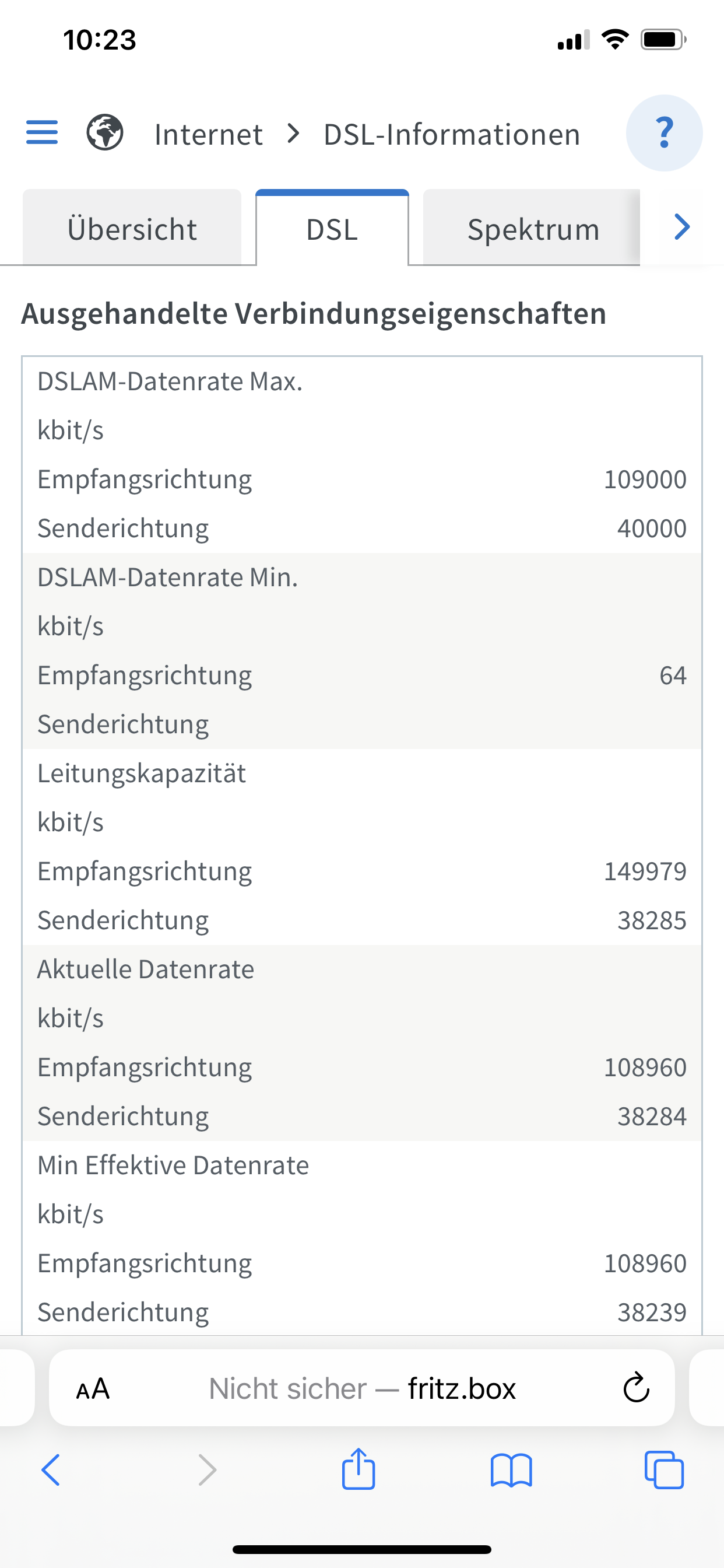

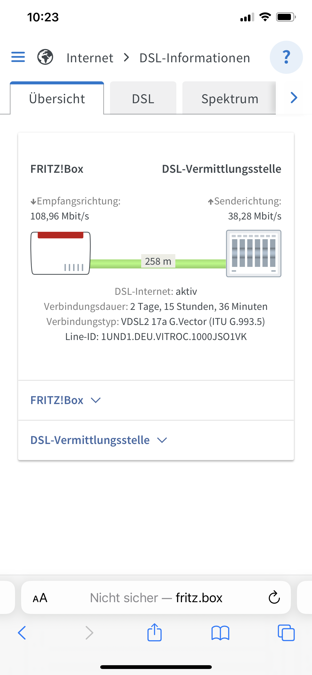

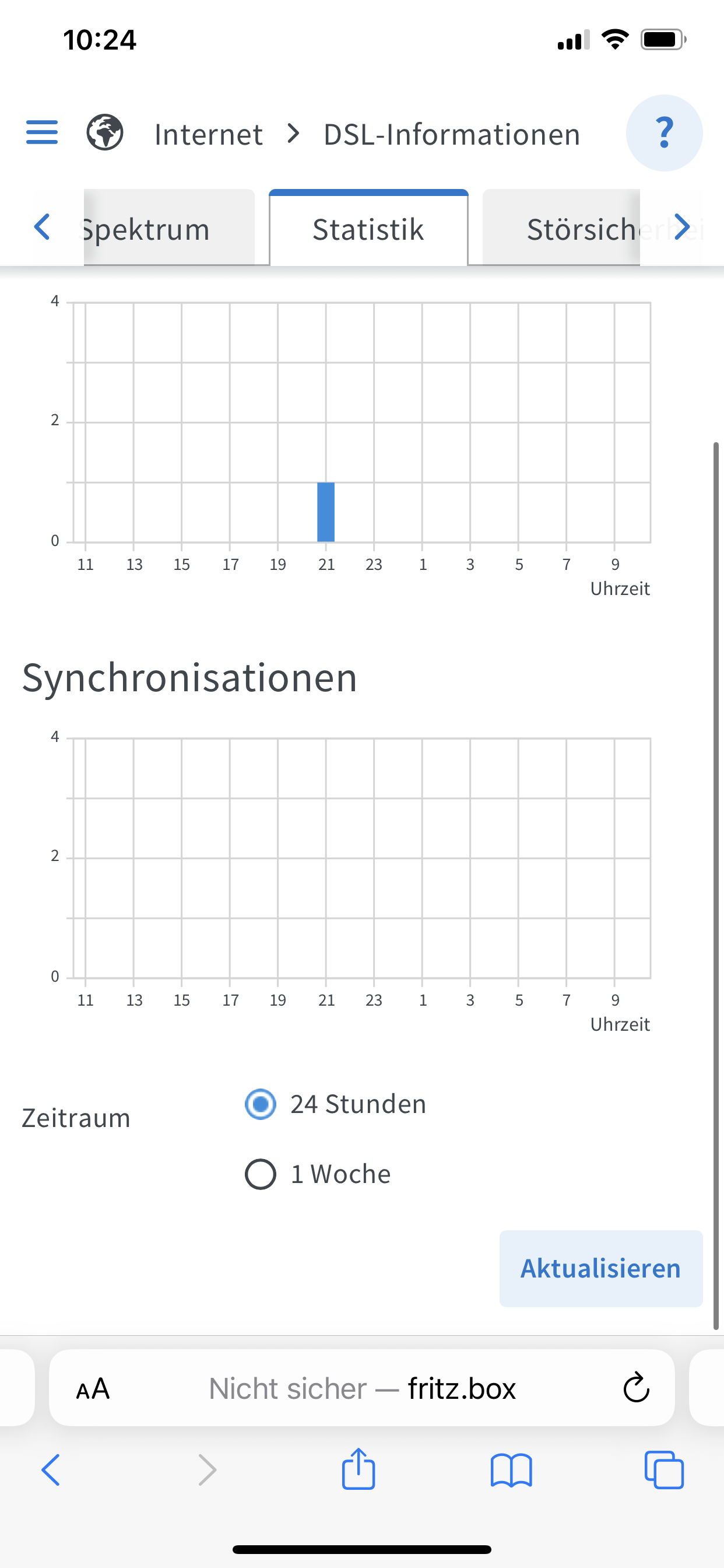

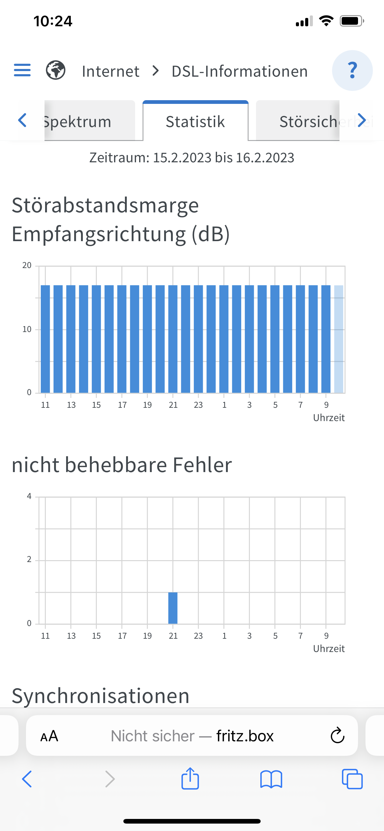

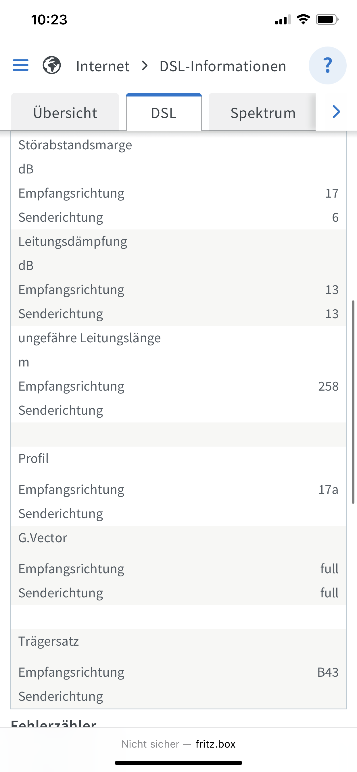

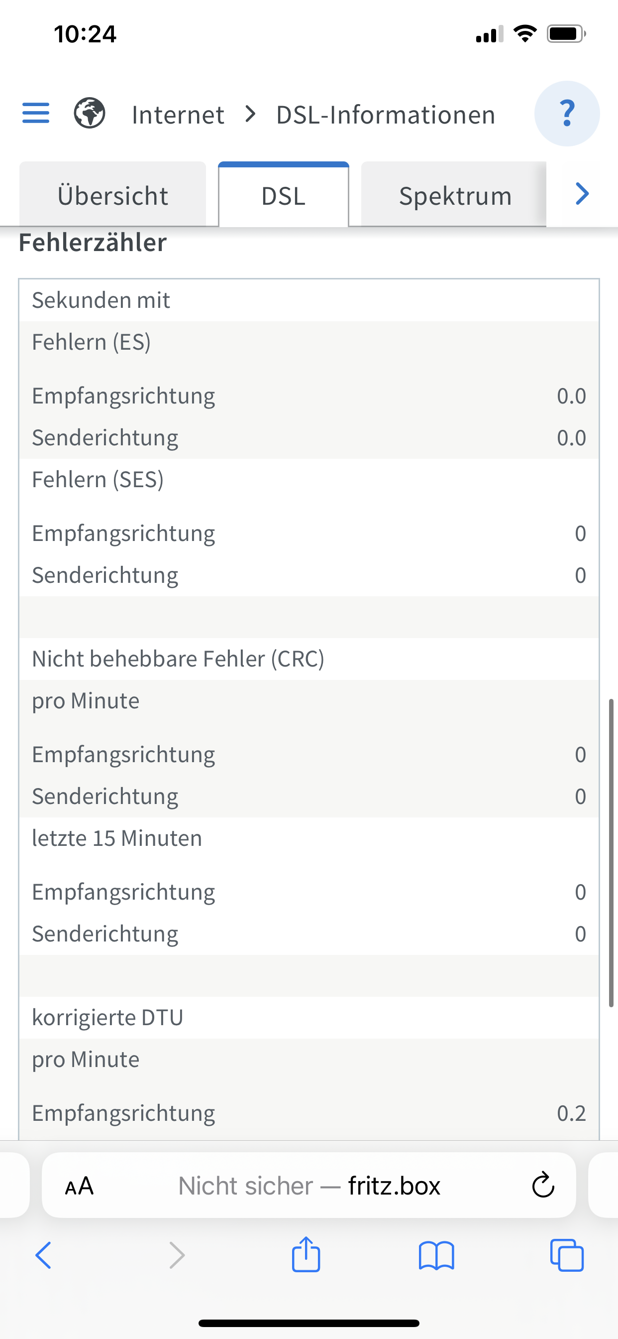

Das würde mich sehr interessieren. Könnte der TE bitte nochmal seine Sync Werte Posten?till69 schrieb:Gewagter Spruch, ohne zu wissen ob der DSL Sync jetzt aufgrund Assia/DLM niedriger ist.
Ja gerne , ich muss nur gerade ehrlich noch mal überlegen wo ich die finde. Weist du wo ?
Ja gerne , ich muss nur gerade ehrlich noch mal überlegen wo ich die finde. Weist du wo ?Nico33985 schrieb:Das würde mich sehr interessieren. Könnte der TE bitte nochmal seine Sync Werte Posten?
Das ?Nico33985 schrieb:Das würde mich sehr interessieren. Könnte der TE bitte nochmal seine Sync Werte Posten?
