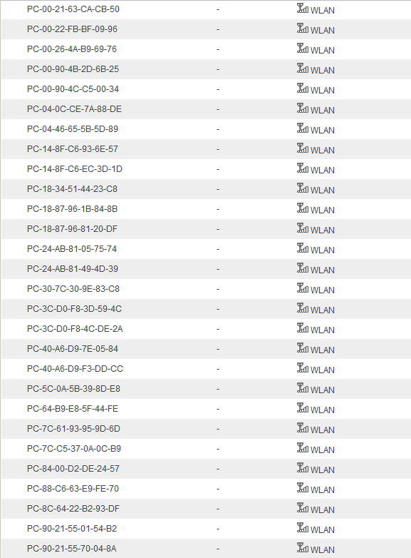

Hallo Leute seit kurzer Zeit find ich immer mehr Ip und Mac-Adressen, die auf mein Wlan zugreifen. Dies habe ich im Fritz!Box-Menü: Wlan: Funknetz entdeckt. Zur Sicherheit habe ich alle Verbindung gelöscht und nur meine verbundenen Geräte gekennzeichnet. Nach einer Woche sie da. Sind wieder zusätlich zu meinen Geräten andere verbunden gewesen. Wann genau kann ich nicht sagen. Konnte das nie beobachten. Wurde mein Wlan-Key gehackt?? :eek: Kann ich diese sperren bzw. blocken, sodass die nicht mehr zugreifen können ohne den ganzen Wlan-Key zu ändern. Bitte um Hilfe

Sieht bei dir wie auf dem Bild aus, oder? Solange sie keine IP-Adresse haben, haben sie quasi nur das WLAN "gescannt". Ähnlich wie beim iPhone z.B. wenn es WLAN Netzwerke in der Nähe anzeigt.

Wenns also ein Passwort wie "familienname2012" war, mach ein ordentliches rein.

WPA2 Verschlüsselung mit nem starken Passwort. WPS muss deaktiviert sein. "Alles andere" an der FritzBox ist Kosmetik.
