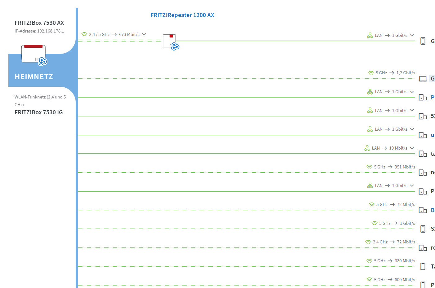

am Wochenende ist mir aufgefallen, dass alle WLAN Geräte an meiner Fritz!Box 7530 AX nur noch mit 2.4GHz verbunden sind. Den Router habe ich bereits neu gestartet. Der Mesh-Repeater 1200 AX verbindet alle Geräte mit 5GHz. Habt ihr eine Idee was hier das Problem ist?

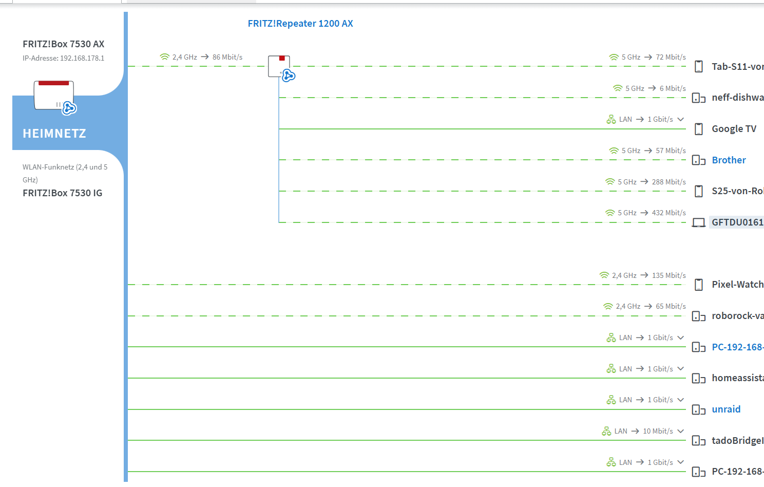

hab das 5GHz Netz zu Testzwecken einen anderen Namen zugewiesen. Mit dem Handy habe ich mich auf dieses verbunden. Was erneut auffällig ist, die Anbindung erfolgt direkt über den Repeater.
Kurz zur Erläuterung, der Router steht im Arbeitszimmer, so wie fast alle verbundenen Geräte auch: Drucker, Handy, Tablet, Handy, Laptop... Dennoch verbinden sich diese Geräte allesamt immer mit dem Repeater, der 2 Stahlbetonwände weiter hängt.
Ich habe nun den Repeater vom Strom getrennt, das dedizierte 5GHz Netz ist nicht mehr verfügbar. Alle Geräte verbinden sich mit 2.4GHz mit der Fritz!Box.
Zusammengefasst: 5GHz funkt nur am Repeater, nicht an der Fritzbox :(

Schalte doch mal den Repeater ab und versuche mit einem Gerät in der nähe des Repeaters eine Verbindung zur Fritzbox herzustellen. Wenn auch nur 2.4 GHz geht, könnte die Entfernung zu weit bzw. die Störungen zu hoch sein. Eventuell die Einstellung der Sendeleistung beim Repeater überprüfen, (Standard 100%) bei Bedarf kann reduziert werden.
PS: Repeater näher zur Box platzieren und die Verbindung mit 5GHz prüfen

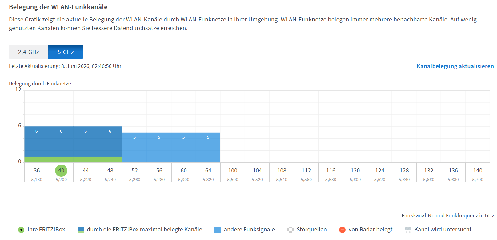

Stell mal auf Kanal 100 und guck mal ob es dann wieder geht.
Das war es, bin mir zwar irgendwie schon sicher, dass ich das gestern bereits getan hätte, aber scheinbar nicht :) Ich hatte Ende letzter Woche auch immer mal wieder "Radar" im 5GHz Netz, vielleicht ist er da einfach irgendwann hängen geblieben?!
Danke an alle :)

Entweder aufgehängt zB durch DFS Ereignis, oder Reichweite auf kleiner als K100 zu niedrig, einfach beobachten ob es jetzt läuft.
Radarmeldungen sind aber natürlich schlecht, in vielen Fällen ist K100+ welche im radarbereich ist nämlich der bessere Weg, da bei den guten Boxen mehr sendeleistung auf dem Kanal genutzt wird. 😅

6 Nachbarn auf deinem Kanal können die Ursache sein.
Einfach mal am Router k100 einstellen und testen. 8
In einem solchen Fall ggf. auch einfach mal im Menü WLAN/Funkkanal unten auf
klicken.
Was sollte die Aktualisierung einer Kanalbelegung bringen, ausser das was anderes angezeigt wird?
Das ämdert nix an Deinen 6 Nachbarn auf dem Kanal.
Sechs Nachbarn sollten aber kein Problem sein dass das WLAN nicht mehr gefunden wird, wenn die nicht ganz stümperhaft Backups nonstop darüber laufen lassen, dann sollte es nicht mal nennenswerte Performance Probleme geben.
