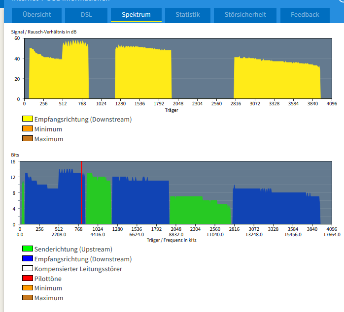

Aber auch hier sieht man im Spektrum einen temporären Abfall.
Beobachte das auf jeden Fall mal weiter.

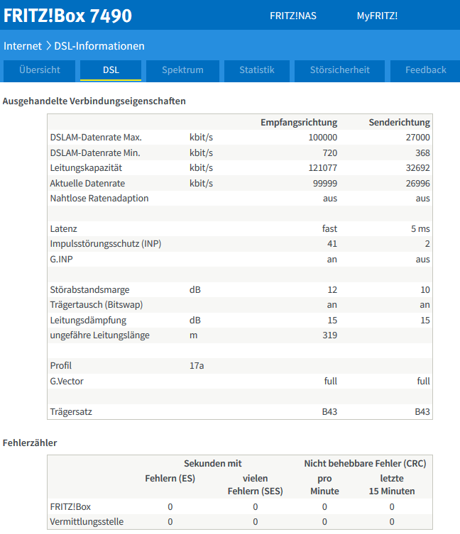

Ich klinke mich mal zufällig hier mit ein..
Habe seit ner Weile auch "schlechtere" Werte - Downstream war immer über 100k und Upstream immer über 30k..
So wie es ausschaut, hat mein Provider oder der Carrier nun im DSLAM begrenzt oder es liegt an neuen Anschlüssen im Haus - wurde ja nix geändert hier...

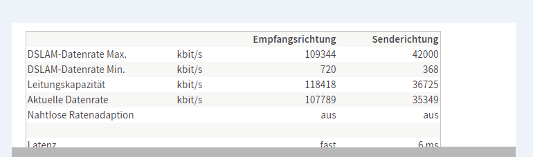

Das abgeschnittene Bild zeigt eines von 2016 - sicherlich nicht ganz vergleichbar aber bis vor kurzen hatte ich auch noch solche Werte...
Edit: 3. Bild korriegiert...
Und laut Provider sollte ich nun statt 20Mbit eigentlich 40Mbit um Upload haben...

Entweder hat der DSLAM irgendein Problem (Das Spektrum am 2,2 MHz bricht ein, das ist die Frequenz ab welcher Vectoring genutzt wird) oder es ist ein externer Störer vorhanden.

Und nein, nicht wirklich - hatte vermutlich durch die Vertragsanpassung nen neues Profil bekommen (dadurch der geringe Upload). Mir ist es dann nur mit nem Vigor als reines DSL-Modem aufgefallen, da der schlechter syncte als die 7940 - was ja nun nicht so ist :D
Edit: Aber insofern hatte ich dann ja mehrere bewusste Resyncs, vermutlich ist das der Auslöser gewesen...
Diese glatten Zahlen als Obergrenze sehen halt verdächtig nach DLM aus.
Aber mal abwarten was bei deiner Supportanfrage raus kommt.
Wenn es DLM ist, sollte es nach ca. 20 Tagen ohne Syncabbruch wieder nach oben geregelt werden.
Jap, habe ich jetzt auch in deinem Link oben gelesen...
Ich versuche es jetzt auch mal 20 Tage "online" zu bleiben - die HW für die neue FW ist eh noch nicht da...
