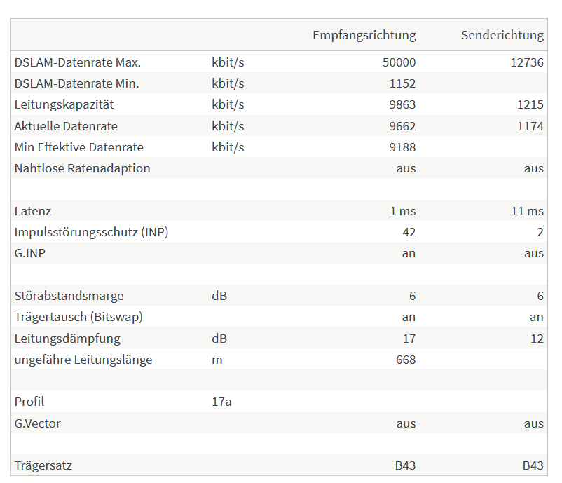

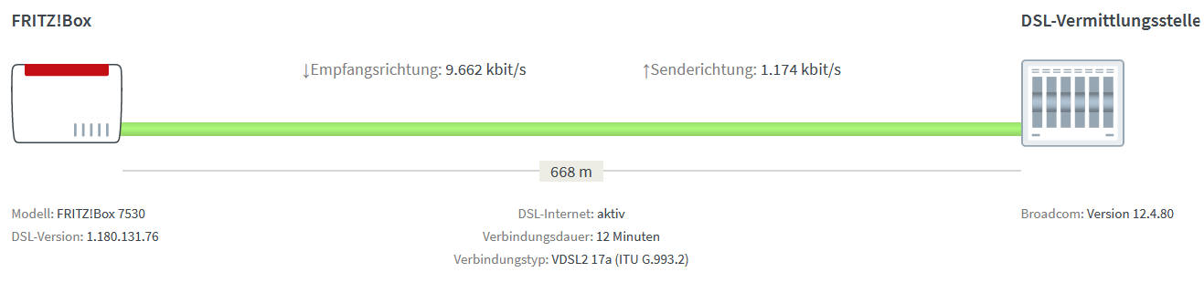

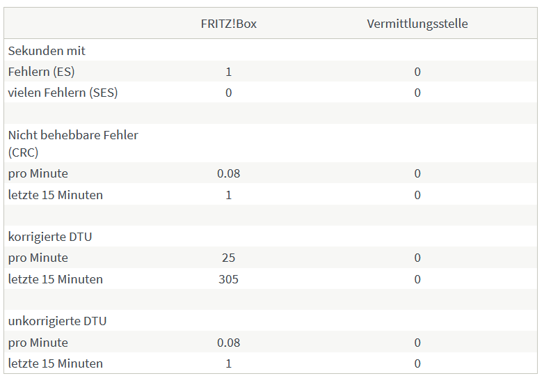

seit meine FRITZ!Box 7530 gestern Nacht auf Version 07.28 geupdatet hat, ist die Datenrate deutlich geringer als normal. Bis gestern hatte ich stabile 50/10 Mbit/s anliegen, jetzt sind es knapp 10/1 Mbit/s.
Neustart bzw. Rollback auf vorherige DSL-Version haben keine Besserung gebracht. Komisch finde u.a. dass die (geschätzte) Leitungslänge plötzlich ca. 670 m statt zuvor knapp 400 m beträgt. Desweiteren sieht das Spektrum merkwürdig aus (Expertenaussage, ich weiß).
Kann sich jemand 'nen Reim darauf machen? Mich würde interessieren, ob das Problem am Router oder an der Gegenstelle zu suchen ist.

Der Port ist immer noch richtig auf 50.000 konfiguriert, wird also so erst mal nicht an der Gegenstelle liegen. Ist wohl besser eine Frage für die Störungshotline.
Die Länge errechnet sind aus der Dämpfung. Erhöhte Dämpfung (Leitungsstörung) kann sich auf die angezeigte Länge auswirken.
Reaktionen: Kapsler und duAffentier
Aktuell sieht es so aus, dass deine Leitung nicht mehr her gibt als 10/1. Das mit der Leitungslänge von ca. 400 auf 670 m ist seltsam. Ich würde - wenn noch nicht versucht - den Stecker vom Router ziehen, mal eine Minute warten und erneut versuchen. Die Gegenstelle halte ich auch für unverdächtig.
Alles klar, danke soweit. Ich werde die Sache mal bis morgen laufen lassen, nochmal neustarten und falls es so bleibt die Hotline kontaktieren.

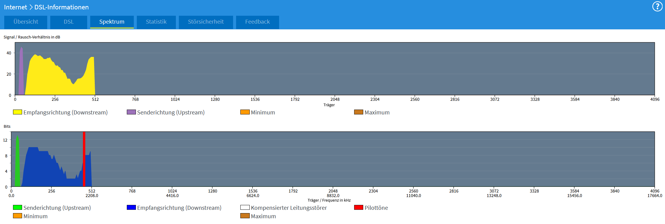

Das DSL-Spektrum ist ab 512 wie mit einer Rassierklinge abgeschnitten. Das geht eigentlich nicht. Trenn die FB mal mehrere Minuten vom Strom, ansonsten Störung beim Netzbetreiber melden.
Reaktionen: Redundanz
Das sieht nach einem Ausfall der Vectoring Engine aus. Und du bekommst nun eben das Fallbackprofil (ADSL2) mit bis zu 16Mbit/s down und 1 Mbit/s up.
Falls es sich bei dir nicht mit einem Neustart der Fritzbox lösen lässt musst du ein Ticket aufmachen. Entweder die Kollegen können nachts die Karte zurücksetzen oder es muss eine neue her, was länger dauert. In der Regel dauert der Tausch 3-4 Arbeitstage (eigene Erfahrung bei 3 defekten Karten).

Ich glaube eher, der gesammte VDSL Frequenzbereich Bereich ist hier platt, denn der Verbindungstyp ist VDSL2+ mit dem 17a Frequenz Maske. Dazu passt das Spektrum aber gar nicht,
Reaktionen: Kapsler
Das hab ich doch geschrieben. VDSL funktioniert auch ohen Vectoring Engine. Nur ist es dann eben nur ADSL2+ maximal. Das ist das Fallback, wenn die Vectoring Engine aus/defekt/... ist. :D

1. Das Fallback würde dann wie geschrieben 16 Mbit/s (12 Mbit/s mit DPBO) bringen
2. würde dann nicht mit VDSL2 verbunden werden sondern mit ADSL2+ im Falle eines kompletten Rückfalles auch mit den entsprechenden Profileinstellungen für das ADSL2+ Profil.
Da hier aber aber weder das Profil noch die DSL Sync Art geändert haben, sieht das ganze hier eher so aus, als wäre irgendwie für den Port die ADSL2+ PSD Maske konfiguriert wurden. Was auch komisch ist, ist warum der DPBO Maske soweit in den ADSL2+ Bereich gezogen ist.

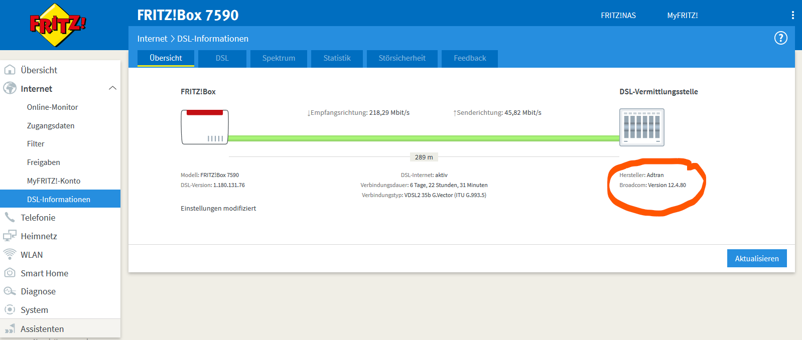

Bei mir läuft es auch mit der Firmware 12.4.80.
