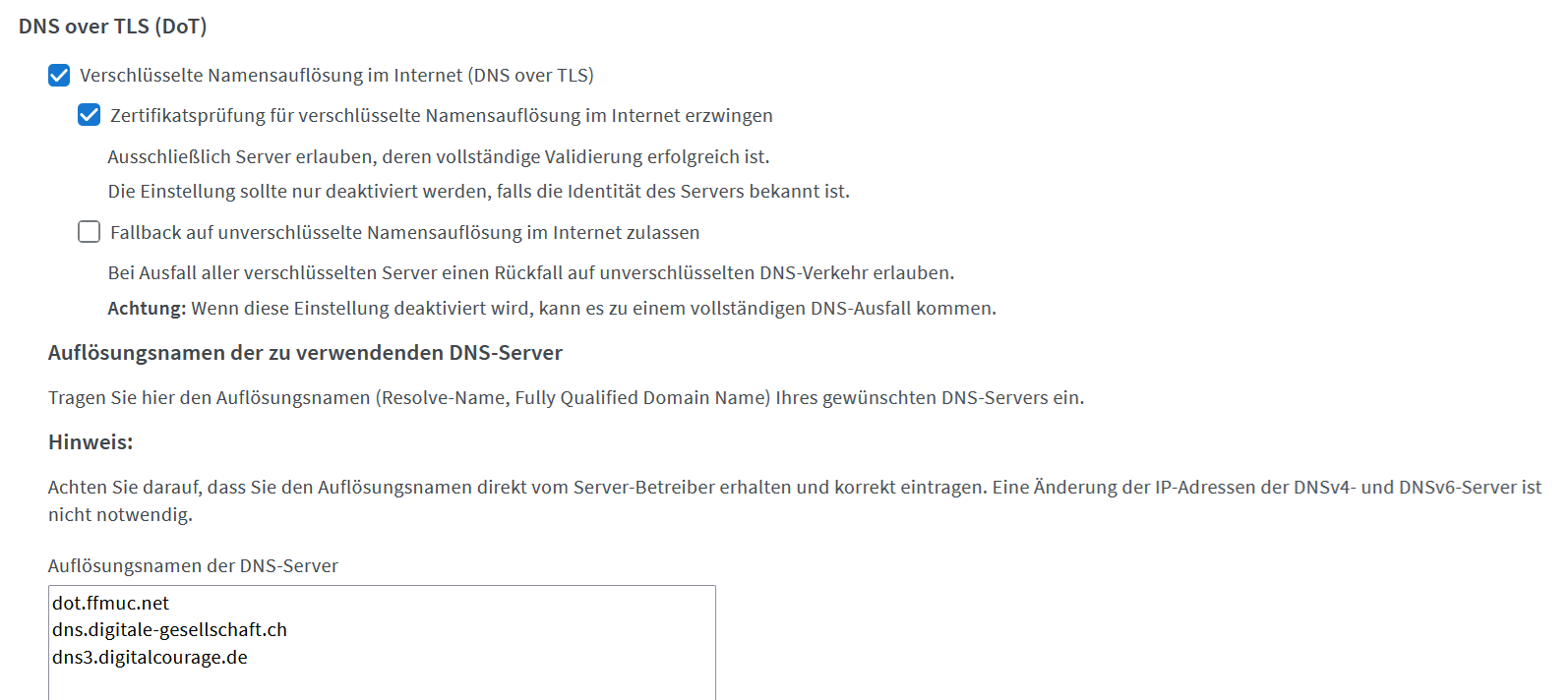

Genutzt wird DoT mit folgenden Einstellungen:
Mir ist klar, daß man einfach die Option »Fallback auf unverschlüsselte Namensauflösung im Internet zulassen« aktivieren kann. Das führt die Option aber ad absurdum – würde ich kein DoT nutzen wollen, könnte ich es gleich ganz weglassen. Nach einem Neustart der FRITZ!Box ist das Problem immer verschwunden. Das kann aber auch nicht der Weisheit letzter Schluß sein. Es muß ja einen Grund dafür geben, daß das alle paar Wochen mal auftritt.

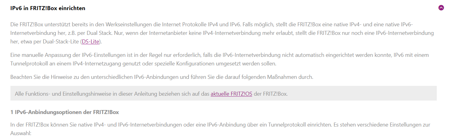

Nicht hundertprozentig. Ich probier’s heute abend mal aus. Habe schon bei der Einrichtung der FRITZ!Box 2017 die Option für das WAN-seitige IPv6 deaktiviert. Die Beschreibung auf der Hilfeseite des Anbieters liest sich jedenfalls wie voller Dual Stack:
Traurig und lustig, die haben da wohl Texte direkt aus der Fritz Wissensdatenbank kopiert, über tatsächliche IPv6-Unterstützung des Anbieters sagt das nichts aus...

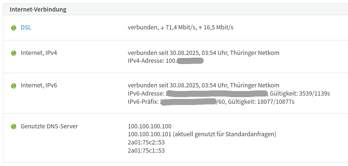

Ja, ich hatte manchmal sogar in den Logs der 7590 stehen, dass die IPv6-Verbindung verfügbar sei.
Leider hatte das nie wirklich funktioniert. Bei mir war's immer DSL (100/40) bzw. jetzt (75/15).

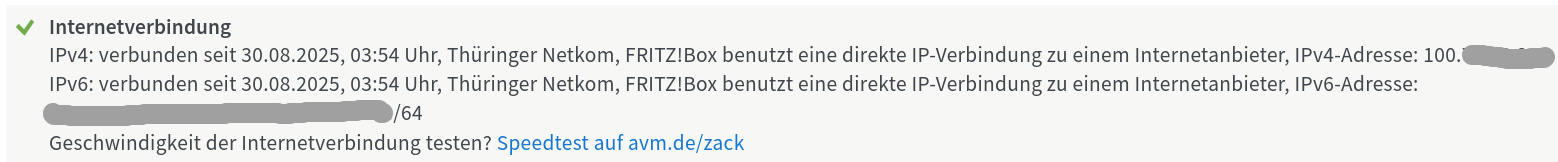

Ich hatte auch schon den Service der Thüringer Netkom kontaktiert. Leider nur IPv4 verfügbar*.
*... und doch ist anscheinend eine IPv6-Verbindung möglich(?)
sowie:

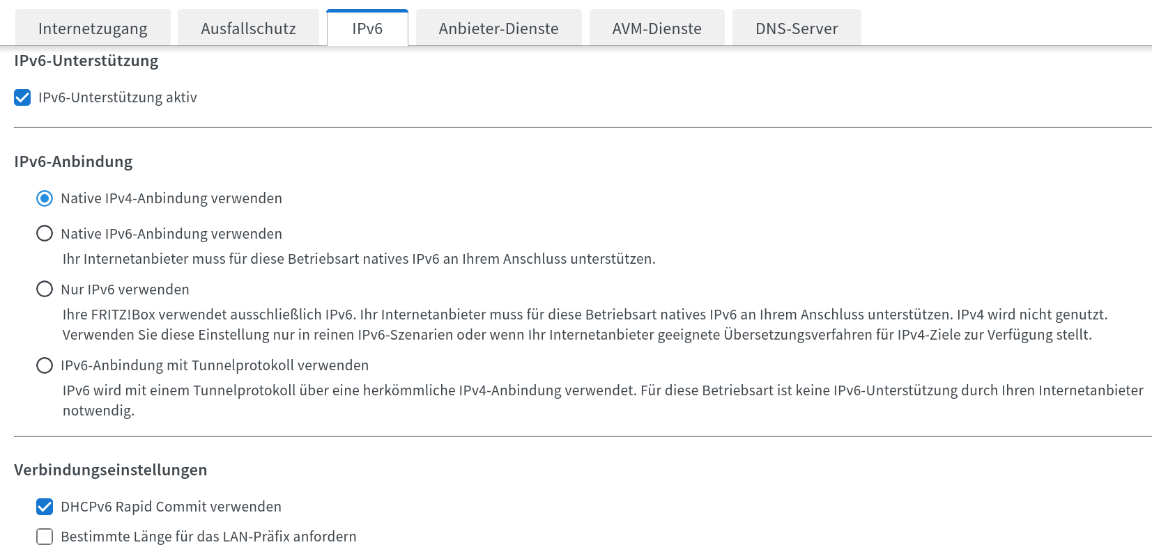

Einstellungen:
ipv6.icanhazip.com -> Antwort: "die öffentliche IPv6-Adresse der FB"
Ich vermute mal einfach so, dass die öIPv6 nur dann verfügbar ist, wenn die DNS der Thüringer Netkom genutzt werden. QED steht noch aus ... 😁

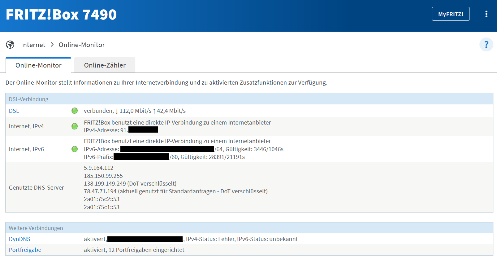

@Tanzmusikus Danke für die Screenshots. Hab IPv6 jetzt mal aktiviert, laut Menü wurde auch eine zugewiesen. Die DNS-Server des Anbieters nutze ich allerdings nicht. Wäre auch etwas seltsam, wenn man IPv6 an deren Benutzung koppeln würde.
Lustigerweise soll mein DynDNS-Anbieter https://freedns.afraid.org/ nun nicht mehr via IPv4 erreichbar sein. o_O Mal weiter beobachten.
