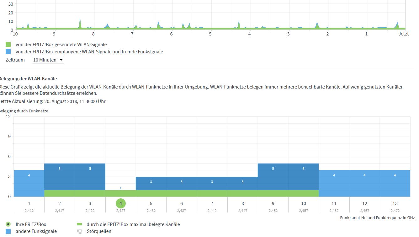

So sieht das WLAN bei mir aus:
Es kommt auf die obere Linie an. Viel blau ist negaitv. Auf Kanal 4 bin ich der einzige.
