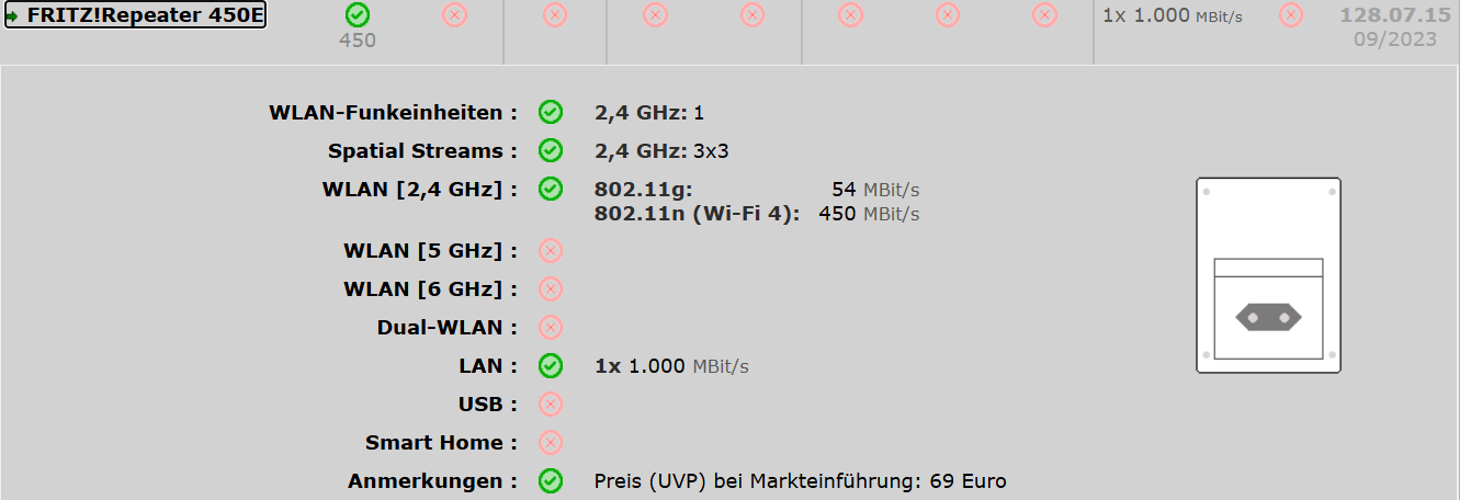

ein Lankabel durch einen alten Kamin nach unten gelegt und nutzen einen AVM FRITZ!WLAN Repeater 450E .
Erstmal super um das WLAN zu erweitern - aus heutiger Sicht ist das ding jedoch sehr veraltet.
Ganz grundsätzlich .. schnapp dir mal die AVM WLAN App für dein Smartphone und schau, wie weit das WLAN überhaupt reicht. Womit du gerade verbunden bist (also Fritz!Box oder Repeater) und teste.
Wenn du am 450E hängst und dann halt beim Verlassen des Hauses schon keinen Empfang mehr hast, könnt ein Tausch von dem allein schon helfen. Sein 2,4er Band is nun nicht unbedingt sehr gut.

Wir haben ja den 450E im 1. OG.
Nun ist der auch genau am anderen Ende des Hauses (vom Carport gesehen).
Wenn man das Signal aufgreift und Richtung Carport im 1. OG "aus dem Fenster" schmeißt könnte es klappen.
Ich kann aber auch kein Kabel quer durch den ganzen 1. OG ziehen.
Gibt es einen Repeater / AP, der als Eingang das vorhandene W-Lan Signal des 450E nimmt und den Ausgang als W-Lan mit Fensterantenne hat?
