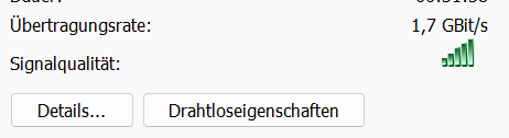

Und selbst bei einer 1 GBit/s Leitung hast du mit einer 7590 und einem 2400er Repeater keine Probleme. Meine WLAN drückt 1,7 GBit/s mit dieser Kombination. Natürlich ist da die Verbindung auch wirklich optimal. Bild_2022-11-29_222246789.png

Und selbst bei einer 1 GBit/s Leitung hast du mit einer 7590 und einem 2400er Repeater keine Probleme. Meine WLAN drückt 1,7 GBit/s mit dieser Kombination. Natürlich ist da die Verbindung auch wirklich optimal.Anhang anzeigen 1290112
Du weißt aber schon dass das brutto ist. Netto hast du da mit Glück 1 Gigabit/s.

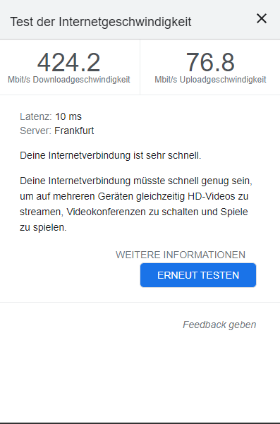

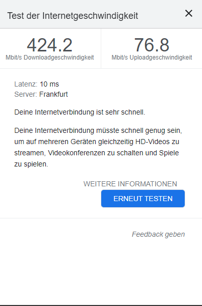

Anbei ein Screenshot, wie viel tatsächlich ankommt. Somit habe ich einen Verlust von 25% beim Download und sogar 38% beim Upload. Damit kann ich aktuell gut leben.
Mir ist eine stabiles WLAN-Verbindung wichtig und die ist gegeben. Für Leute, welche mehr Bandbreite benötigen, ist ein solches Setup möglicherweise nicht die beste Lösung.
