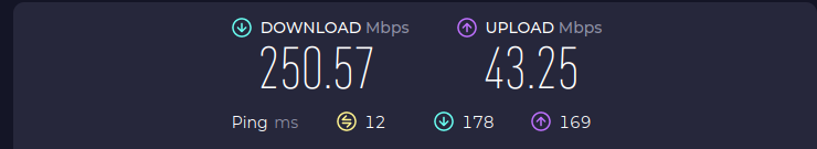

Luftgucker schrieb:
Das ist völlig normal, IP-Traffic hat auch einen Overhead. Die angezeigte Syncrate erreicht man nie.
Und mit jedem Speedtest ist es anders, weil das Internet auch reinspielt.
Wie bekommt man so einen krassen Ping hin? Bei pendelt er zwischen 18 und 21 rum?

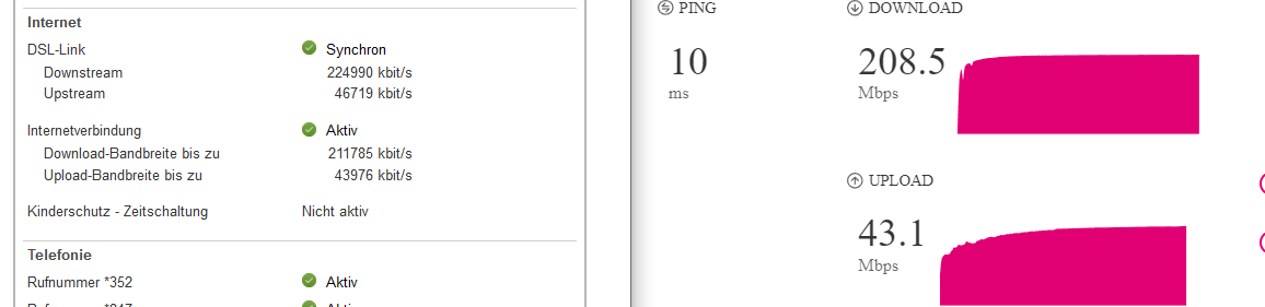

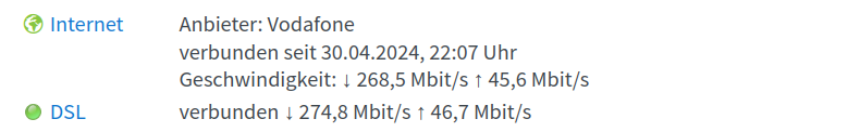

Ich habe eine 7590 mit VDSL 250 MBit.
Bei mir kommt das Netto bei raus:
Brutto zeigt die Fritzbox:
Wenn Du es jetzt auf Deine Zahlen umrechnest, dann sollte das recht gut passen.
