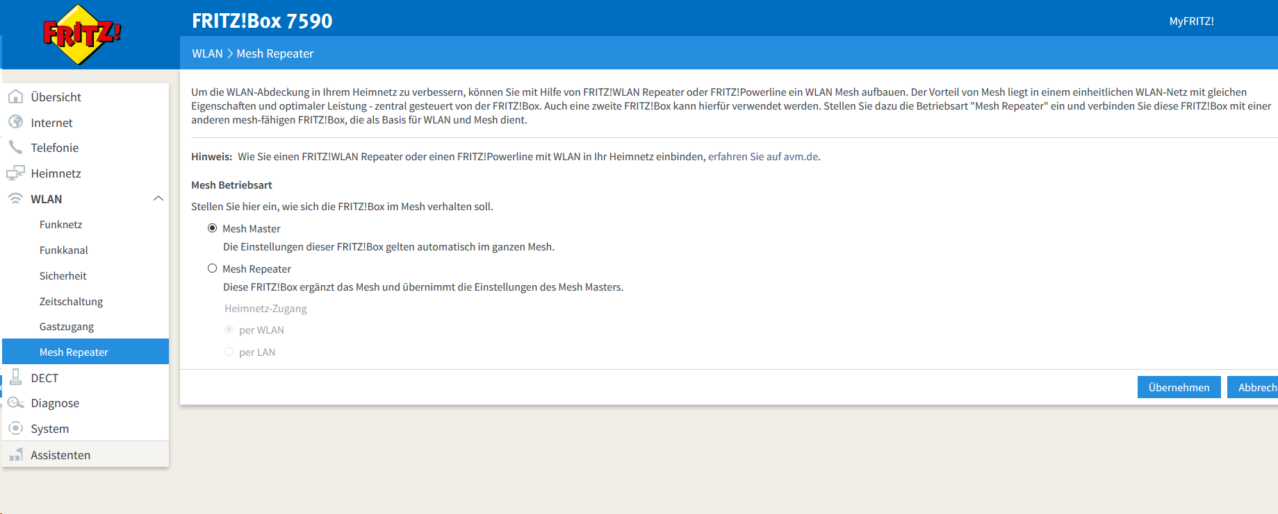

Ich wiederhole mich, welches FritzOS? Haben beide Fritzboxen das gleiche installiert?
Ansonsten gleiches Frequenzband, Netzwerk auswählen, Netzwerkschlüssel eingeben, verbinden, fertig. Und dann schauen, ob du es überhaupt findest an deiner XBox.
Wie sieht deine Repeater Übersicht bei beiden Boxen aus? (Screenshot beider Ansichten idealerweise, falls Informationen privat sind vorher schwärzen) Oder hast du nur eine Fritzbox und einen Repeater als kleines Steckdosenmodul? Dann beißen sich deine Aussagen hier nämlich. Daher bitte noch mal genauer drauf eingehen.
