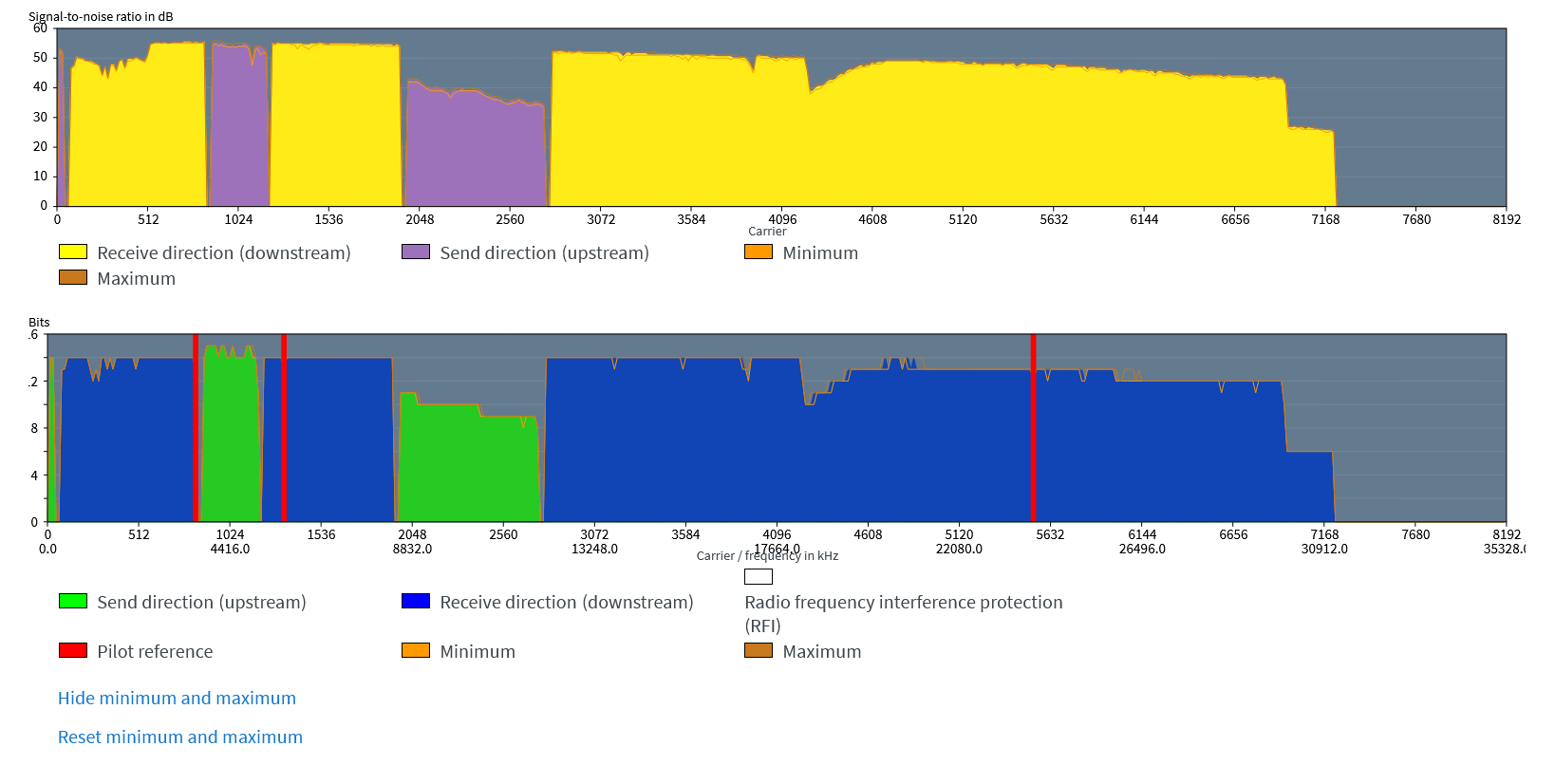

Hallo liebe Community,
Ich bin in den letzten Tagen von einem Speedport Smart 3 auf eine Fritz!Box 7690 gewechselt.
Nun habe ich ein paar Fragen:
  • Was genau sagt das DSL Spektrum aus?
  • Wie gut ist das DSL Spektrum in meinem Fall?
  • Wie gut sind die DSL Werte generell?
  • Warum ist das Spektrum ein kleines bisschen ''wellig''? - Kann das auf ein schlechtes DSL Kabel hinweisen?
  • Warum ist ein Einbruch auf dem Spektrum zu sehen im Downsteam bei 4096kHz? (Links ein kleinerer, rechts ein etwas größerer)
Ein Paar technische Details:
Magenta Zuhause XL 250/40 - Telekom
Fritz!Box 7690
Das DSL Kabel ist 10m lang, da die TAE im Flur ist, der Router aber auf meinem Kallax steht sodass ich die Geräte per Ethernet erreichen kann.
Wäre es eventuell sinnvoll das Standard DSL Kabel der Fritz!Box zu benutzen?
Sonst läuft die Leitung stabil. Nur dass die tatsächliche Downloadrate etwas langsamer ist als beim Smart 3, was ich aber definitiv akzeptieren kann.
Beim Smart 3 kamen am Ende immer so 275 Mbit/s raus, bei der Fritz!Box bei den Speedtests sind es nun circa 262 Mbit/s.
Upload ist bei beiden Routern bei 42-43 Mbit/s.
Danke im voraus!

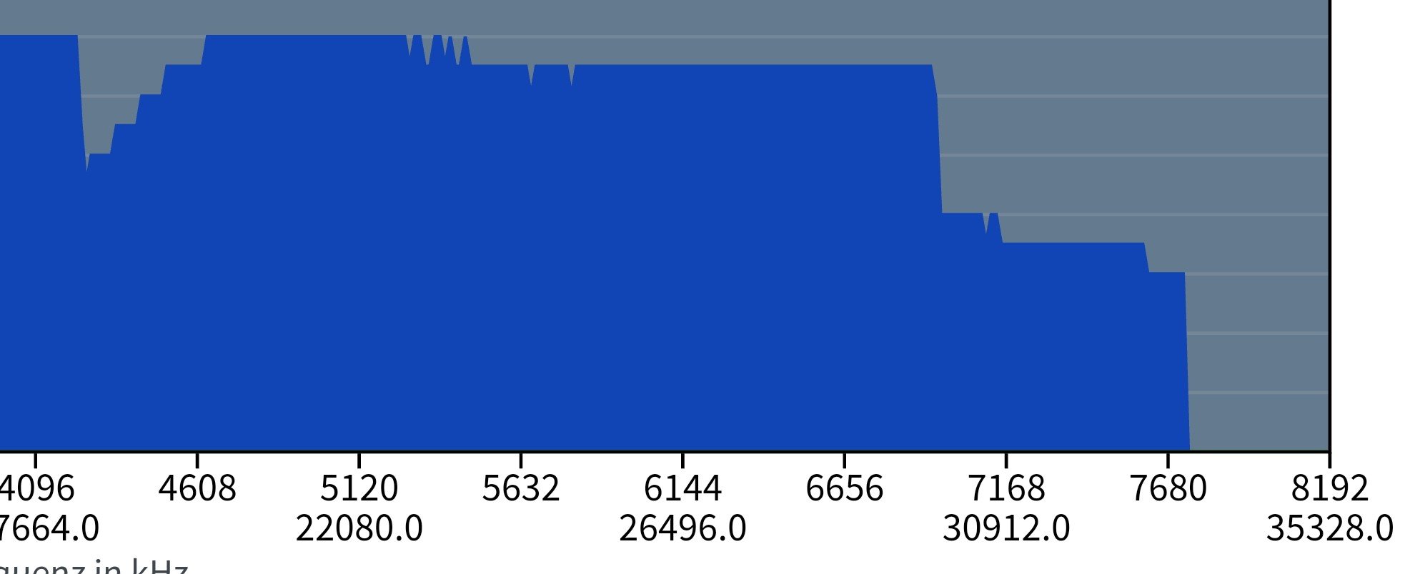

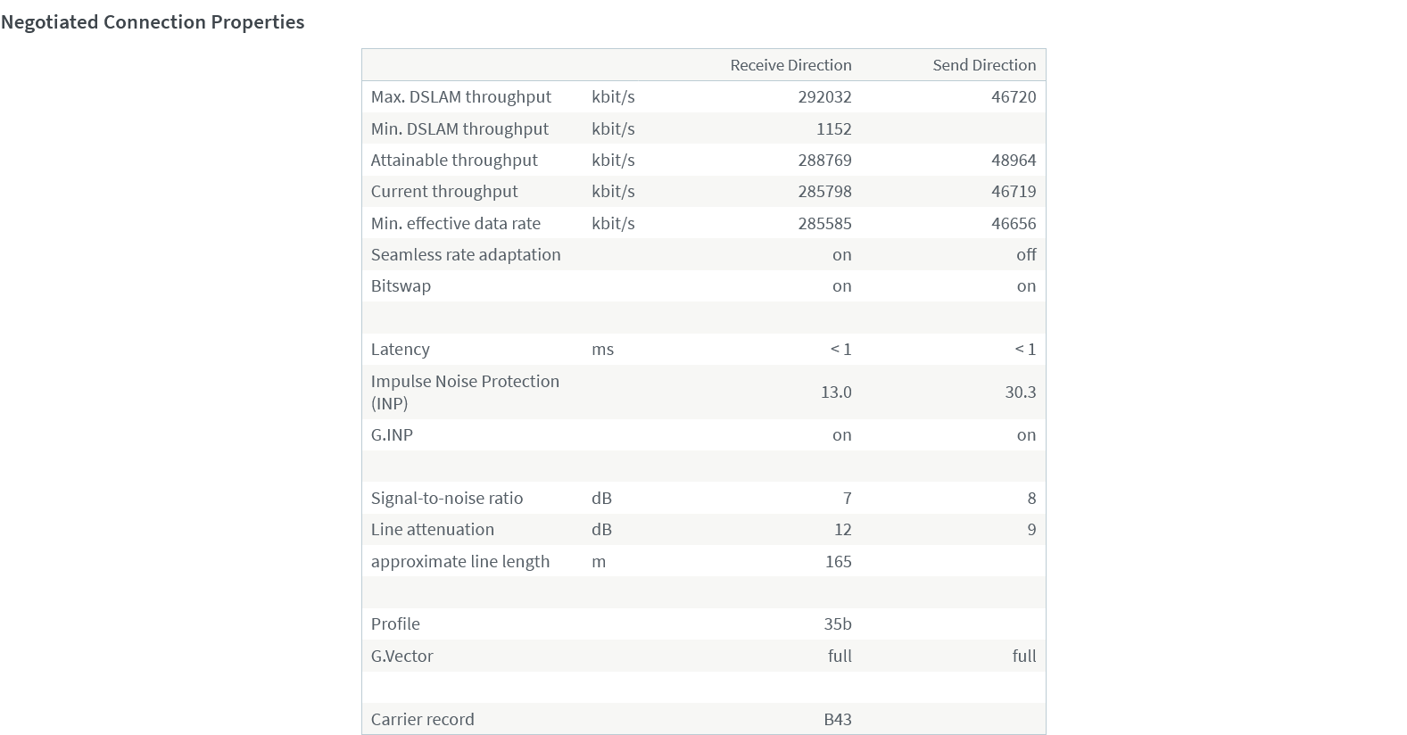

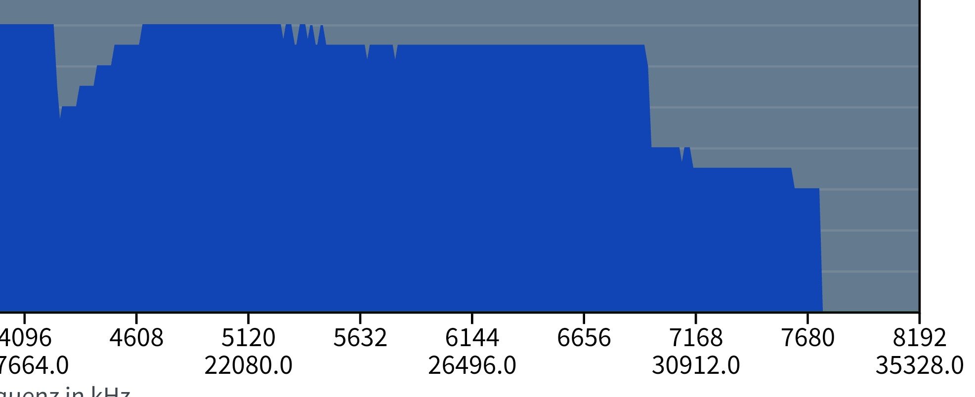

Perfekt wäre, wenn deine Leitungskapazität nach wie vor für die vollen 292 Mbit/s brutto reichen würde, das ist ja derzeit nicht der Fall.
Sollte das in der 7690 verbaute Modem tatsächlich schwächer und schuld sein, ist das natürlich schade. Ehrlich gesagt kommt mir die kleine Treppe am Ende zu kurz vor. Telekom-Leitungen nutzen falls möglich normalerweise knapp 33 der theoretischen 35,3 MHz des Spektrums aus. Selten auch komplett. Dein Spektrum endet bei rund 31,X MHz. Vielleicht können andere 7690-VDSL250-Nutzer schauen, ob es bei ihnen genau so ist. Es fehlen etwa 500 Träger, das sind bei 6 Bit pro Träger 12 Mbit/s brutto.
Aber alles in Allem kein Beinbruch. Dir fehlen effektiv knapp 6 Mbit/s netto Internetspeed.
Die Wellen in der Upstream SNR (pinke Bereiche) können darauf hindeuten, dass Deine Leitung etwas verrauscht ist. Wenn Du mit „DSL Kabel“ das Kabel zwischen TAE Dose und Fritzbox meinst, dass ist in der Regel nicht das Problem, auch nicht bei 10m. Den Rest kannst Du nicht beeinflussen.
Das ist bei Super-Vectoring Anschlüssen eigentlich immer so.
In Summe ist Dein Anschluss top, so nahe am Maximum, bei SVDSL oft nicht der Fall.

xFanexx schrieb:
Es kann natürlich sein, dass die 7690 nicht so viel Dampf hat
Ich rechne ehrlich gesagt nicht damit. Ich tippe eher eher auf einen Firmware-Bug, der sich einfach beheben lässt. Aber das ist jetzt ganz neu, hab ich auch noch bei keinem anderen Modell gesehen. Einfach gesagt sieht das Spektrum zu gut dafür aus, dass hinten ein Zentimeter fehlt...
