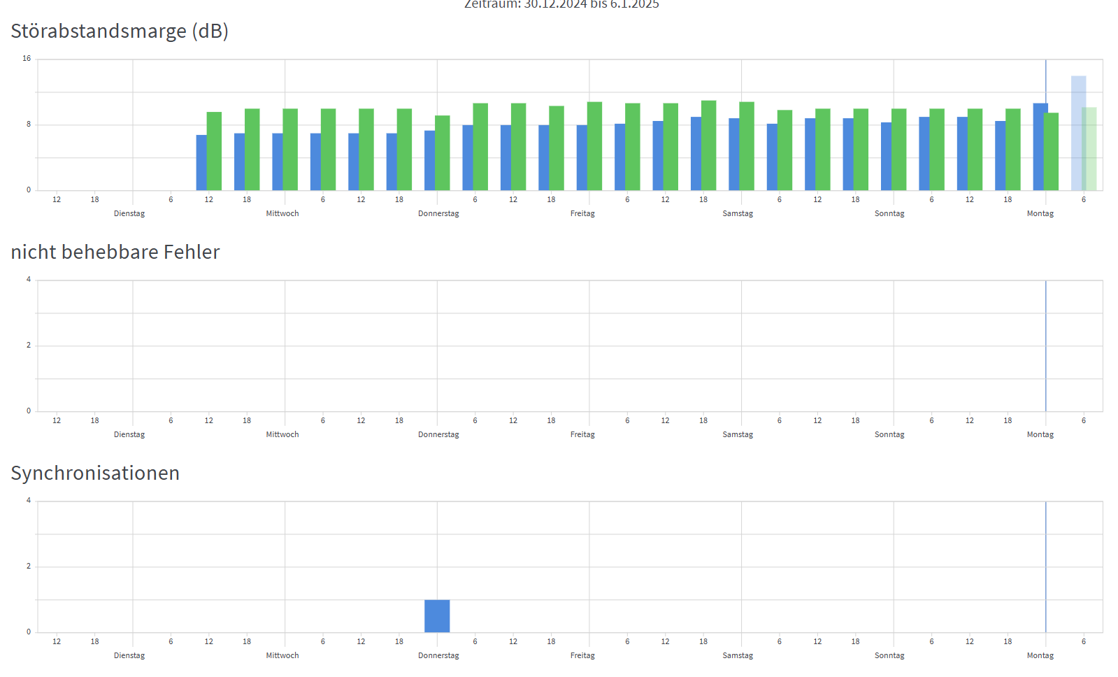

ich bin mit diesem Problem in der Telekom hilft Community aktuell aktiv, wollte es aber hier mal einbringen, da ich hier sehr viele Beiträge und sehr viele User gesehen haben, die meiner Meinung nach einen sehr hohen Wissensstand haben und mir hier hoffentlich jemand einen Tipp geben kann, was ich bisher übersehen habe.

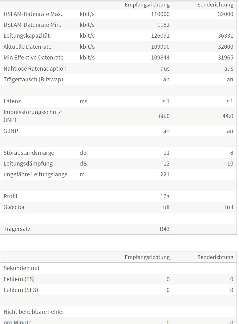

Absprungbasis, 2–3 x Verlust DSL im Jahr mit 116-Down/44-UP.
Ist Zustand, 3x am Tag (mittel über 1 Woche) 110-Down/30-UP
Mehrfamilienhaus, kein PowerLAN, auch keins bei den direkten Nachbarn, soweit mir bekannt.
Seit Okt.-24 Verlust der DSL Verbindung.
Frequenz zunehmend startend mit 1–2 Mal die Woche bis zu 5–7 Mal am Tag.
Anschluss läuft immer nach Störungshoch dann wieder 1–4 Wochen fehlerfrei, dann geht es wieder von vorne los.
Immer zu unterschiedlichen Uhrzeiten und Tagen, allerdings noch niemals nachts.
Einbrüche sind bei allen Mitbewohnern im Haus, wo ich auf die Fritz!Box sehen durfte zur exakt selben Zeit zu sehen, fliegen allerdings nicht raus, da Magenta S mit hoher SNR aber Einbruch deutlich zu sehen.

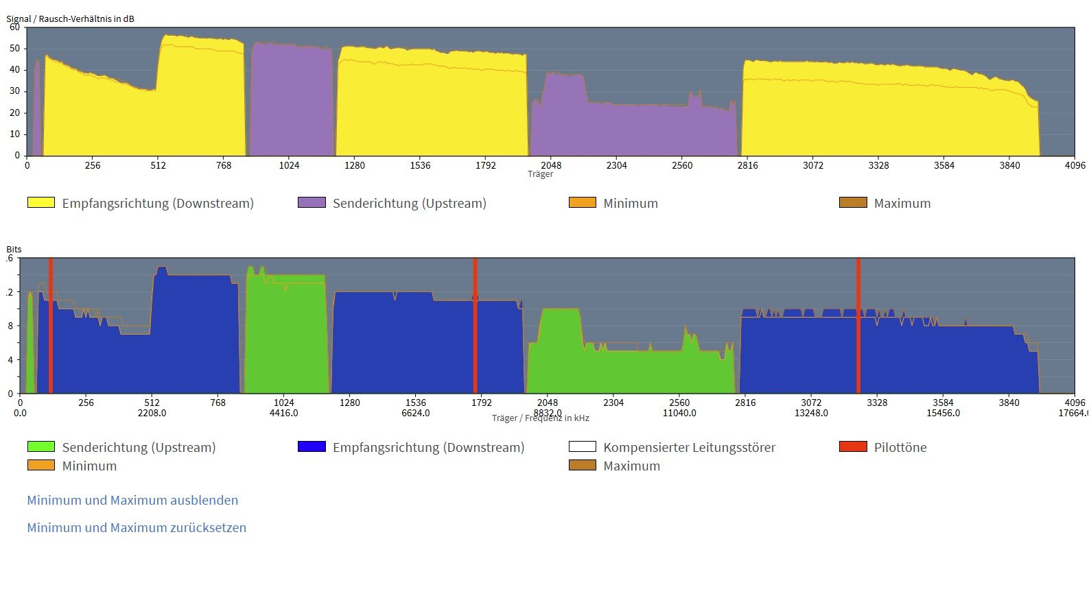

Seit 5 Tagen Entwicklung Auffälligkeiten im Upload Spektrum.

du hast einen Störer im Upload Band 3 - es ist nicht normal, wie wenig Bits dort belegt sind gegenüber den hinterliegenden Download Band 3
Hier müsste geprüft werden, was eine so beitbandige Störung auslöst, ggf ein Leitungsschaden unterwegs. Außer nun nach einen Störer zu suchen wäre noch die Möglichkeit ggf. auf einen anderen Leitungsweg umgeschaltet zu werden wenn möglich.
PoweLAN Störungen können von allen kommen, die andem DSLAM angeschlossen sind.
Außer der Störung im upload band 3 wie Sebbi sagt, fällt da nichts auf, selbst in der Störabstandsmarge ist noch luft.
Mühseelig und fast kaum zu finden wären dann so Störer wie beschädigte oder veraltete Leitungen auf der Strecke. Wasser oder Feuchtigkeit in Verbindungsmuffen auf dem Weg. Störungen durch andere Leitungen, die parallel zur DSL-Leitung verlaufen.
Jein. Also irgendwas stimmt da nicht, das ist korrekt. Aber das muss kein Störer zwingend sein.
Ich finde nämlich das Minimum und Maximum viel interessanter. Dort fällt im Downstream das komplette Frequenzband ab 2,2MHz zeitweise ab, während im Upstream kaum was passiert.
Meine Vermutung wäre da eher, dass irgendwas am Vectoring faul ist. Vielleicht könnte man bei Telekom hilft freundlich anfragen, ob man nicht in der Nacht im Wartungsfenster das Vectoring neu starten könnte.
Das finde ich auch auffällig.

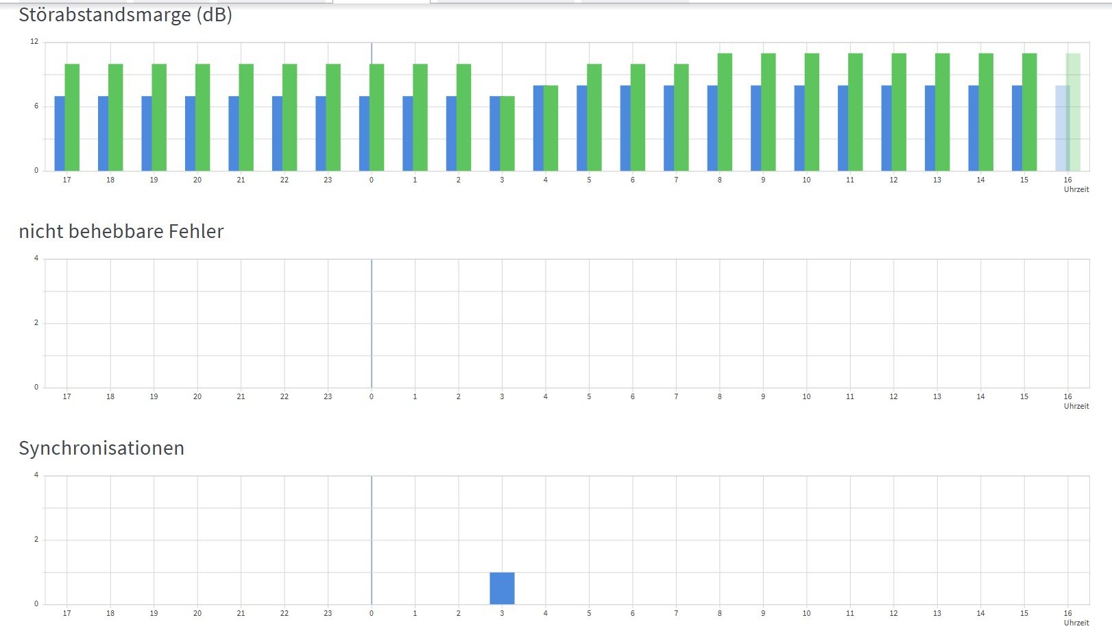

Mal so als info .
Heute Früh 03:00 Uhr, hat sich das Spektrum und die Leitungskapazität wieder eröht, allerdings ohne resync der DSL Verbindung. Bin echt gespannt was bei der Störungsbeseitugung rauskommt.
