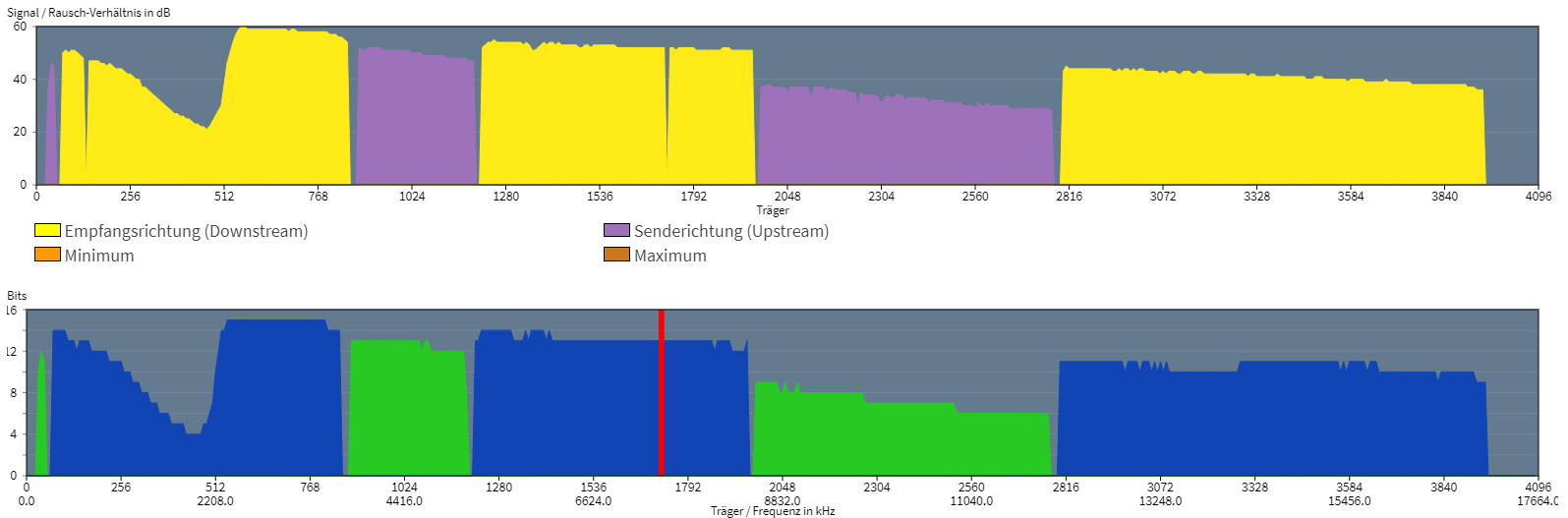

recht gut. so siehts bei mir aus.
am wichtigsten ist halt vor allem die störabstandsmarge. sollten schon so 10db und höher sein.

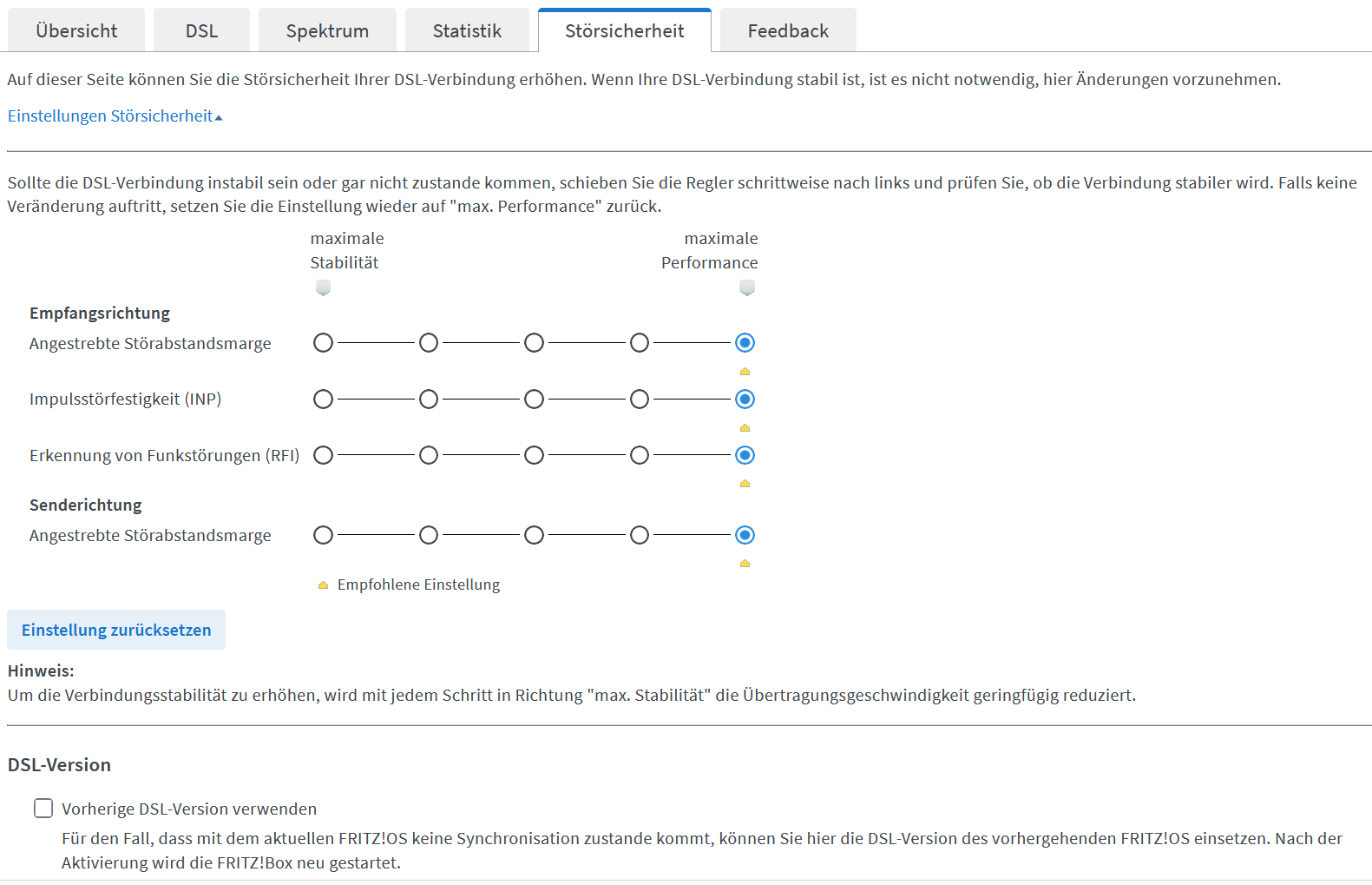

welche störsicherheitseinstellungen hast du?
edit: das einzige was mir jetz noch auffällt ist, du hast nach dem typischen dpbo loch noch einen klaren zacken, das könnte irgendein fremdeinfluss sein, magnetfeld durch trafo, radio, radar, etc..ich kenne die formen der störbilder nicht alle.. ist aber absolut nicht "gravierend", fiel mir nur eben nachträglich auf.

Die ist leider nicht besondersRedundanz schrieb:am wichtigsten ist halt vor allem die störabstandsmarge. sollten schon so 10db und höher sein.
Aber zumindest stabil:
Redundanz schrieb:welche störsicherheitseinstellungen hast du?

6-10 db kann bei schlechten modems (ich hatte das problem mal mit einer 7390, da ist das modem schlechter als das von der 7430) schonmal zu synchabbrüchen führen.
wenn das bei dir nicht vorkommt, bzw. nicht der grund der eingangsfrage ist, dann scheint das bei dir auszureichen. du kannst aber ohne wirkliche "verluste" z.b. alle dots mal in die mitte stellen. inp und rfi haben eigtl. 0 auswirkung auf die geschwindigkeit selbst wenn man sie auf max stabilität stellt. aber schau mal ob sich wenigstens an den störabstandsmargen was ändern würde oder nicht.
Die Störabstandsmarge für Download sollte mindestens 6 dB sein,
dann gibt es in der Regel keine Probleme diesbezüglich.
"Erkennung von Funktörungen (RFI)" eine Stufe runterstellen, nach links,
ist ein alter Tipp, wo keine Leistung kostet aber CRC Fehler vermeiden kann.

Zeig auch mal Min und Max.
Glaube, dass die Marge auch abnimmt, wenn eine höhere Geschwindigkeit anliegt. Also möglicherweise ist das nicht so dolle bei Dir. Das können aber andere hier besser beurteilen.

7590, nicht AX.Kristatos schrieb:Die Werte sehen ok aus. Was genau ist es denn für ein Modell ? Wenn es z.B. eine 7390 ist, dann kann es daran liegen, die macht aufgrund der Hardware Probleme bei 100 Mbit.
Nein, die Leitung ist stabil soweit. Überlege ob ich auch Supervectoring hochgehen soll, also 250Mbit/s. Drum erstmal die Einschätzung, weil eine instabile Leitung kann ich nicht brauchen. Ich arbeite 50-80% je nach Monat remote.
Nö, keine Probleme. Ich will nur mal wissen, wie die Leitung eigentlich ist, weil ich mit den Grafiken nichts anfangen kann. Dass die Störabstandsmarge gering ist, ist mir bewusst gewesen. Vor einem Tausch der Telefondose vor ein paar Jahren war die übelst am schwanken und entsprechend auch instabil.Nickel schrieb:Anscheinend scheint der TE ja auch gar keine Probleme zu haben,
sieht auch nicht wirklich danach aus, von daher 🤷♂️
Die Schrottdose hat ein von 1&1 geschickter Techniker (irgend ein Subanbieter wo sie die Leitung dazugekauft haben, hier mietet 1&1 keine Telekomleitungen an. Wir haben auch zwei Glasfasern im Keller, einmal der unfähige regionale Versorger, einmal Telekom) damals eingebaut und nie den Fehler beheben können. Der Telekomtechniker nach einer fristlosen Kündigung bei 1&1 hat sofort die Werte auf die Dose geschoben, diese gegen eine hochwertige getauscht und alles war stabil.

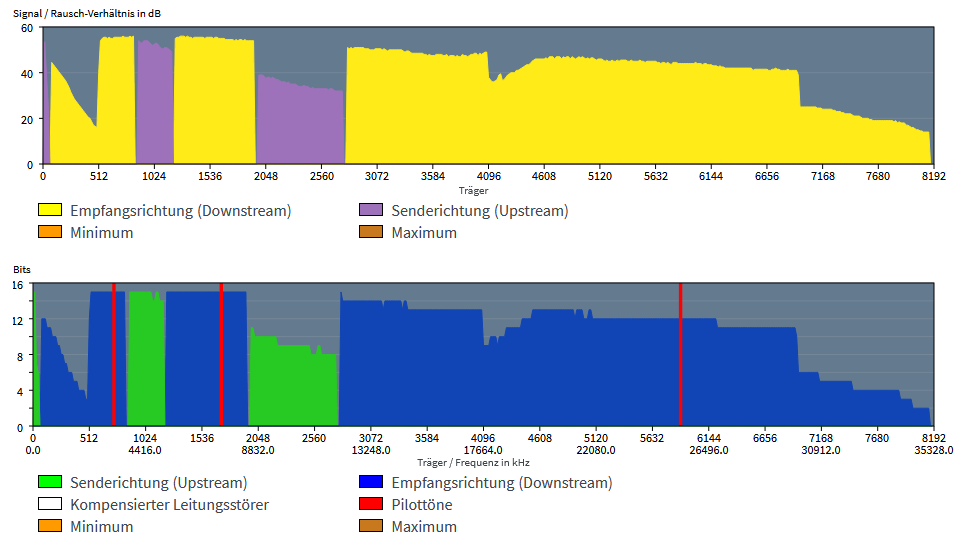

rg88 schrieb:Ändert sich die Störabstandsmarge bei einem Wechsel zu Supervectoring oder ist das was Technologie-unabhängiges?
ja, wenn du von nem 100er auf die 250er Leitungs wechselst sackt die Abstandsmarge noch weiter ab
abhängig von Leitungslänge und Dämpfung der Leitung
hatte mit der 50er um die 30dB, mit der 100er noch 10-12dB, und mit der 250er "nur" noch 6dB und das is schon grenzwertig, darunter kann es schnell zu CRC Fehlern bis hin zum Verlust des DSL Syncs kommen
dann greift ASSIA ein regelt die Leitung runter

@rg88

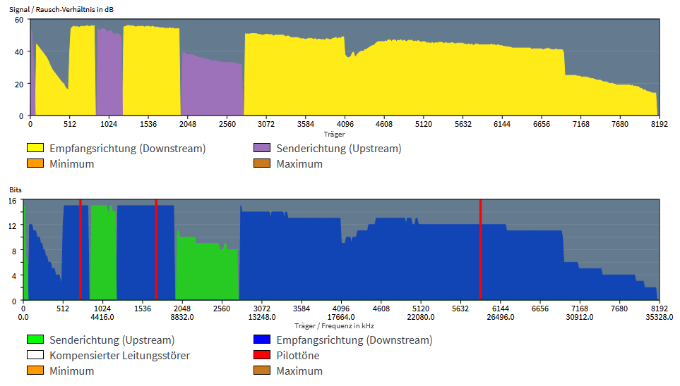

Dein aktuelles Spektrum bis 17 MHz wird mehr oder weniger unverändert bleiben. Es kommen halt hinten dran zwischen 17 und 35 MHz nochmal Frequenzen für den Download dazu. Die Störabstandsmarge wird bei einer stabilen Leitung nicht unter 6 db gehen, da die Linecard beim Verbindungsaufbau darauf achtet. Ggf. wird dann mit weniger Geschwindigkeit synchronisiert und eben nicht mit dem theoretisch maximal möglichen.
So schaut es bei meinem SVDSL250er bei einem Sync von 277 Mbit/s aus:
Die PPPoE Verbindung wird mit 268 Mbit/s hergestellt.
Und mit rumbasteln meinte @Nickel die Konfiguration der Linecard, es gab mal Zeiten, da war das Minimum der Störabstandsmarge bei 9 db, was natürlich Leistung gekostet hat.

rg88 schrieb:kann mir jemand eine Einschätzung geben,
Leitung ist OK, aber ausgereizt. für 175 Mbit/s bei SuperVectoring drüfte es nicht mehr reichen für einen stabilen Betrieb.
