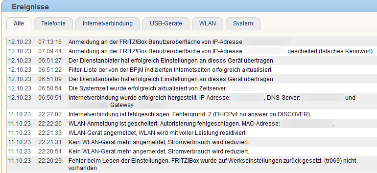

Unter SYSTEM > EREIGNISSE finden sich nur Einträge von heute morgen. Ich hatte gestern die Fritzbox erfolglos neu gestartet und eine andere WLAN-Box angesteckt (TP-Link). Eventuell wurden die Infos daher gelöscht?
Die Problem gestern traten bereits am Morgen auf und blieben den ganzen Tag. Daher der Versuch einen anderen WLAN-Router zu nutzen. FritzBox hatte ich heute gegen 7 Uhr wieder angeschlossen, dann ging es problemlos.
Es hat auch nie Probleme davor gegeben und ich hatte nichts an den Einstellungen geändert. Wenn das W-LAN wieder weg sein sollte, versuche die Log-Daten abzugreifen und hier zu posten, falls ich noch auf die Fritzbox komme.

Wenn es keine älteren Logs gibt, startet sie sich wohl von alleine neu. Die Logs überleben einen Neustart nämlich nicht.
Die Meldungen sehen aber eher so aus, als würde die FRITZ!Box als echter Router arbeiten und minus als WLAN Access Point. Wurde sie mal von einem Provider geliefert, da sie sich von dort weiterhin Daten holt?

Die Fritzbox ist von einem älteren Vertrag von einem anderen anbieter
du kannst eine ISP FB nicht mit einem anderen Router anderem Hersteller verbinden, daher kommt ja die Fehlermeldung:
Fehler beim Lesen der Einstellungen FRITZ!Box wurde zurück auf Werkseinstellung gesetzt. (tr069) nicht vorhanden. das Protokoll TR069 ist das Protokoll mit dem der ISP die FB einrichten kann.
daher für nen schmalen Taler 30 - 50 ne gebrauchte FB kaufen:
Beispiel eine 7520 (30 - 50€ bei kleinanzeigen) ist moderner (Firmware 07.57) als deine alte 7270 (Firmware 04.89 bzw 06.06) und kannst problemlos hinter dem Arris router fürs wlan nutzen und dann -> FRITZ!Box am Kabelanschluss einrichten | FRITZ!Box 7520
Das wundert mich, weil es mit der angesteckten Fritzbox und dem neuen Modem 2 Jahre ohne Probleme funktioniert hat o.0
Meine Fritzbox ist eine V3.
Danke für die vielen Hinweise soweit!
wenn v3 dann lade dir wir in #12 geschrieben die recovery runter und richte die fb danach mit der anleitung ein
das recovery tool macht die FB einmal platt
