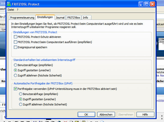

also es gibt keine option bei dem 7170er wo ich die ganze firewall einfach deaktivieren kann? oder funktioniert das über dieses angesprochene protectmenü? (s. anhang 1) sprich wenn ich dort den Punkt fritz!dsl protect-schutz aktivieren nicht markiere müsste die firewall eigentlich deaktiviert sein? was für eine wirkung hat es dieses protect beim start mitzuladen (s. punkt darunter). muss ich das auch markieren, wenn ich protect nutzen will?
was bedeutet das mit der automatischen portfreigabe (upnp)? muss ich da die portfreigabe verwenden aktivieren, damit mein internet nicht von der firewall blockiert wird? wie aktiviere ich die upnp-unterstützung? wobei es ja auch eigentlich so sein müsste, dass wenn ich das protect akiviere und dann bei den freigaben der kompletten soulseek ordner freigebe, das prog auch voll funktionieren müsste...

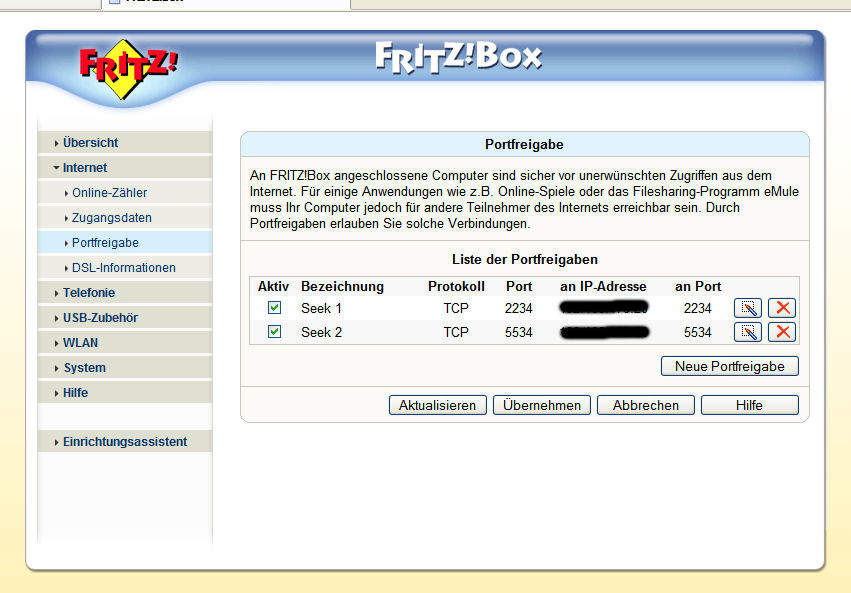

wie verhält es sich nun mit den portfreigaben die ich auf der fritzboxeigenen konfigurationseite nochmal tätigen kann (s. Anhang 2). wie stehen die im verhältnis zu diesem project? ist das das gleiche, sprich wenn ich was im projectmenü ändere wirkt das entsprechend auf diese konfiguration oder sind die beiden unabhängig voneinander, was ja relativ sinnlos wäre.
ich habe trotzdem hier nochmal die beiden angesprochenen ports für seek freigegeben.

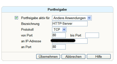

bei protokoll tcp? "von port" müsste dann "2234" (z.b.) hin oder? bei "an port" wieder "2234"? was muss bei "bis port" hin? oder das frei lassen?

Also dieses FRITZ!DSL Protect ist doch nur eine software, die zwar wie eine Firewall wirkt, aber im grunde nur in die ausgehende Richtung. Also es wird verhindert, dass einfach jedes Programm ins internt geht.
Das hat aber im grunde nix mit der FRITZ!Box zu tun. Denn ein normaler Router, wie es auch die FRITZ!Box ist, lässt im grunde jede Verbindung nach aussen zu, nicht jedoch nach innen.
Die Portfreigaben der FRITZ!Box sind wieder was anderes. Diese sind nur dazu da, dass jemand von dir laden kann. Das sollte eigentlich die suche bei Soulseek nicht einschränken.

Muss ich bei den Soulseek Ports das Protokoll TCP oder UDP einstellen. Ich habe nämlich nun nochmal gleiche Regeln aufgestellt, nur eben mit UDP als Protokoll. Jetzt scheint das Programm (auch die Suche) wesentlich besser zu funktionieren.
Wie verhält sich das mit diesem upnp (automatisches port forwarding)? ich könnte das im router konfigurationsmenü aktivieren. ist das sinnvoll? wird das dann automatische von allen anwendungen genutzt, die das nutzen können, oder habe ich da nochmal die "macht", das speziell in den anwendungen nochmal zu aktivieren? beim soulseek zb. könnte ich nochmal dann den punkt "use upnp (automatic port forwarding)" anklicken..
..wären dann meine regeln fürn ****, sprich das programm macht wirklich alles auf, wenn upnp im router aktiviert ist?
