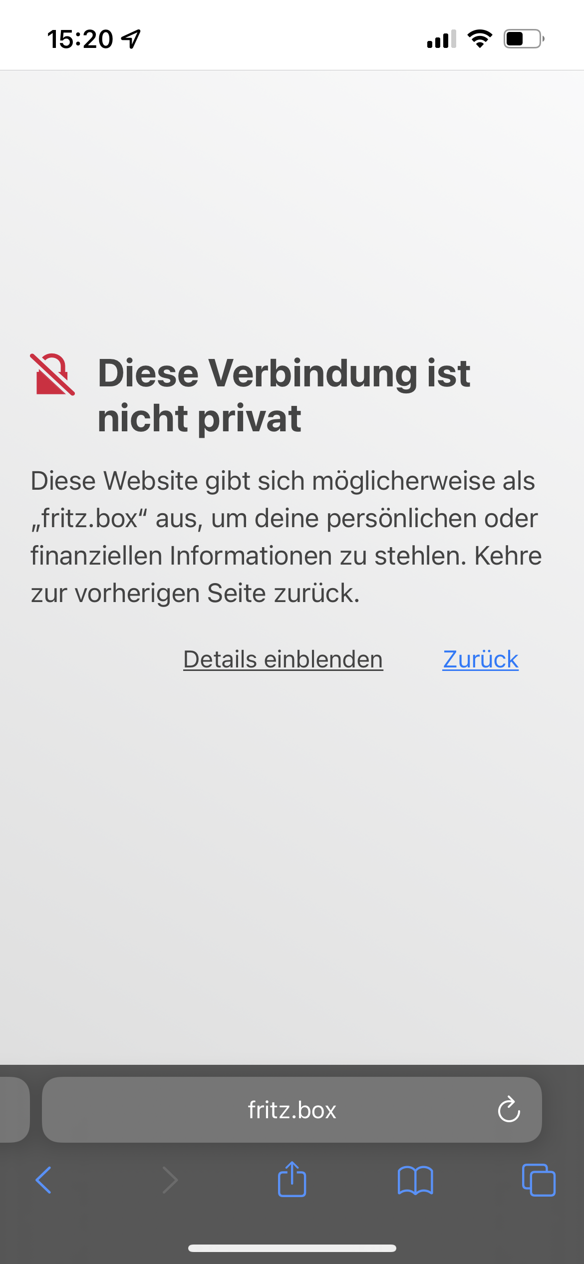

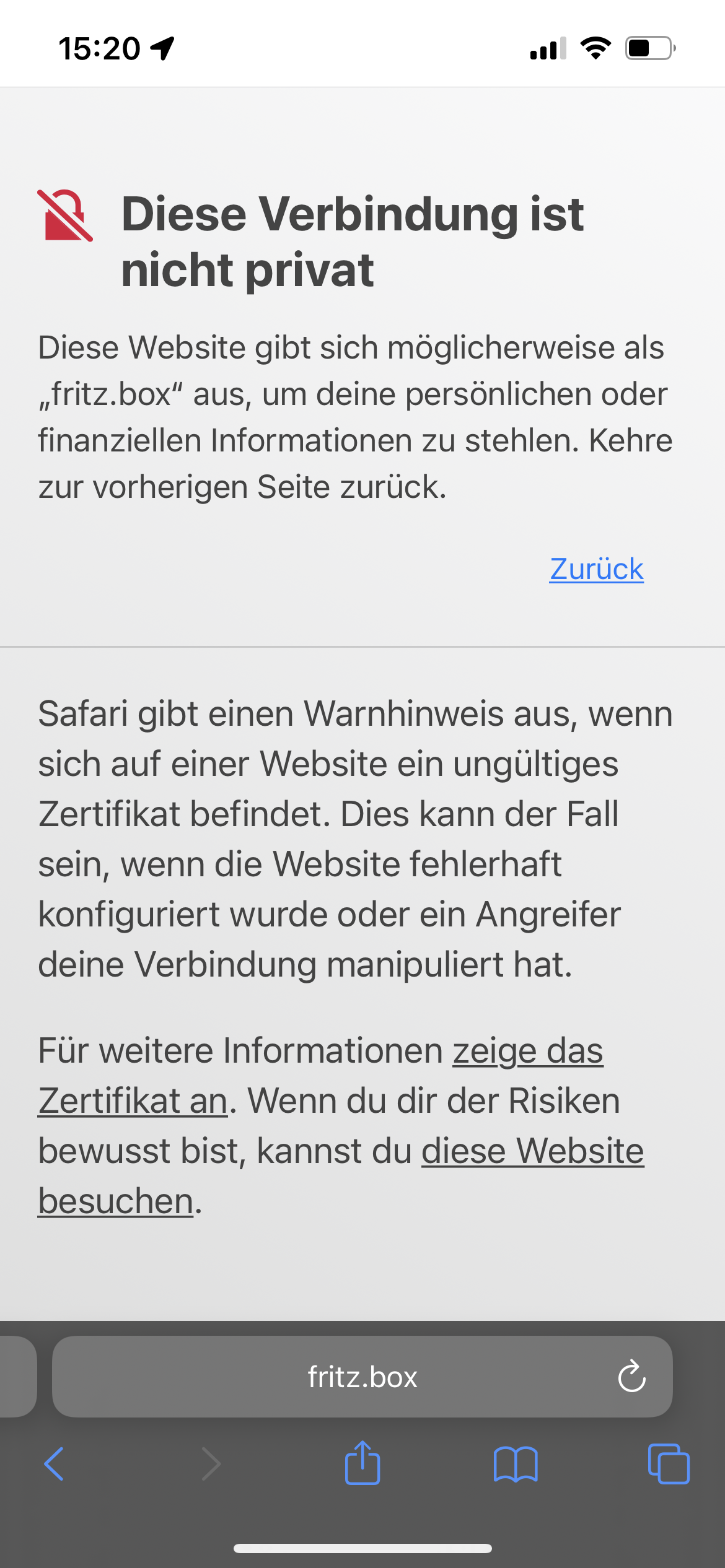

Beispiel auf dem iPhone:
Erstes Bild (IMG 2733): Aufruf.
Zweites Bild (IMG 2734): Details einblenden - unten habe ich dann einen Link, wo ich trotzdem zum Login komme
Da hilft es nur, dass Zertifikat zumindest manuell zu hinterlegen, wenn gleich die meisten Browser wohl weiter meckern werden, weil die Signatur eben unbekannt ist.
