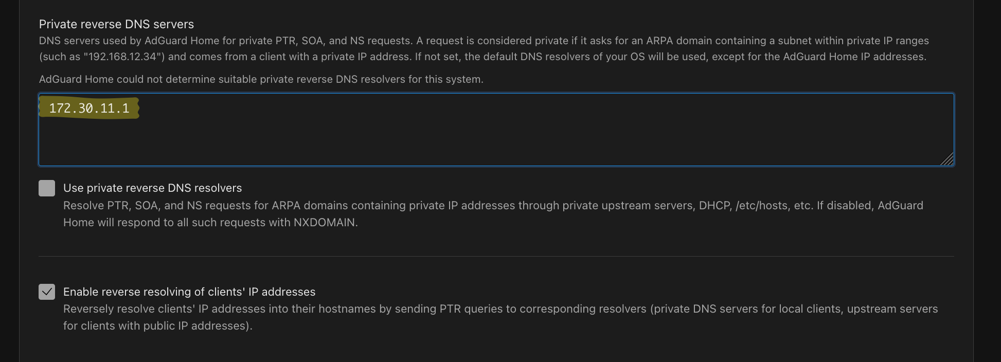

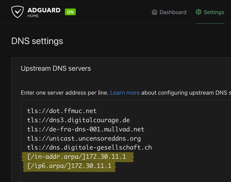

Meine FritzBox läuft lokal auf 172.30.11.1. Ich habe mich an folgendem Artikel orientiert: https://github.com/AdguardTeam/AdGuardHome/wiki/Configuration#upstreams-for-rdns Hierzu habe ich folgende beiden Einträge bei meinen DNS Resolvern hinzugefügt:
Ebenfalls habe ich die Fritz IP hier eingetragen:

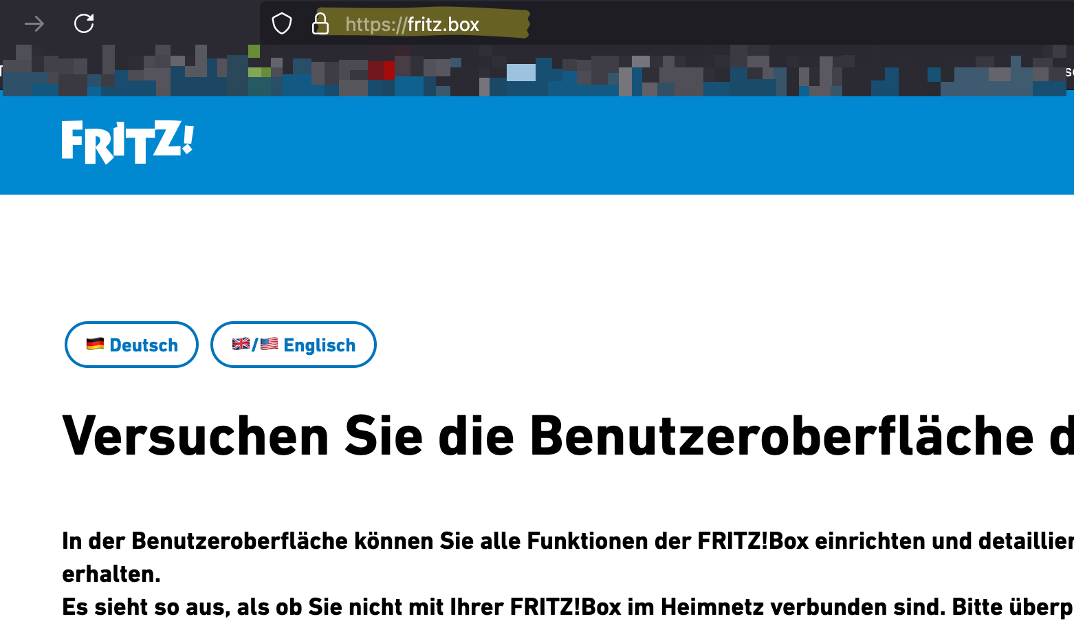

Trotzdem komme ich nur auf die Seite im www (https://fritz.box) und nicht auf meine lokale Box, wenn ich versuche über fritz.box im Browser zu gehen:

Du brauchst keinen Reverse DNS Eintrag sondern einen Forward DNS Eintrag. Vorwärts macht Name zu IP, Reverse macht IP zu Name. Du gibst den Namen im Browser ein.

Ich habe es jetzt wie von Dir @SirKhan gelöst - mit dem DNS-Rewrite in den AGH Settings. Das scheint ohne Probleme zu gehen, habe es gerade getestet, klasse. Danke für den guten Hinweis!

Danke - ja, beide Varianten sind ja möglich. Ich persönlich mag die (Upstream-) DNS-Konfiguration im AGH einfach lieber weil sie flexibler und mehr Möglichkeiten bietet als in der Fritze. Ich habe im AGH 5 ausgewählte Upstream Server hinterlegt (DoT, unzensiert & ungefiltert; sieht man auf meinem ersten Screenshot), auf die ich per Load Balancing durch AGH die Requests verteile um nicht einen einzelnen Upstream Server permanent zu "behämmern". Das Setup habe ich jetzt so seit Beginn und es funktioniert alles tadellos.
