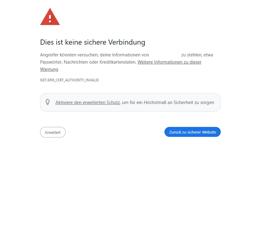

Alle Möglichkeiten in der Meldung einfach mal anklicken und probieren. Irgendwas wie "trotzdem öffnen (unsicher)" oder so müsste mal auftauchen.Ricomat schrieb:Hast du eine Tip wie ich die Sicherheits-Warnung umgehe ?
Fritzbox 7530TH über fritz.box nicht aufrufbar

Hast du vielleicht Bitdefender als Virenscanner ? Der blockiert die Fritz Box gerne 🤔

1. FB mit Telefon zurücksetzen lang genug warten, bevor Netzteil raus gezogen wird. Hat der Verkäufer vermutlich nicht gemacht.
2. Rechner mit LAN Kabel an FB neu starten.
sorry für die verspätete Antwort.
Das hat der Verkäufer der Box mir mitgeteilt:
Ich habe die Fritzbox auf Werkseinstellung zurückgesetzt und dann kam der Einrichtungsassistent, den habe ich abgebrochen und den Stecker gezogen.

Dann sollte die Box mit Werkseinstellungen laufen und wenn das so sein sollte, wäre die Box mit der Adresse 192.168.178.1 erreichbar.

Ricomat schrieb:[...] den habe ich abgebrochen und den Stecker gezogen.
- Edit -
Upps, mea culpa - hatte das falsch aufgefasst, weil zu schnell gelesen. Sorry.
Also, der "Verkäufer" hat den Einrichtungsassistenten nach dem Werksreset abgebrochen. Ok.

Hmm... Groß-/Kleinschreibung beachtet? Mglw. ist die Großschreibung aktiviert. 🤔Ricomat schrieb:[...] welches ja unter der Box steht [...]
Und LAN-Kabel vom PC/Laptop bitte bevorzugt an Port1 - das ist der ugs. "Administrationsport", auch, wenn's zumind. an den Ports 2 und 3 eigtl. auch funktionieren sollte.

Dann wurde die Box nicht zurückgesetzt oder Du hast das Kennwort falsch eingegeben.Ricomat schrieb:Bei der Eingabe des Passwortes welches ja unter der Box steht, kommt die Meldung das, dass Passwort falsch ist.

Dann klick doch mal auf: "Weitere Informationen", "Cookies und Websitedaten", "Website Einstellungen"Ricomat schrieb:Bei mir sieht es so aus wie in 13
Irgendwo musst du sowas wie "Trotzdem öffnen" finden.

Ich bin jetzt über den Firefox über LAN in die Box gekommen und konnte sie zurücksetzen.

Klingt eher nach einem Problem mit Chromium basierten Web-Browsern und dass der Vorbesitzer ein eigenes HTTPS-Zertifikat hinterlegt hatte. Google hat manchmal einen Schuss, hatte einen ähnlichen Fehler mit einem ganz anderen Gerät und konnte den Fehler gezielt Google zuordnen. Kann man nichts machen, außer Mozilla Firefox oder Apple Safari oder die Recover.exe.Ricomat schrieb:Der Vorbesitzer hatte wohl einiges falsch gemacht. Ich bin jetzt über den Firefox […]
