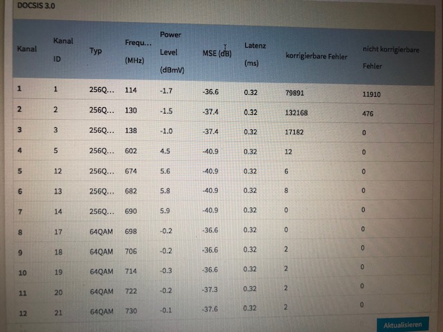

Habe mal die Kanäle fotografiert. Da ich aber die FB schon zig mal neu starten musste, ist die Zahl der nicht korrigierbaren Fehler noch nicht so hoch. Gestern stand da innerhalb eines Tages über 70.000 Fehler. Da steht auch Docsis 3.0
Wenn dem so ist, dass Vodafone da was geändert hat, müssten doch noch etliche andere Vodafone-Kunden Probleme mit Ihrer FB und der Performance haben?

Scheinbar treten die Fehler vornehmlich im 2m/UKW Bandbereich auf (Kanal 1-3). Kannst du nicht diese Bänder ausschließen?
Liegt m. E. einfach daran, dass es mit der 6490 einfach alte Hardware ist und die Box auch nur einen aussterbenden Kabelinternet-Standard bedienen kann. Das Aufpolieren des Netzes von VF wird sich wohl auch nur auf DOCSIS 3.1 beschränken und der 3.0 ist halt noch "an den Geräten" wie man im Krankenhaus sagen würde. Ich würde mich bei der Wahl einer Kabel-Fritte nach dem richten, was der Provider alternativ selbst anbietet, und das ist derzeit die 6660.
