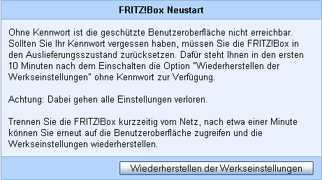

Das hört sich so an, als ob ein unbefugter die Box mit einem Kennwort versehen hat.
Resette die Box doch einmal, wie im beigefügtem Screeny beschrieben. Wenn es dann immer noch nicht geht, hat die Box wohl ein Hardwareschaden.
AVM ist bekannt dafür, schnell und unkompliziert zu helfen, die schicken auch zügig eine neue Box, da Du 5 Jahre Gewährleistung hast.

Ich kann aber gerade nicht auf die Benutzeroberfläche zugreifen. Daher kann ich leider nicht auf die Systemeinstellung und damit "Wiederherstellung..." durchführen. Daher komme ich mit deinem Tip nicht weiter. :heul:
Gibt es denn keine Hardwareresettästchen?
Du solltest lesen, Du musst die Box mind. 1 Minute vom Netz trennen (Stromnetz), danach kannst Du auf die Box zugreifen und es erscheint das Fenster von @Teddybiker.
