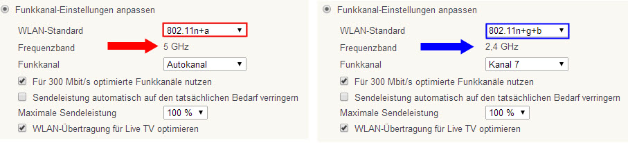

ICh hab die 7270 V3 und die kann nur entweder oder.
Deswegen habe ich nur die 2,4Ghz Frequwenz verwendet,da sonst meine PS3 nicht per wlan verbunden worden wäre,da diese nur 2,4Ghz kann.

doch, 802.11n+a einstellen, dann hast du 5Ghz, gleichzeitig geht bei meiner nicht ,7270 V2ich hab eine 7270 hier und kann es nicht einschalten
