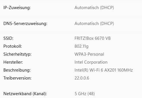

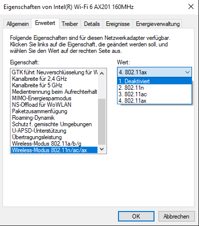

Hallo, möchte prinzipiell die 2,4 Ghz Frequenz nutzen. Deaktiviere ich in der Fritz!box die 5 Ghz, funktionieren alle auch Geräte welche schon immer 2,4 Ghz benutzen. Mein Desktop (ein Acer Aspire C24) macht da nicht mit. Habe im Gerätemanager bei Netzwerkadapter bei 'bevorzugtes Band' 2,4 Ghz eingestellt. Trotzdem habe ich in den WLAN-Einstellungen weiterhin 5 Ghz stehen. Und somit natürlich keine WLAN Verbindung zum Router. Um den Dektop wieder online zu bringen, muss ich also mit einem anderen PC per 2,4 Ghz in die Box einloggen und wieder 5 Ghz aktivieren. Wo klemmt hier die Desktop-Umstellung auf 2,4 Ghz?

Es ist eine Fritz!box 6670VB Cable. Von den 5 Ghz will ich weg da es in unregelmäßigen Abständen kein WLAN gibt.
5-GHz-Band für 1 Min. auf dem gewählten Kanal 36-64 (Frequenz 5.180-5.320 GHz) nicht nutzbar wegen Prüfung auf bevorrechtigten Nutzer (z.B. Radar). [3 Meldungen seit 05.01.26 18:07:56]

Dein Symptom ist nicht normal. Entweder hast Du in der Vergangenheit den WLAN-Adapter auf 5-GHz-only verstellt, siehe diesen Post … (Antwort auf letztes Zitat). Oder Du hast irgendeine Software-Inkompatibilität. Teste mal ohne Wi-Fi 6 in der FRITZ!Box. Wenn das half, dann im Computer den WLAN-Treiber aktualisieren …

Normalerweise fällt Dein Computer dann automatisch auf 2,4-GHz-Frequenzband runter. Macht Deiner warum auch immer nicht. Ein anderer Workaround wäre eine FRITZ!Box 6690 Cable, also eine FRITZ!Box mit Zero-Wait-DFS bzw. eine FRITZ!Box Cable bei der Du DFS vermeiden kannst …

Hilft hier nicht wirklich, weil Deine FRITZ!Box maximal 80-MHz-Kanalbreite macht. @Justuv Du solltest zuerst klären, warum Dein Computer sich nicht mit 2,4 GHz verbindet. Das ist nicht normal.
  • 2) Wenn das wieder klappt, schauen, ob der Computer sauber genug von 5 auf 2,4 GHz runterfällt – also 5 GHz erstmal anlassen.
  • 3) Wenn das nicht klappt, versuchen die FRITZ!Box von 160 auf 80 MHz runterstufen.
  • 4a) Wenn das klappt, auf Kanal 36-48 wechseln.
  • 4b) Wenn das nicht klappt, auf eine andere FRITZ!Box wechseln, also einer mit
    • Zero-Wait-DFS wie der FRITZ!Box 6690 Cable oder
    • maximal 80 MHz-Kanalbreite wie der FRITZ!Box 6591 Cable (gebraucht).
Oder Du klemmst einen FRITZ!Repeater 2400 im Modus Lan-Brücke hinter Deine jetzige FRITZ!Box und schaltest dort das WLAN aus.
