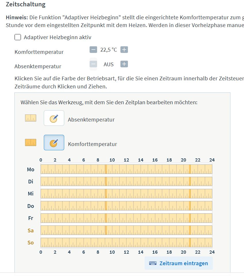

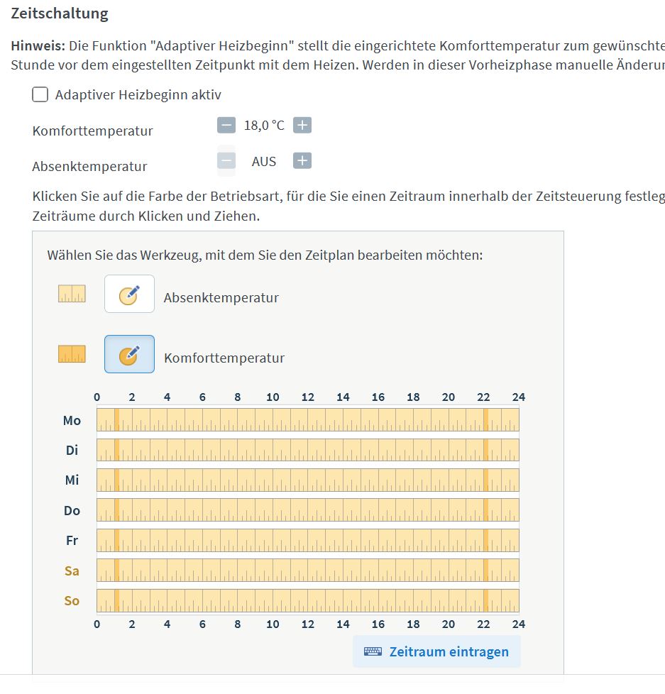

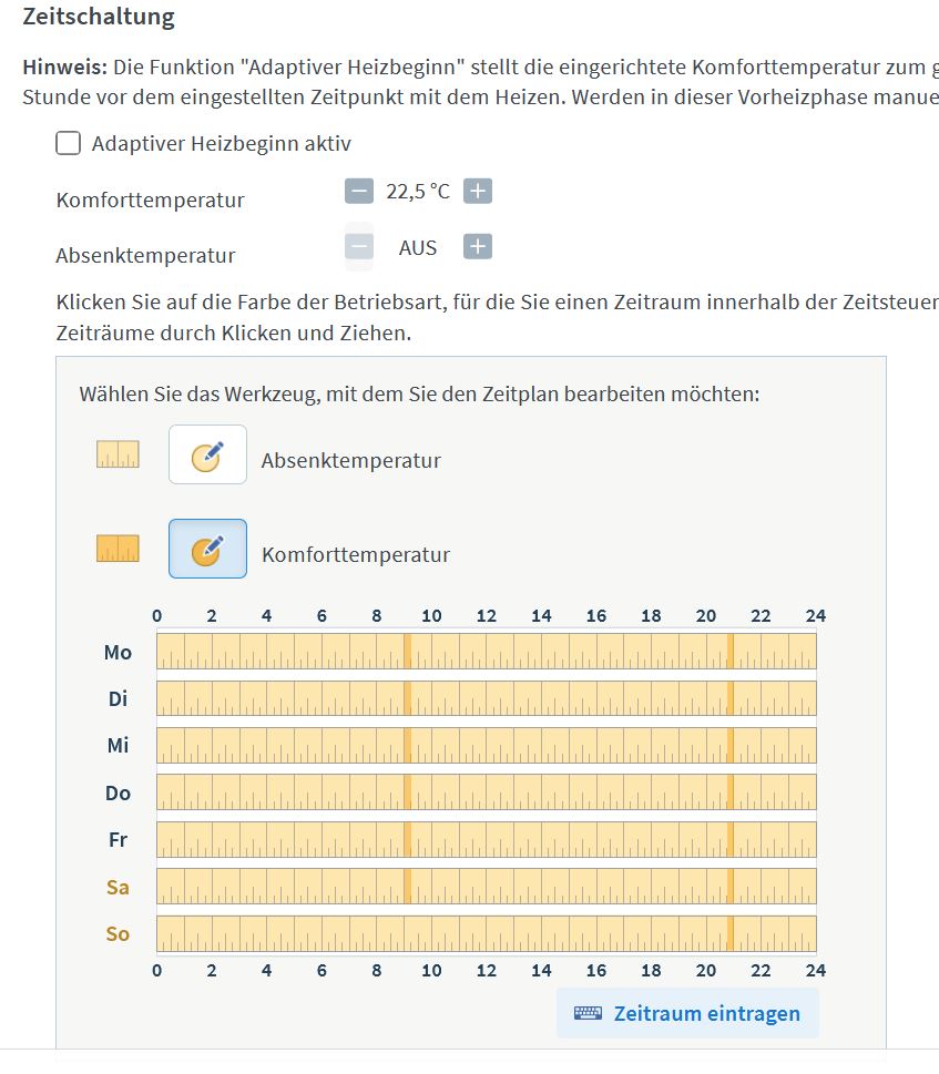

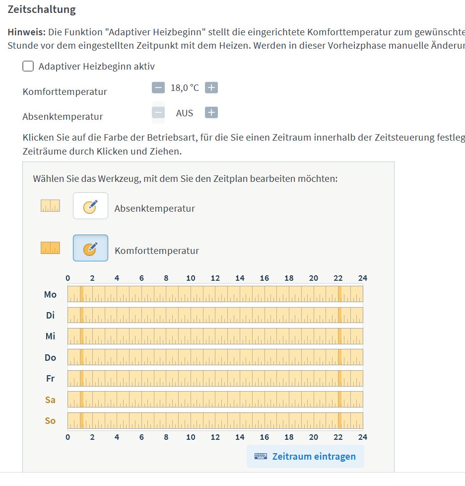

Ich habe dazu einfach xx:45 Uhr die 15min "Ein" drin.
Somit schaltet er immer in den 15min Ein und aus. Das adaptive Heizen dann "Aus" machen.
Somit heizt er immer die 15min, wenn du manuell was gemacht hast, schaltet er zu den Zeiten dann entsprechend.
Also Trick17.

Aus Erfahrung: Meine Heizung im Neubau kühlt langsam aus.
Also wenn ich bis 21 Uhr heize, merke ich erst 2-3h später ein Temp.-Abfall.
Daher habe ich um 21 Uhr "15min Ein" drin. Danach ist die Heizung aus. Die Restwärme reicht locker bis Nachts aus.
Ich habe ein DECT400 an der Türe. Wenn ich heim komme und die Heizung benötige, schalte ich auf "Ein".
entweder manuell dann "Aus" machen, oder dann 20:45 Uhr kommt ein Schaltpunkt und geht da aus.
Mit dem Dect400 habe ich den Temp. Verlauf in der Stube am Sofa gemessen, in wie weit die Abkühlung ist. Daher das oben genannte Zeitfenster von 2-3h.
Manuell wird Sie immer "Ein" geschaltet und geht spätestens zum Zeitpunkt X mittels einer 15min-Schaltung "Aus". Stube, Schlafstube und Arbeitszimmer habe ich so geregelt.
Reaktionen: UserNr.1 und savuti
Meine Regelung zu Hause:
  • manuelles EIN schalten durch DECT440 oder an der Heizung
  • manuelles AUS schalten wenn man nicht mehr im Raum ist für lange zeit ODER über den DECT440 Taster mit hinterlegten abläufen
  • beim "vergessen" AUS zu machen, gibts diese 15min Fenster wo die Heizung kurz EIN ist und danach aus geht
Bei AVM ist ja festgelegt, das nach manuellen Einstellungen erst beim nächsten "Schalten" bzw Ablauf was sich ändert.
Info: Man könnte z.B. ein Telekom-Fenster-Schalter nehmen, diesen an eine Tür anbringen oder Schieber etc. und dann dort ein "Aus"-Signal senden.
Was blöd ist, bei den Tkom Schaltern kann man nur ein Signal senden (für die Heizungssteuerung). Als Schalter Ein/Aus dient er aktuell nicht. Die DECT301/2 verarbeiten nur ein Signal.
Bei Lampen und Steckdosen kann man Ein/Aus schalten.

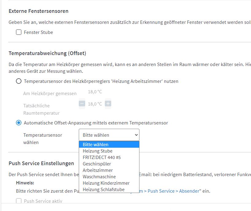

UserNr.1 schrieb:
Am besten wäre eine einfache Abfrage um 20/22/24/01 Uhr ob die Temperatur derzeit auf 16 Grad ist. Wenn Nein dann stellt das System auf 16.
Würde mit anderen System gehen. Und du kannst z.B. eine DECT200 Steckdose als Referenztemp. nehmen und das damit versuchen
UserNr.1 schrieb:
Es funktioniert ja auch immer nur 1 Szenario und 1 Vorlage pro Heizkörper gleichzeitig. Am schönsten wären 24 morgen 18 den Tag über wenn im Homeoffice und 16 über Nacht. Aber selbst das ist ja nicht möglich weil es eben 3 verschiedene Temperaturen sind...naja. Noch wichtiger wäre eine überprüfende Schaltzeit die eben greift falls man manuell am Abend wärmer gemacht hat. Und dann wieder auf 16 runterschaltet ohne auf 24 hochzudrehen für 15 Minuten. mhhh
Dann mal mit einer DECT200 Steckdose testen.
Wie meinst du das mit der Dect200? Kann die etwa auch Temperaturen messen?
Unsere Heizung reagiert wirklich extrem schnell. Innerhalb einer Minute ist die kochend Heiß
Die Steckdosen DECT200 haben Temp. Sensort drin.
Diesen kann man z.B. mittig in Raumhöhe anbringen. Ich habe nur Steckdose auf dem Fußboden. Mir bringt es nichts. Da am Fußboden die Temp. kaum ändert bzw sehr sehr träge ist.
Wenn man wo im Raum eine Steckdose hat, die mittig in Raumhöhe ist, kann man ja abgleichen, wie die Temp. sich entwickelt und diese DECT200 als Referenz nehmen.
Geschirspüler, Arbeitszimmer, Waschmaschine sind DECT200.
Hier kann man denn "Offset" messen. Ich kann ja mal schauen, ob man auch "Messen" kann und dann Abläufe auslösen kann.
Man kann leider keine Uhrzeit zum Auslösen eingeben. Also zu Uhrzeit X Prüfen auf Temp. Y und Routine Z auslösen. ;( Soweit ist AVM nicht.
Dein "Trigger" soll ja eine Uhrzeit sein, das geht nicht direkt so. Dazu brauch es ein anderes System, wo man mehr einstellen kann.
