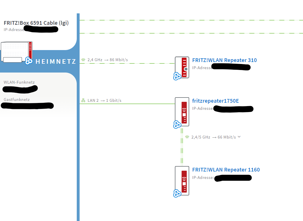

Hallo Zusammen,
ich verzweifle leider an der Mesh Thematik bei meiner Fritzbox.
Ich habe den 1750E als LAN Brücke geschaltet von der FritzBox im Keller. Ich möchte, dass der 1150 diese LAN Brücke nutzt und dahinter geschaltet ist und nicht auf die Box im Keller zugreift. Ich schaffe aber immer nur, dass die 1750E hinter die 1150 geschaltet wird. Hat jemand eine Rat. Die Anleitung bei AVM bringt mich nicht weiter leider.

Der 1750E ist über den LAN Anschluss den ich im Obergeschoss habe, mit der Box im Keller verbunden. Daher möchte ich ja auch, dass der 1750 als Repeater für den zweiten Repeater im Obergeschoss dient, also in Reihe geschaltet ist. Das Mesh lässt den 1160er der auf dem gleichen Stockwerk ist auf die Box im Keller zugreifen mit entsprechend schwachen Signal. So macht das Mesh für mich keinen Sinn...

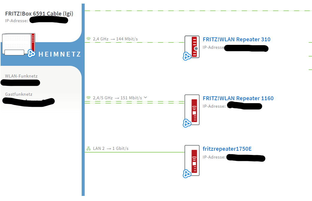

Habe den 1750E ins Mesh eingebunden. Leider sucht sich der 1160 weiter die Box im Keller

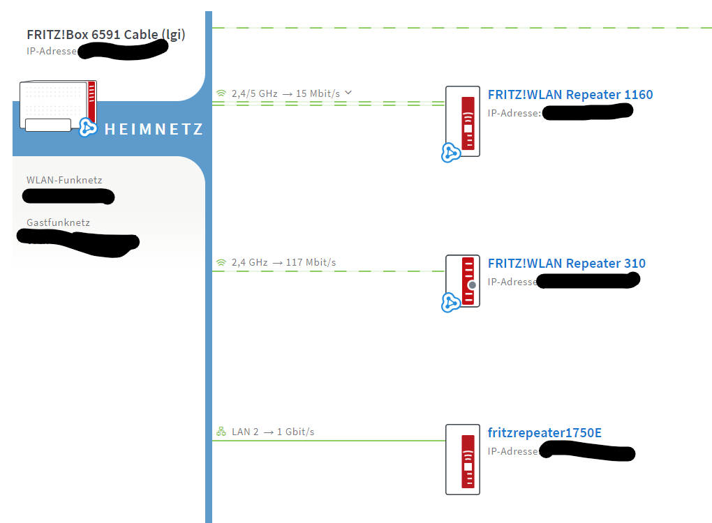

Ich habe das hier mind. 10x probiert. Der alte 1750 macht was er will. Vielleicht liegt es am 1750er. Ich habe das gleiche "Problem" wie der TE. Mir ist es aber jetzt auch erst aufgefallen durch diesen Thread

Wie meine Vor-Poster schon schrieben bzw. andeuteten, den musst Du jetzt zurücksetzen und neu (WLAN) koppeln, danach erst Mesh. Leider beim 1160 fummelig, weil der keine LAN-Buchse hat. Vorher – also jetzt – nochmal auf dessen Web-Oberfläche schauen, ob Du dort die WLAN-Zuordnung umbiegen kannst … wäre mir neu, war aber schon lange nicht mehr bei FRITZ!Repeatern in deren Web-Oberfläche während die im Modus WLAN-Brücke waren. Ansonsten gebrauchten FRITZ!Repeater 1750 bzw. 2400 holen, dort kannst Du Dank deren LAN und Web-Oberfläche auf jeden Fall – selbst schon getestet – die WLAN-Basis bestimmen.

in den 1160 einloggen, dann unter "Heimnetzzugang" die
"Individuelle Einstellungen für die WLAN-Verbindung zum Heimnetz" aufklappen und beide Funknetze des 1750 anhaken (hoffentlich gleiche SSID wie deine Fritzbox, nur andere MAC-Adressen)
