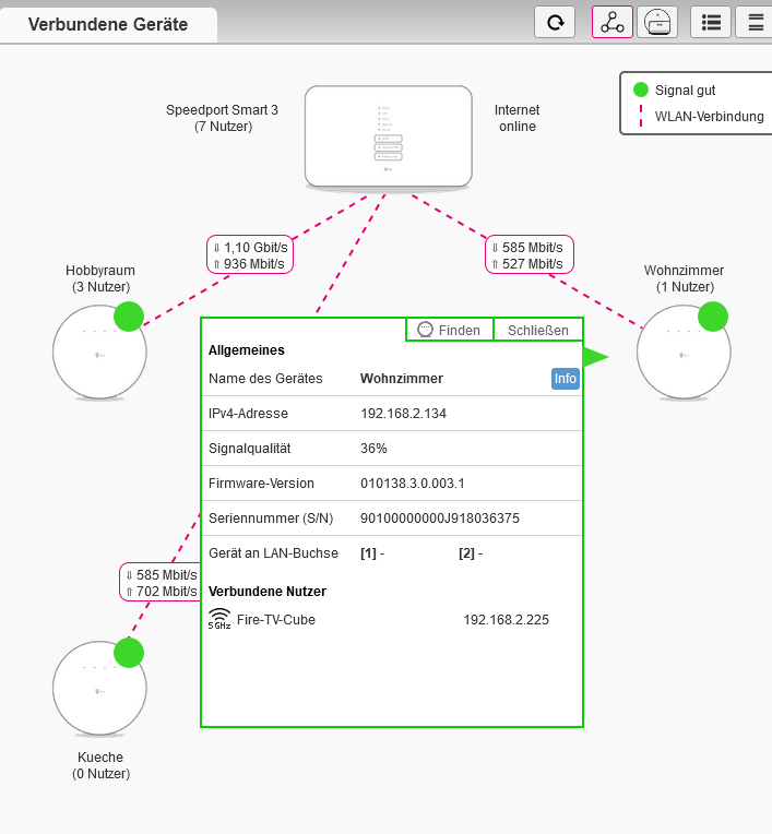

Mit einer Ping App bzw am PC mit dem ping Kommando. Vielleicht kannste ja auch das Mesh Übersichtsbild hier reinhängen.
Genau, zeig mal nen Screenshot der Mesh Übersicht. Klingt etwas danach als ob sie per WLAN verbunden sind.
Die Übersicht passt, beide per LAN als durchgehende Linie angezeigt.
