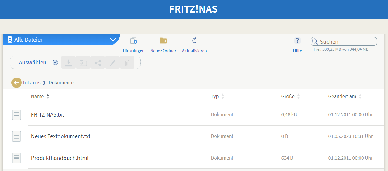

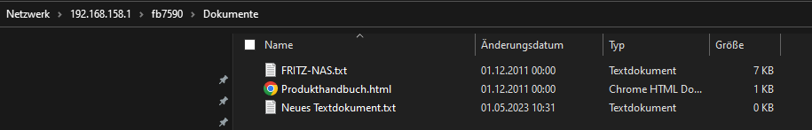

Dann nochmal die Frage: wie fügst du im Windows etwas hinzu? Über die Netzwerkfreigabe?
Ich hab hier bei mir mal ein "neues Textdokument.txt" hinzugefügt

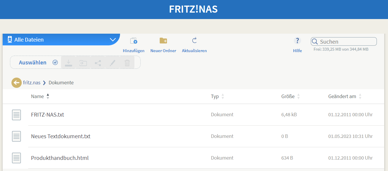

und keine Sekunde später war das auch online zu sehen:
ok ich hatte mich da glaub geirrt, wenn ich so im fritz Menü ein Ordner hinzufüge, dann wird der ja auf der Cloud Festplatte gespeichert und wenn ich im Explorer dann was hinzufüge, erscheint das da auch.
das ist ja dann ein kopierter Ordner und nicht der originale Ordner, mein Fehler.
